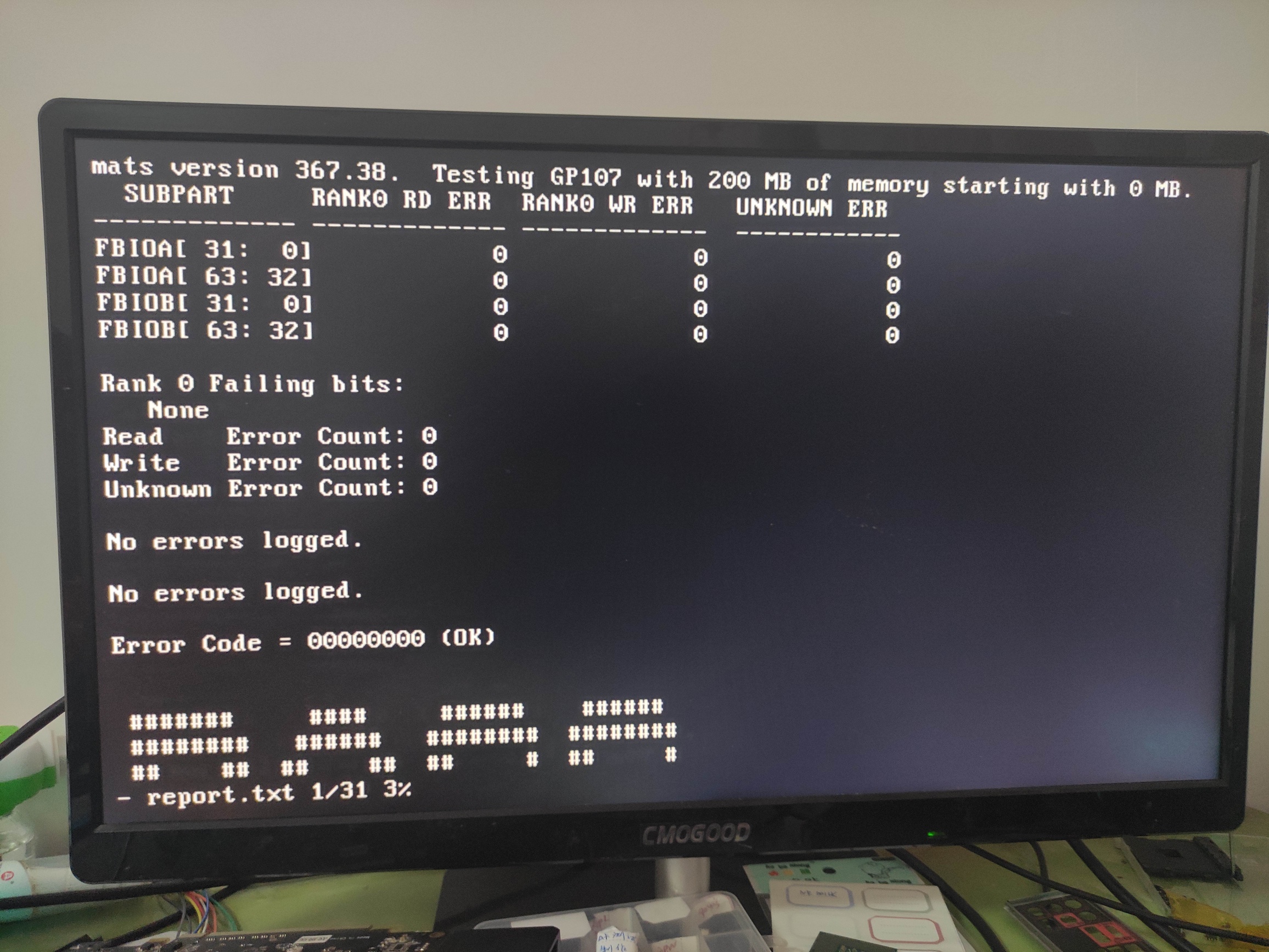

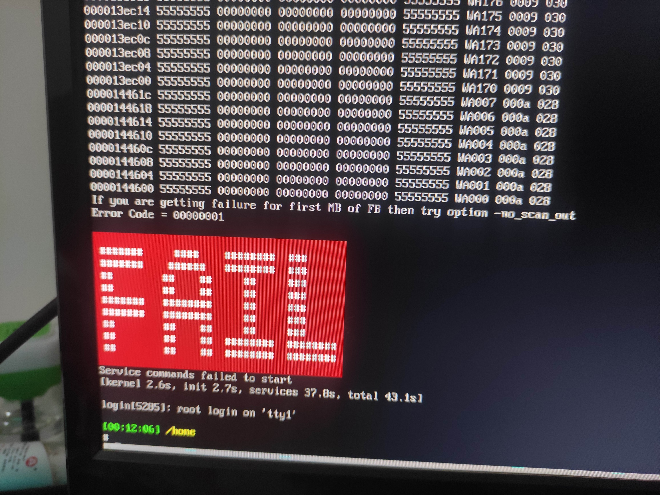

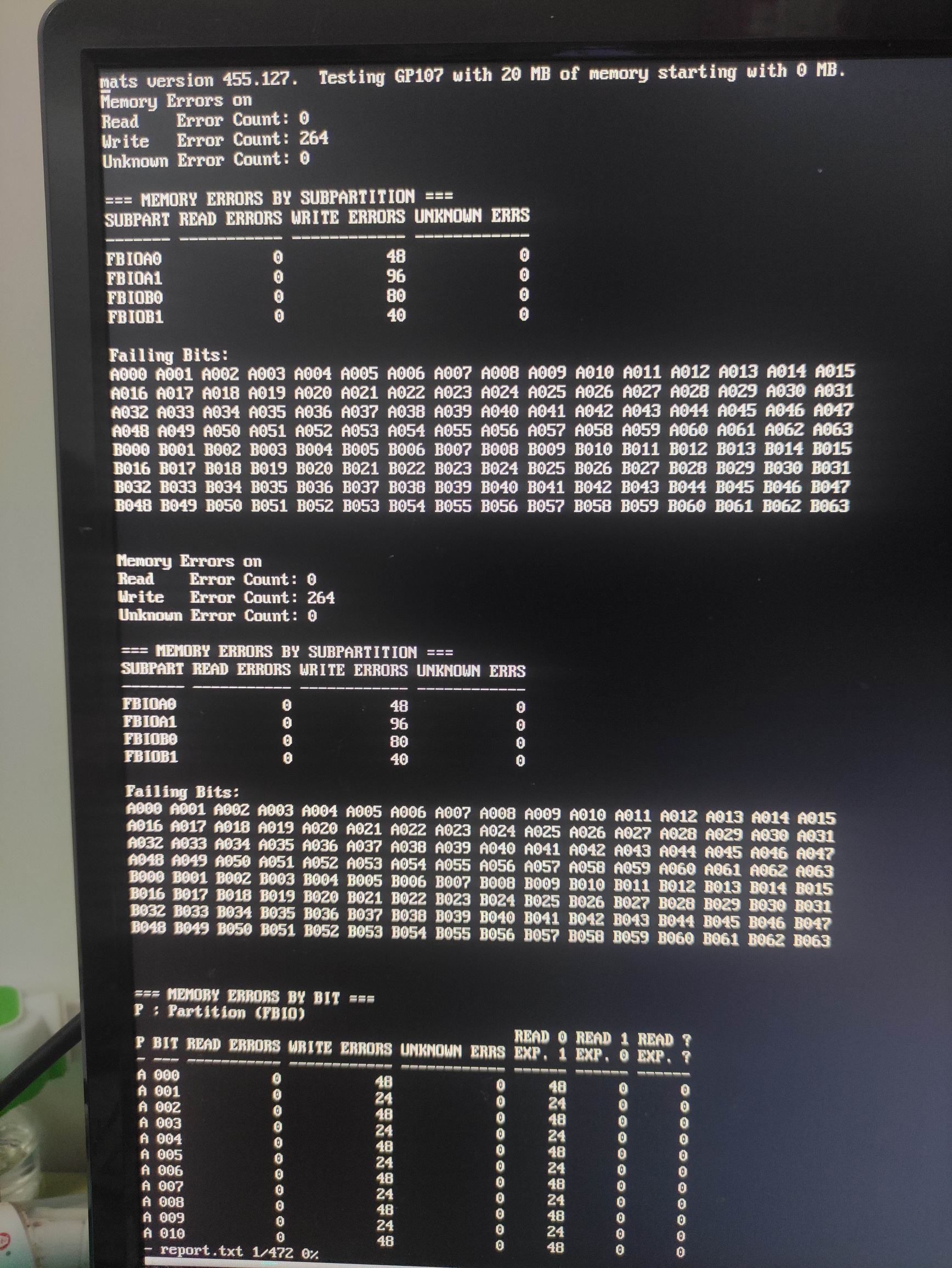

这张显卡我收来很久了,一直自己用着。
今天把论坛里下载的显卡软件装好了就拿来测试了一下。这显卡跑分玩游戏都没有问题
结果如图,看不懂,求解

作者: 云心狂    时间: 2021-9-6 01:33
报错的数字都很小  可能是这个测试软件的版本和显卡不兼容

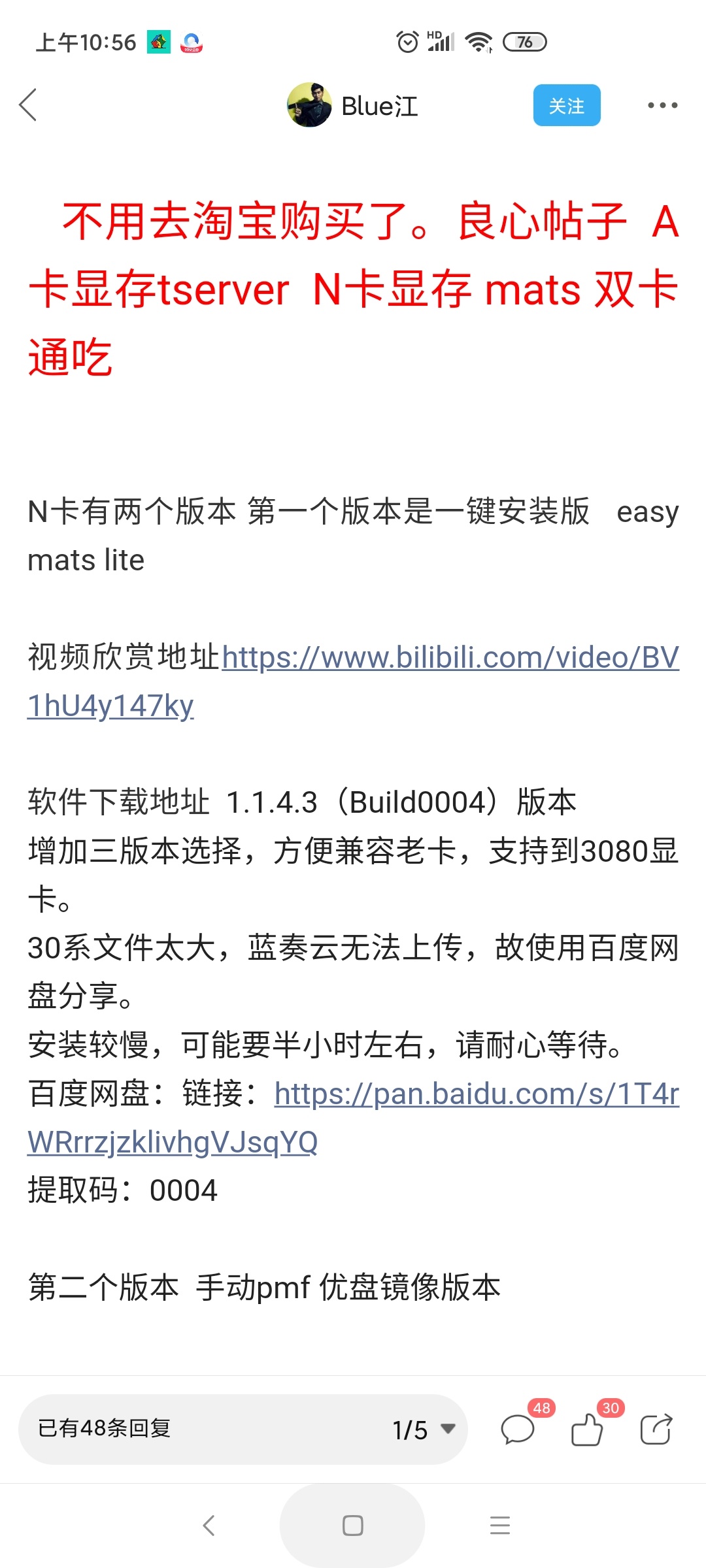

作者: 老吴来了    时间: 2021-9-7 09:59
胜德电脑 发表于 2021-09-06 20:34
能给我发一价不
论坛里面有下载地址

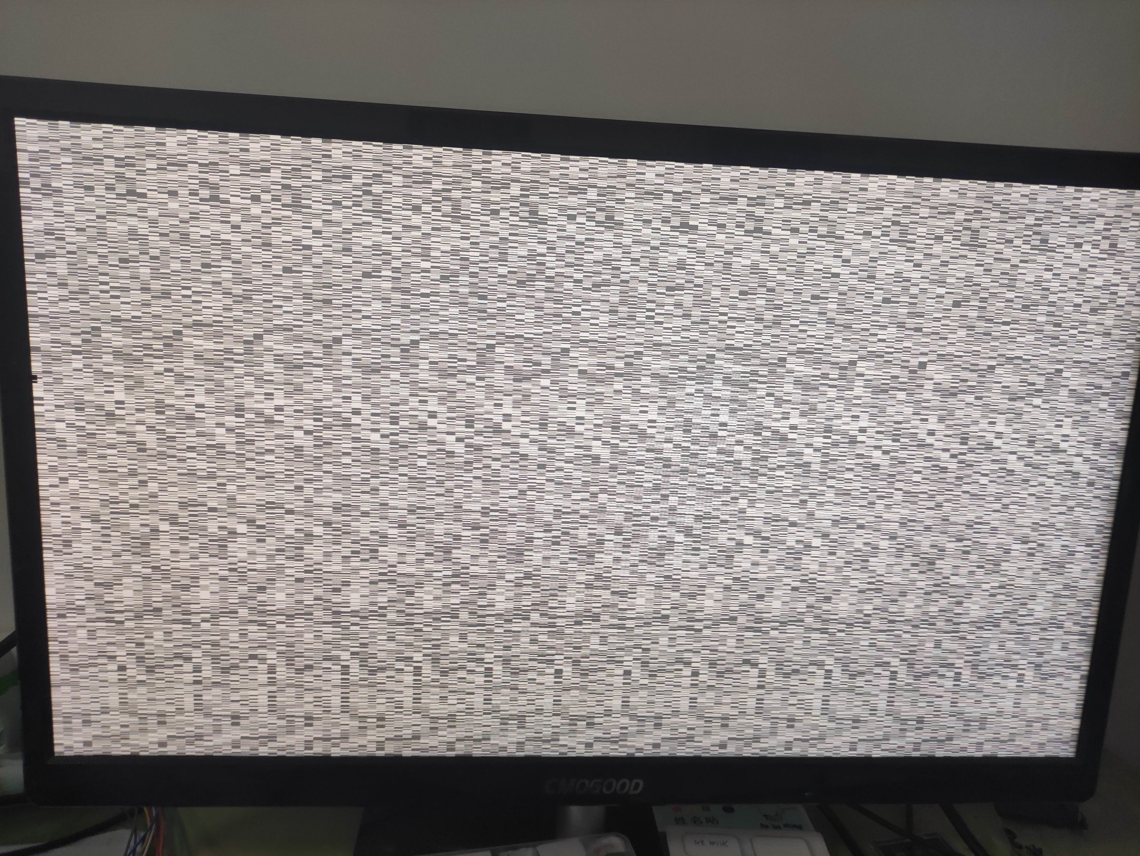

作者: 1210351965    时间: 2021-9-7 22:25
uefi启动的吧,很多主板不兼容
作者: 1210351965    时间: 2021-9-7 22:45
可以观察一下测试画面的色块是小的还大的,大色块的是比较准的,最好找完整版的mods可以超频测试显存有比较多的测试项对修不稳定的卡很有帮助

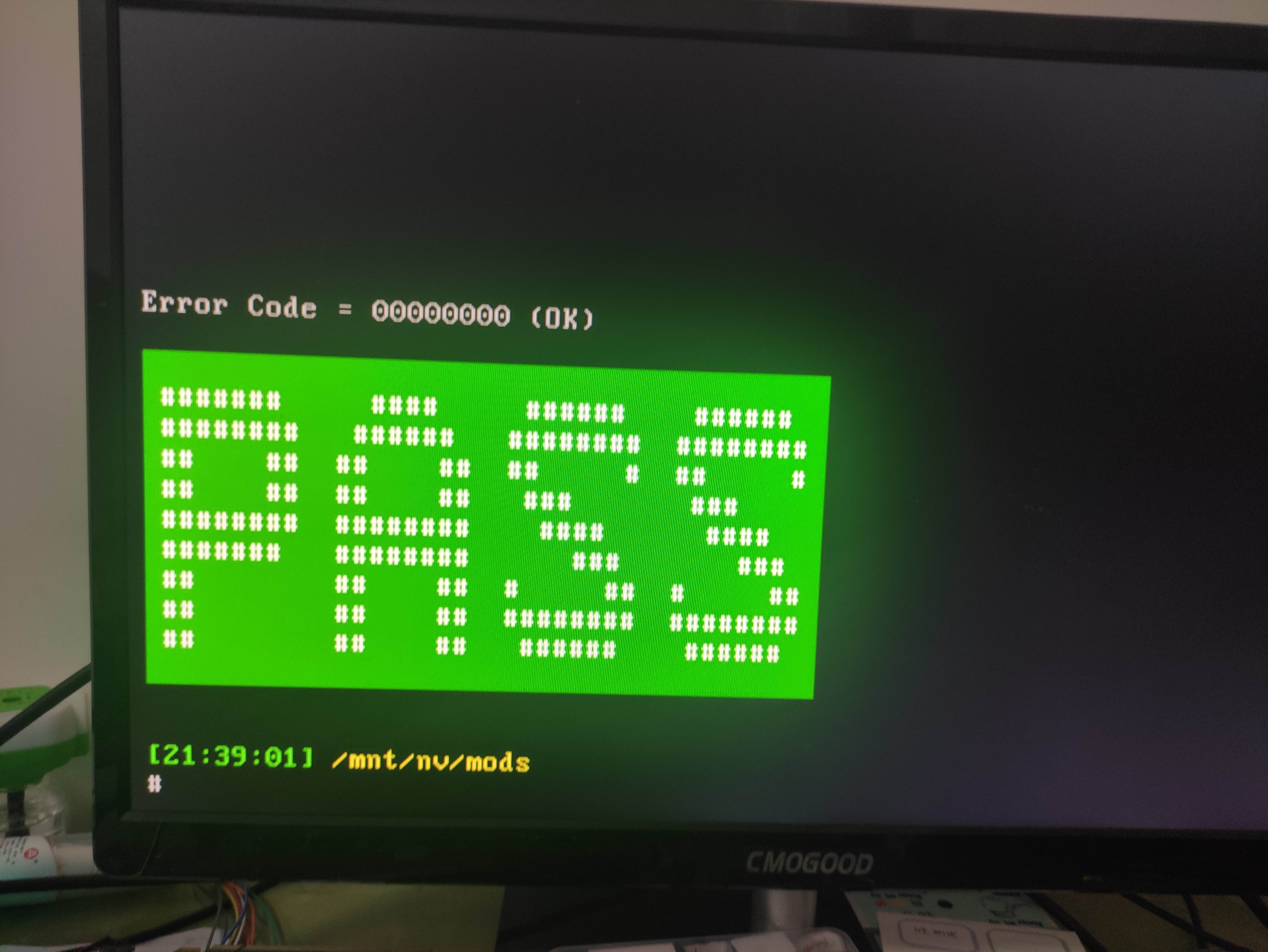

作者: 老吴来了    时间: 2021-9-8 09:29
这个测试软件安装的时候有个选项,1080 2080 3080
我重新选了1080安装,测试通过了
