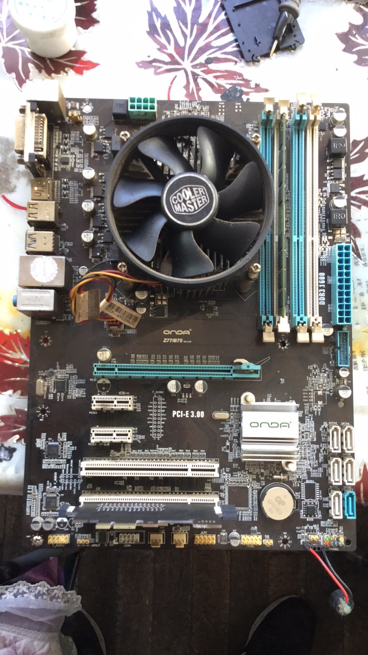

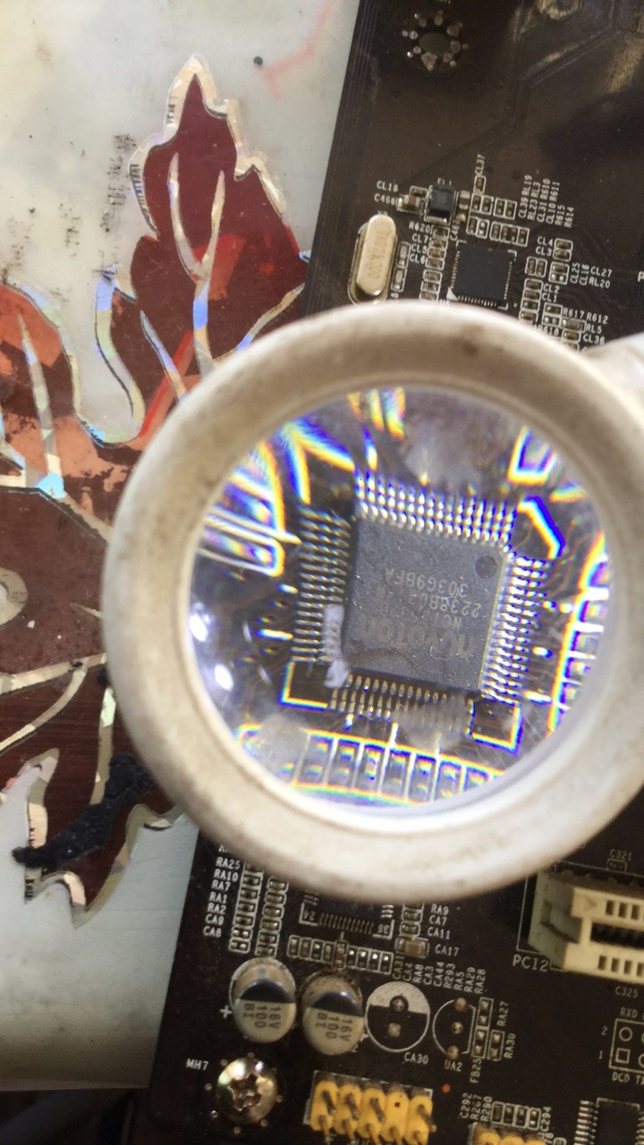

昂达P75U, 上电以后,诊断卡显示00不跑码, 测量主板各电压都正常,刷bios后, 跑码能过内存,跑到b2。就自动断电了, 维修陷入困境,没有思路了,第二天准备上电维修,怎么也不触发了,上不了电,怎么毛病扩大啦?测量排针3.3V都正常,忽然想到这个主板的io芯片通病好坏呀,型号是NCT5532D,准备好io芯片,焊上,出发后,正常跑码,也不掉电了,维修完毕。
