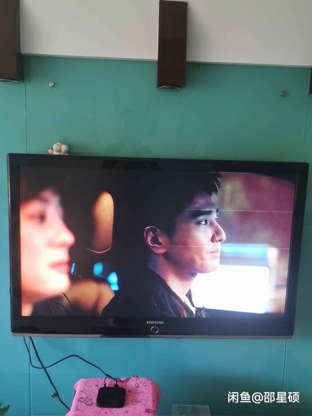

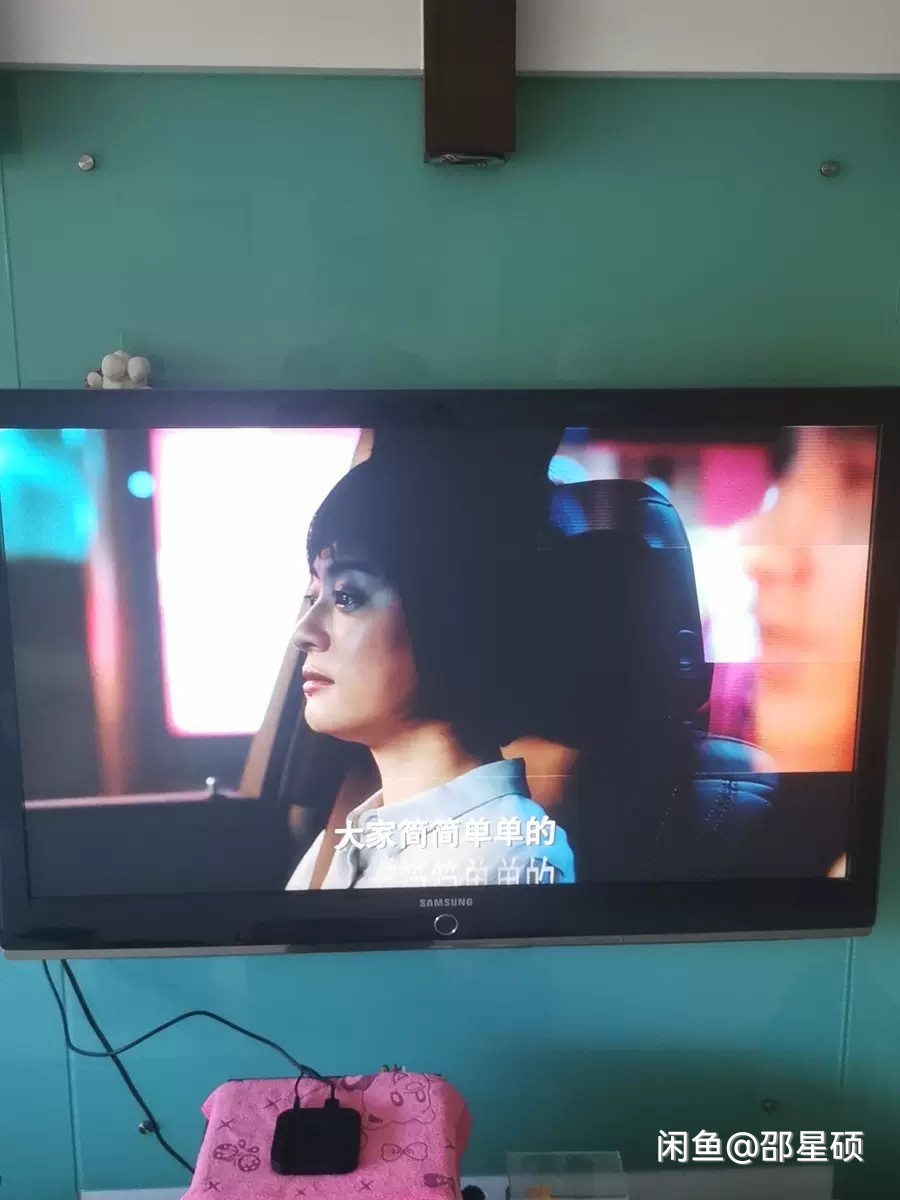

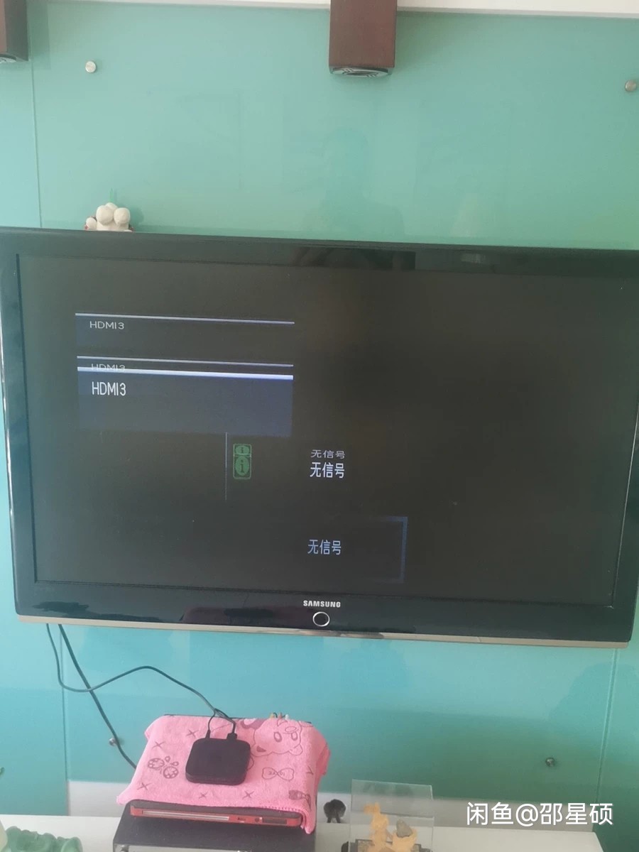

标题: 老鸟们,你们看看这个电视有重影,是屏坏了,还是驱动板板问题 [打印本页]
作者: leo8142    时间: 2021-9-4 21:10
标题: 老鸟们,你们看看这个电视有重影,是屏坏了,还是驱动板板问题
如题,亲戚家的电视,出现重影的问题,问我能不能修,我感觉这个是屏幕的问题,但是不确定,老鸟们出来给汇汇诊,给个最终判断,是垃圾场干活,还是修理一下
作者: 维修公司    时间: 2021-9-4 21:24
是不是上下跳,,,。。
作者: leo8142    时间: 2021-9-4 21:58
是的,上下跳,不规律的
作者: 维修公司    时间: 2021-9-4 23:04
  leo8142 发表于 2021-9-4 21:58
是的,上下跳,不规律的
估计要放弃了,屏坏了,,,,
作者: yygy8080768    时间: 2021-9-5 17:46
提示: 作者被禁止或删除 内容自动屏蔽
作者: leo8142    时间: 2021-9-5 22:13
yygy8080768 发表于 2021-09-05 17:46
屏坏了。。不用搞了。
谢谢
作者: 13920632610    时间: 2021-9-8 11:11
屏坏了。。不用搞了。
作者: 路雅拆机    时间: 2021-9-14 03:33
屏坏了,没有修的价值了。
作者: 幻影梦风    时间: 2021-9-14 23:51
屏坏了,没有维修价值了。。。。。
作者: leo8142    时间: 2021-9-15 22:30
谢谢,给位老鸟们
