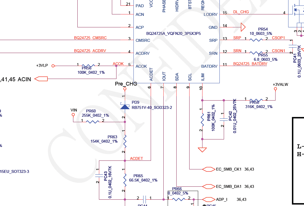

直接找充电管理芯片周围电路,充电管理芯片型号BQ24725A芯片丝印BQ25A,网上查找芯片工作条件,发现4角不出24V高电平,隔离保护电路不过,公共点无电压,6角分压过去的适配器检测电压只有1.1V明显偏低。直接某宝买了BQ25A芯片换上,故障依旧。测量6角几个分压电阻怕在路测不准,直接拆下测,阻值全正常,那就往外围电路找问题。
拆除PD9后,6角电压正常回到2.7V左右,检测万用表测量这个二极管正常,继续往后路找,到这就感觉后路有哪个地方短路把这个电压拉低了,看了Pre_CHG后路过了个pmos连的公共点,直接测量公共点对地阻值,直接为1欧,才知道原来走弯路了,应该直接测量公共点的

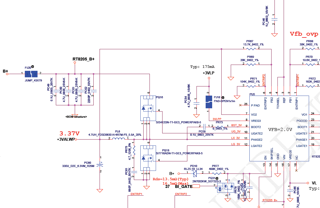

直接找短路点把,也知道得用烧机法找,可是咱没有稳压电源,于是采用最笨的办法断路法排短。
看图纸公共点B+去的地方还不少,一个一个来吧,基本去的每个地方也都有个节点,先断开3、5伏节点PJ20,本人运气还是比较好,一次成功测量公共点阻值恢复400多,瞬间有了中奖的感觉。缩小了故障范围先排除3、5伏的上下管全都正常,那应该就是这一路公共点上的某个滤波电容击穿了,总共10个不到,挨个拆吧,于是幸运女神再次站在了我这边,当拆到第二个电容PC51,不再短路了,连接好PJ20再次测量公共点阻值,恢复400多,直接通电测试,公共点电压回来了,充电芯片工作条件也都正常了,3、5伏待机电压也出来了,开机角也有3.3V,直接短接开机角,风扇转了,屏幕点亮,完美复活。
