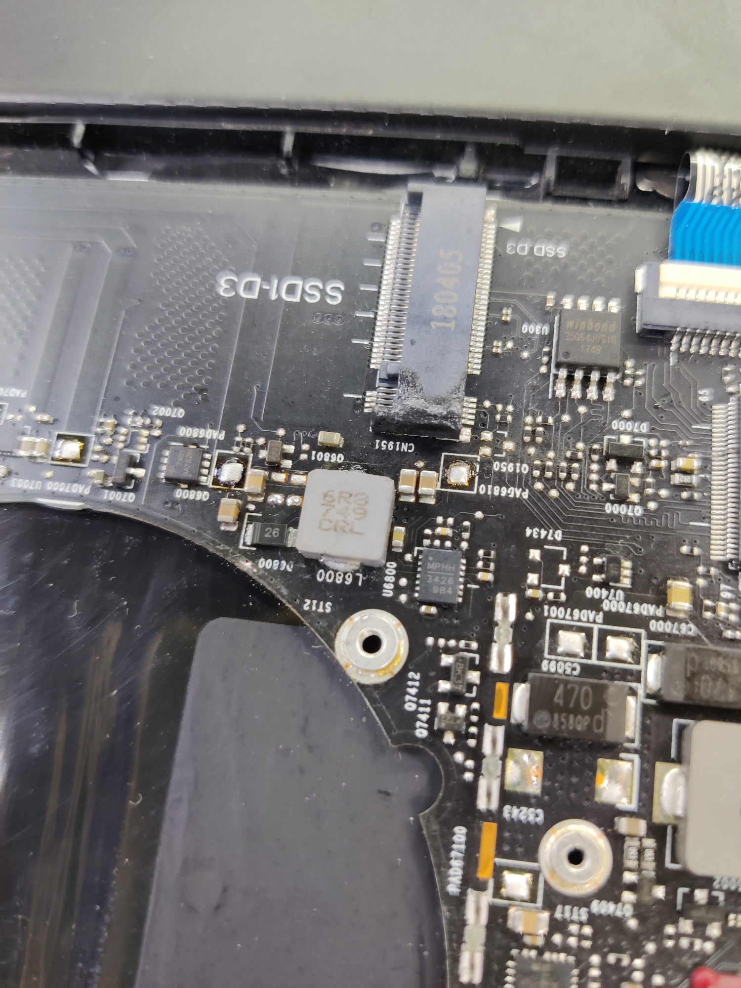

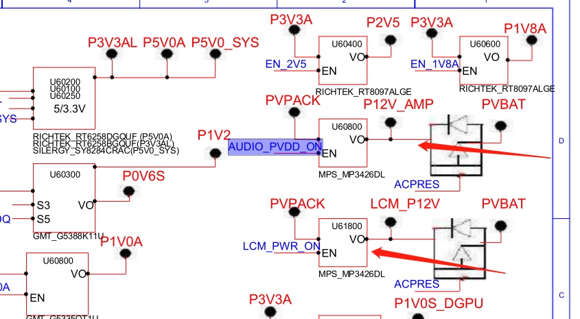

如题,接机一台小米15.6寸的维修
到手接电已经升压20v   拆机目检无进水无火烧

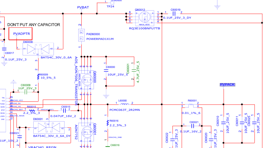

【维修过程】测量L60200 5v   L60100 3.3v均未产生
往前排查发现公共点为2.9v
断电实测二极体值为100左右
在路测充电电感上管Q60000 D S已经击穿
拆之……主板上还是连通
看图纸,也就是pvbat与pvback短路了,拆掉Q60000不行,那么肯定拆掉Q60012就行。
事实上太想当然很容易被打脸……拆掉Q60012后在主板上测量D S级还是导通的

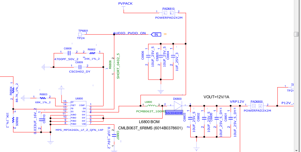

回到图纸
可以看到还有u60800 u61800与这两个电压有关
实际上这里图纸与实物有点出入  有兴趣的可以自己查看图纸。

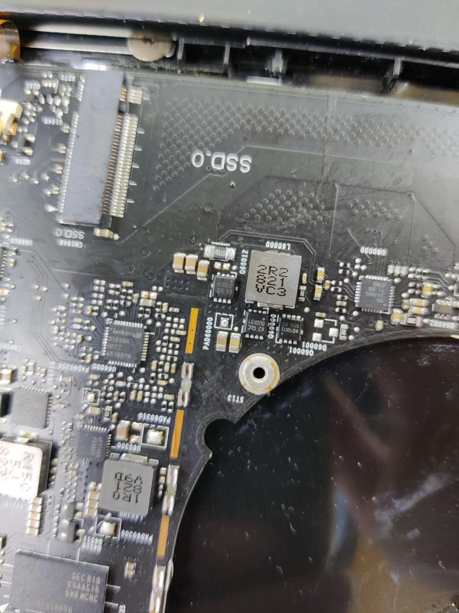

实物位置为u6800另外一个没装
当拆掉d6800时 pvbat pvpack已经不连通了

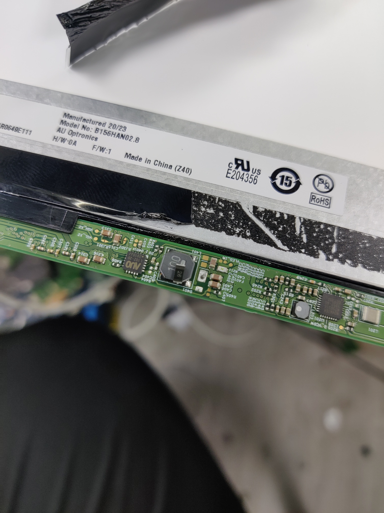

在废屏上找了个二极管补上去
百度了一下这个芯片应该是个开关升压稳压器  一开始推测是不是把7.4v的电池升压成12v给主板供电

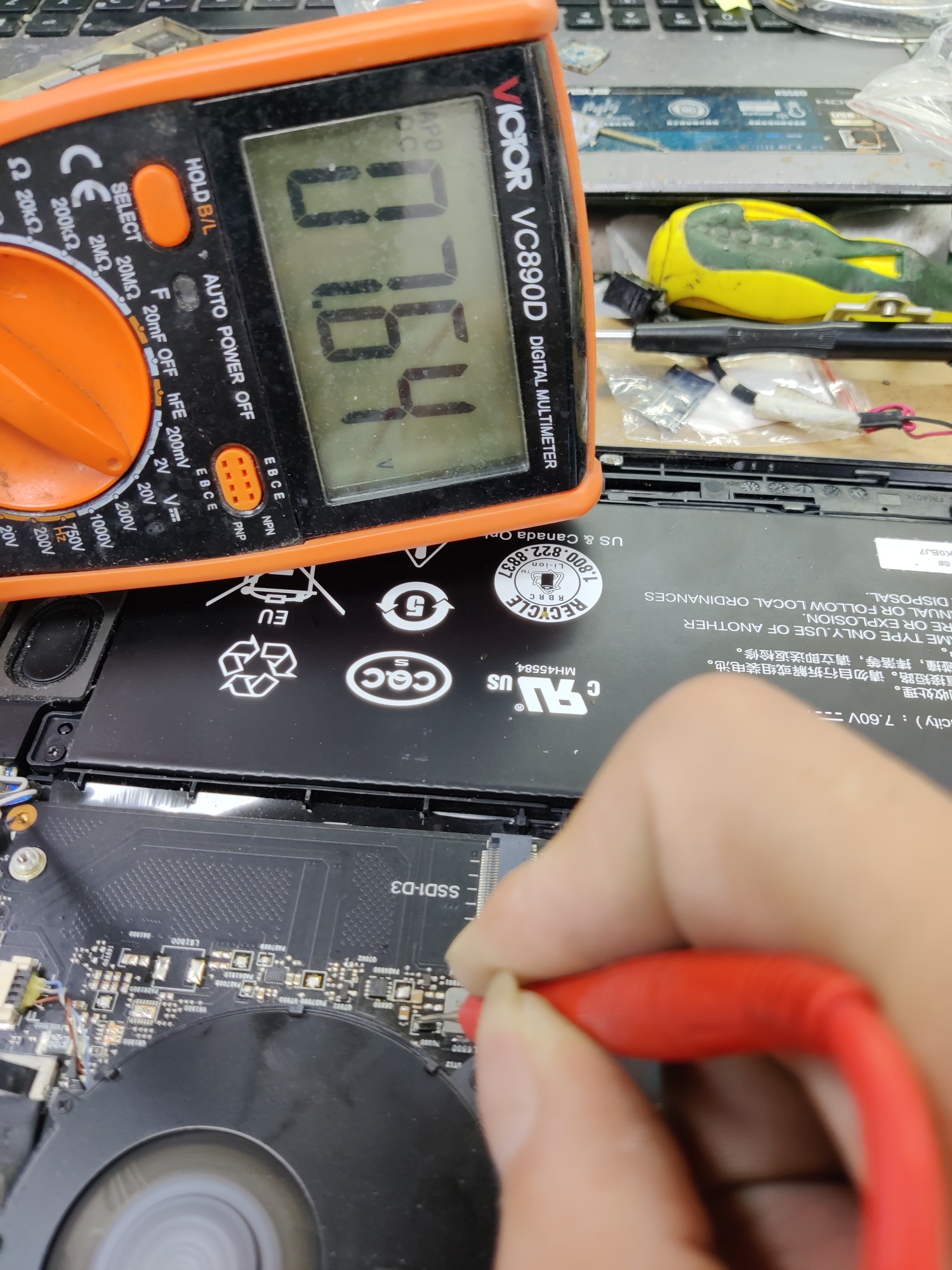

实测结果好像也不太一样(这里已经从好的板子上把芯片和二极管重新换过了)
这里还挺费解的……   只有7.6v约等于电池电压好像没啥用而且充放电都正常

作者: lajidong    时间: 2021-9-4 16:04
12V是给音频功放电路供电的,没升压估计也有声音,就是音量可能没原来大了

原来这是音频功放供电啊,这样说的话电池输出时需要升压12v,适配器时只需要DC降压就行了

开机时实测等于电池电压,明天放音乐在试试会不会升压,已经换了一套芯片的
