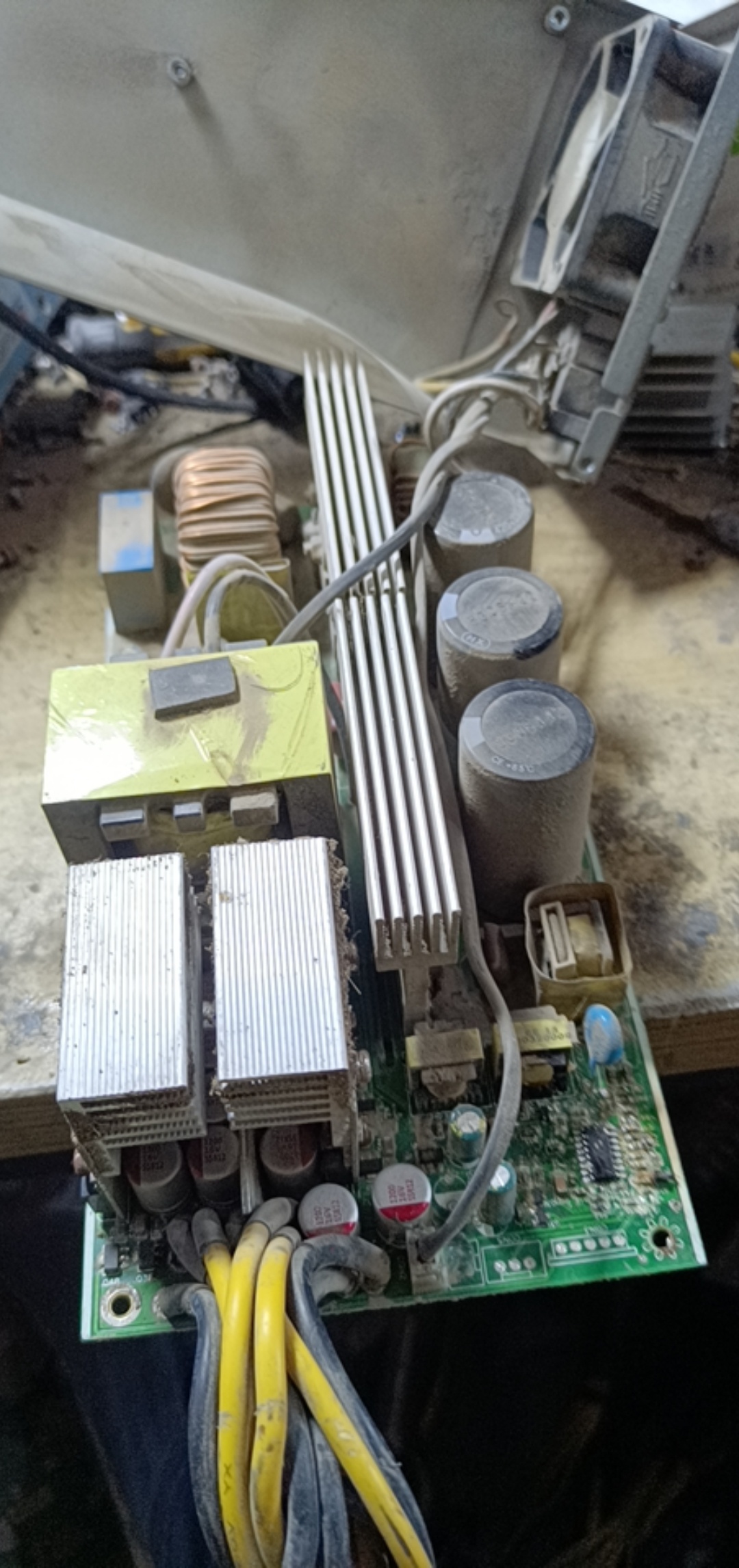

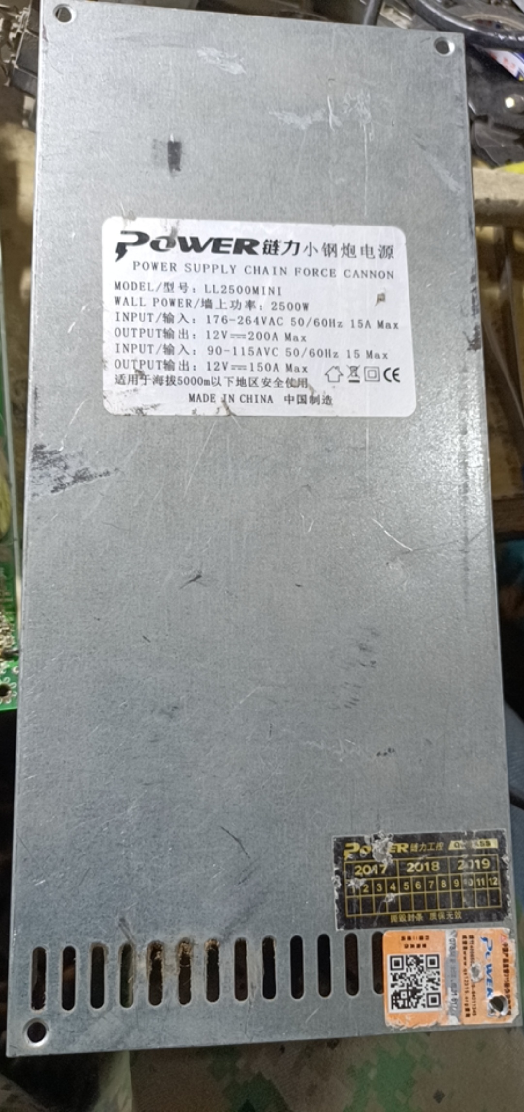

有380,输出3.5v
作者: 龙旭    时间: 2021-9-4 16:30
先把灰尘清理干净,看着别扭,哈哈。一般输出电压比标准电压低,多数是带负载能力差或者光耦范库电路引起。检查滤波电容(这种固态电容也得检查),反馈光耦附近相关元器件和电路。

这种电源拆装元器件太费劲了,一般烙铁根本烫不动
