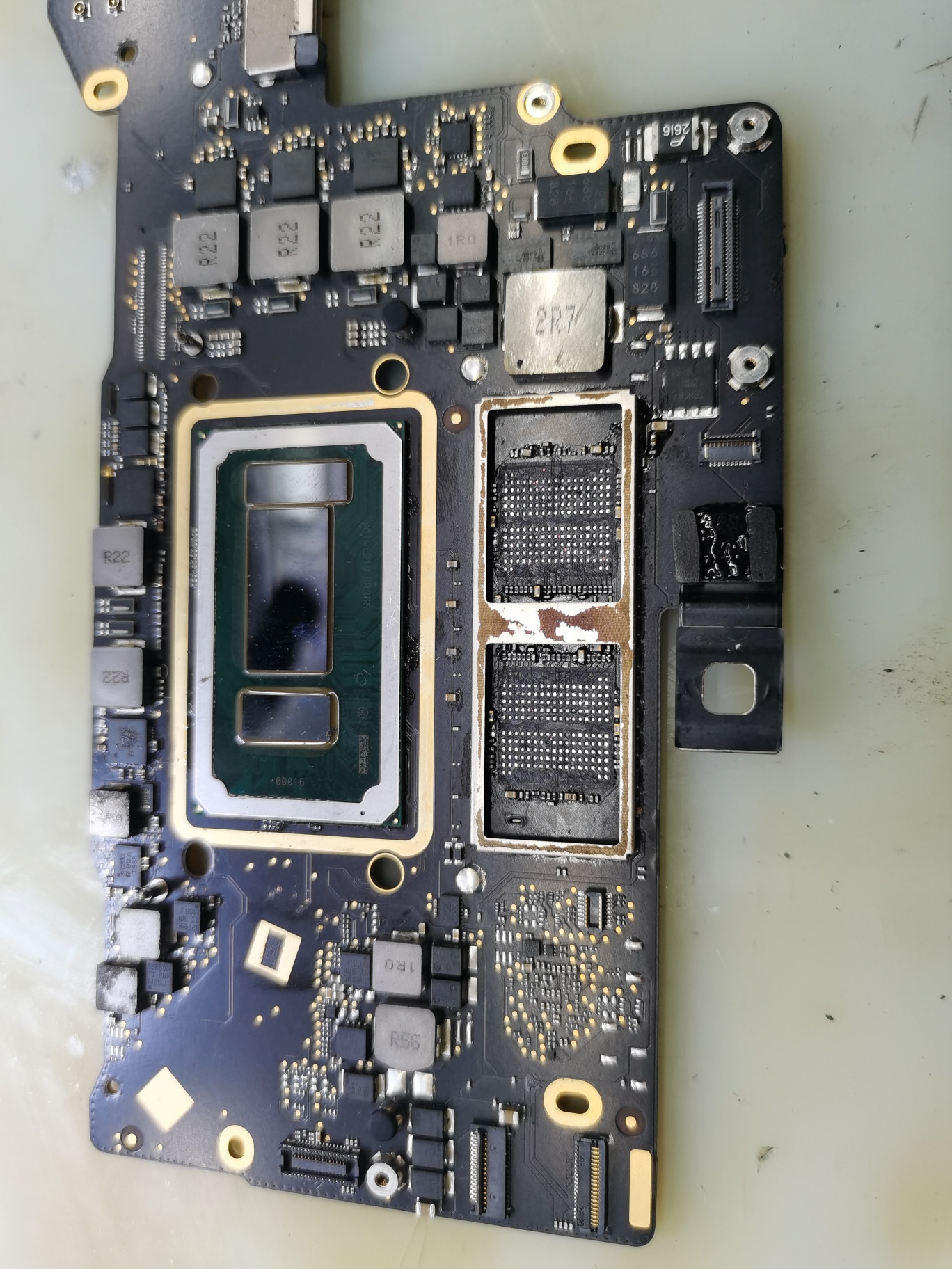

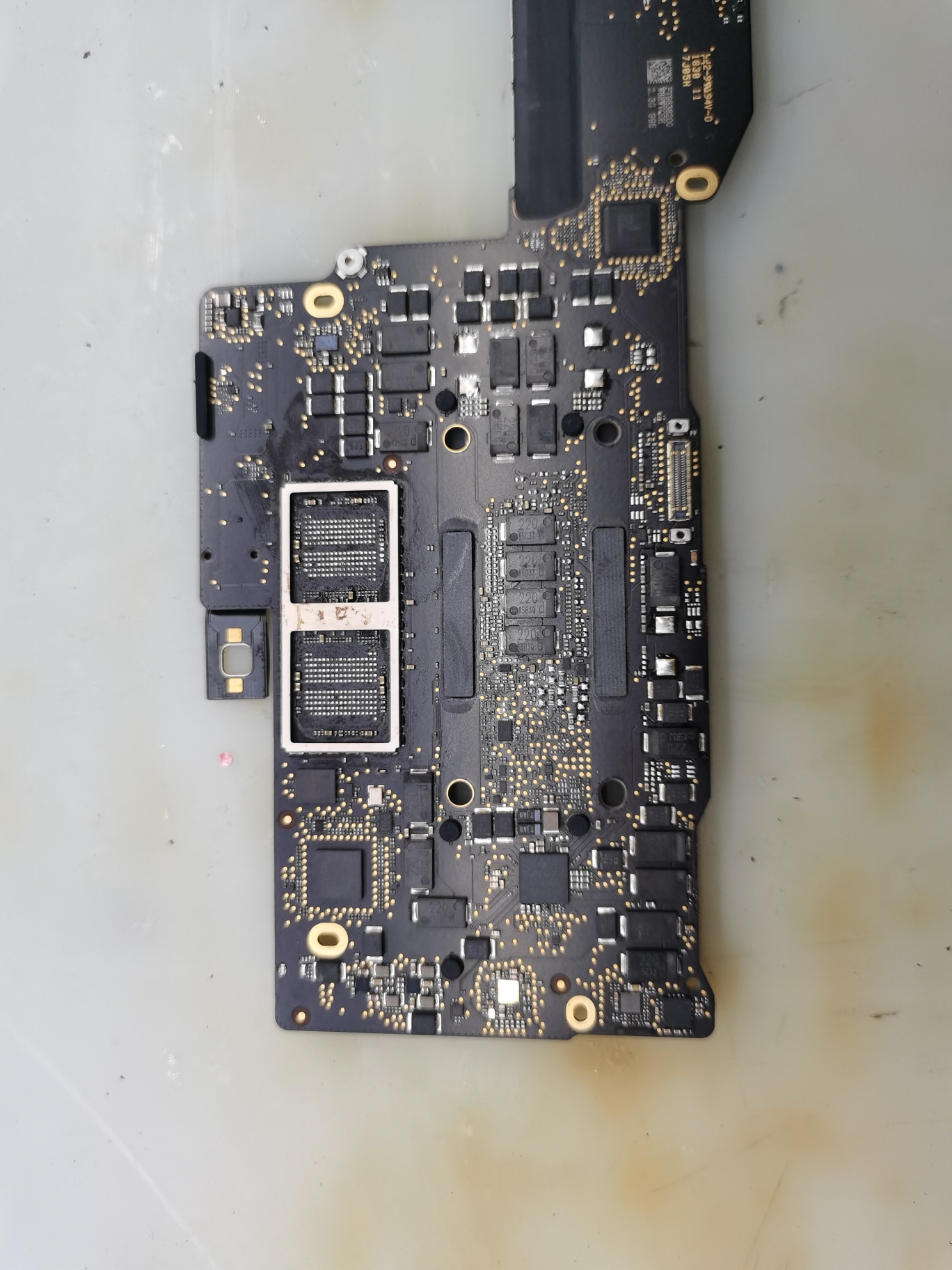

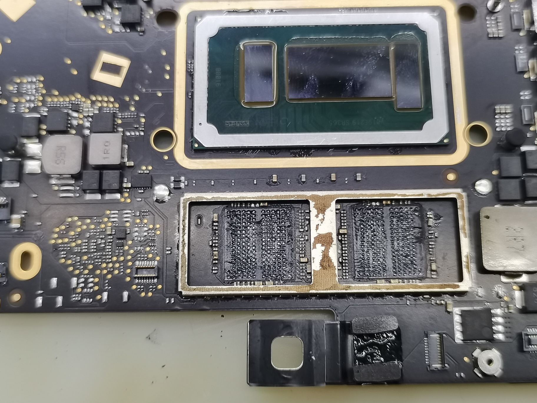

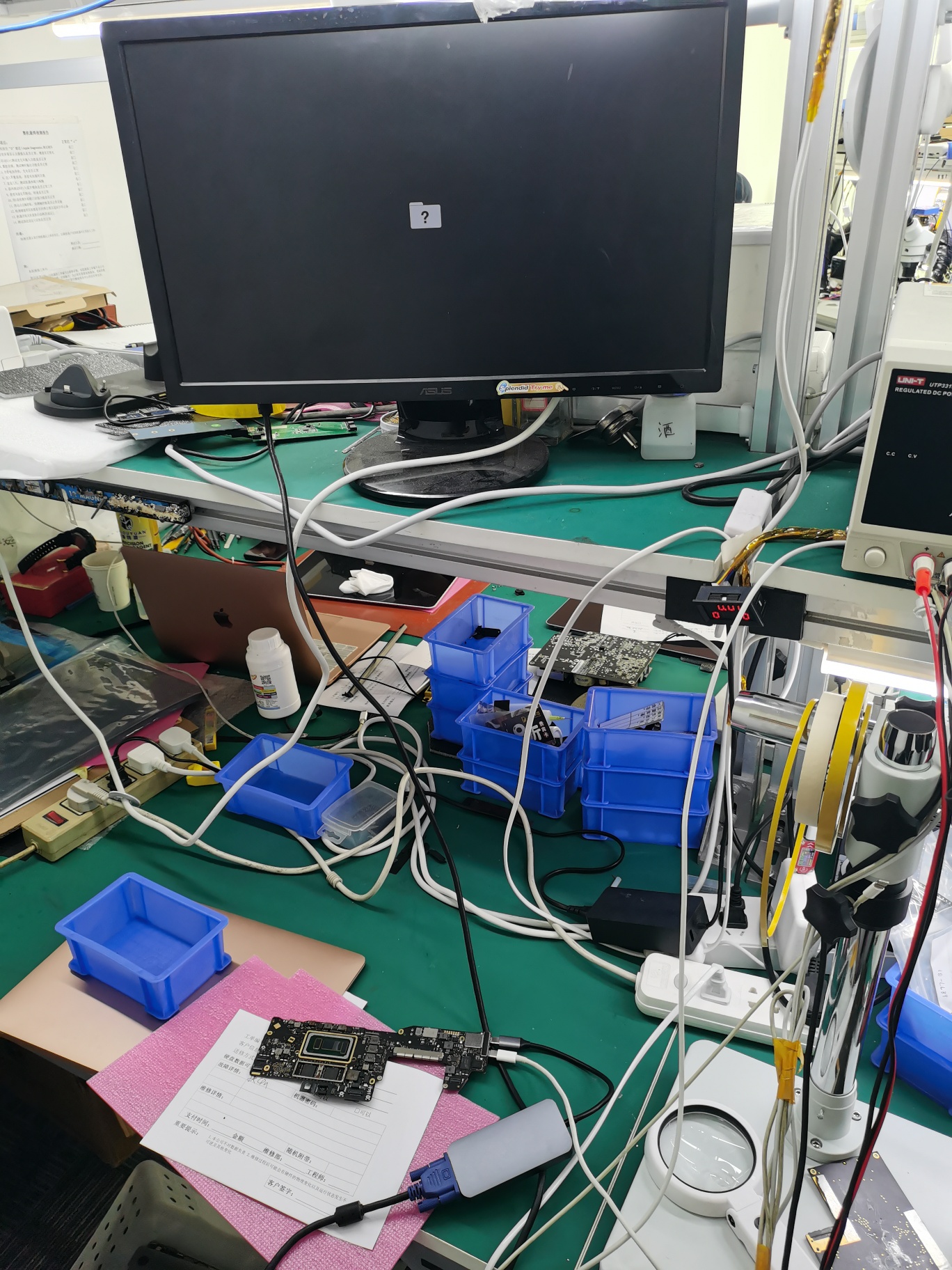

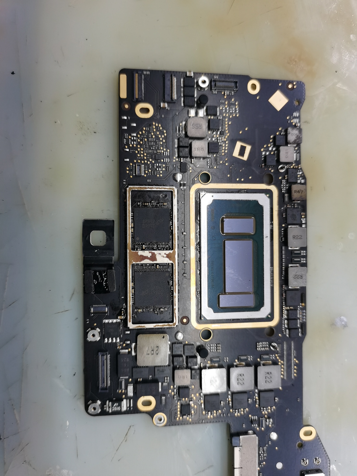

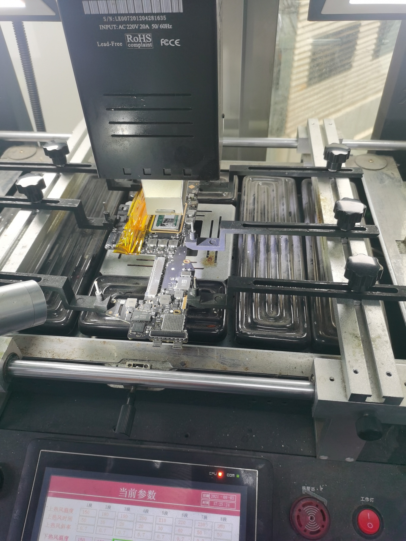

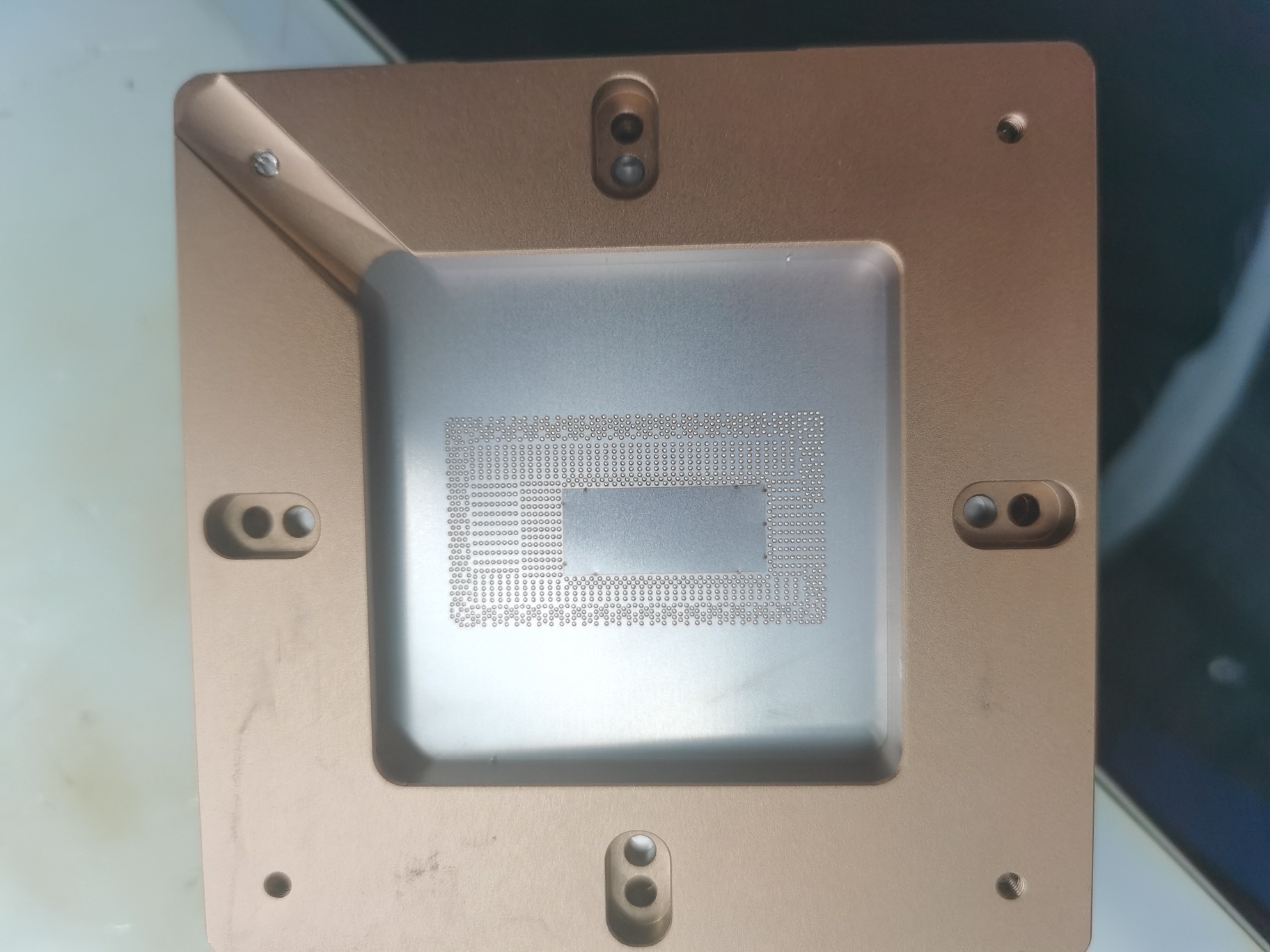

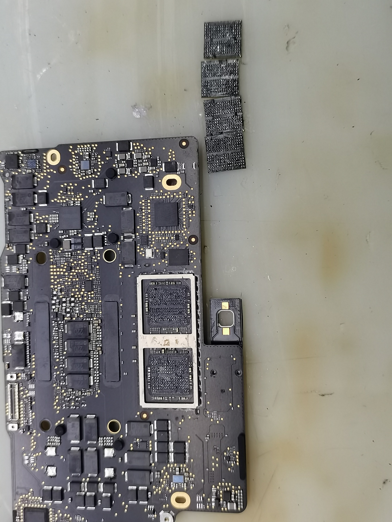

同行发来的单板  CPU核心供电部分进水把CPU烧了  供电复合管  换过了
  植球啥的忘拍了  发个之前的   直接换CPU
换完上电卡内存   干内存
刷BIOS    直接上电  OK
接修微软 水果机

作者: 会员1113073    时间: 2021-9-8 12:25
楼主这个植锡台植完锡要怎么加热,我买了一个感觉一点都不好用
作者: thiij    时间: 2021-9-8 14:57
楼主手艺好
作者: 18731742046    时间: 2021-9-8 17:51
    拿下来  在加热啊
作者: yangxiaorui1983    时间: 2021-9-8 22:51
楼主好牛啊  手工和思路都不错
作者: 会员1113073    时间: 2021-9-8 23:55
18731742046 发表于 2021-09-08 17:51
    拿下来  在加热啊
是放铁板烧上面加热吗,还是风枪吹
作者: 18731742046    时间: 2021-9-9 09:35
爱萝莉 发表于 2021-09-08 23:55
是放铁板烧上面加热吗,还是风枪吹
风枪啊    360    40
