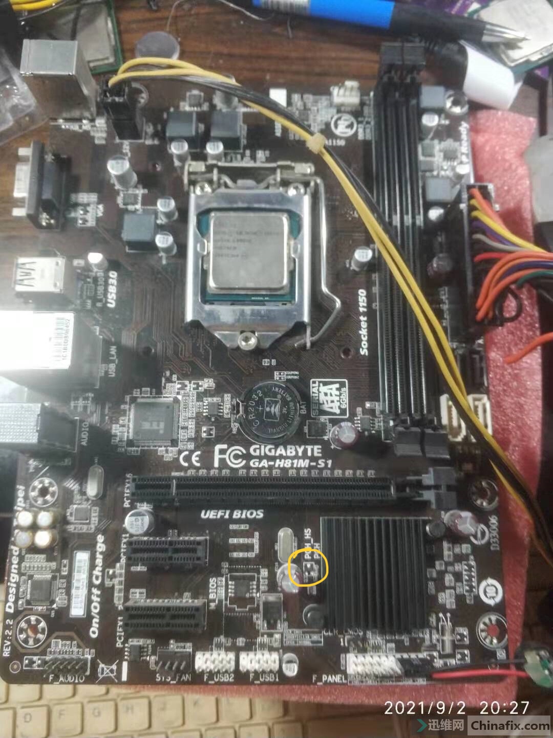

主板在滴的一声,本来是正常没差内存报警的,结果滴一下,就掉电了。维修思路在哪?
不要跟我说查电压,也就那么几个电压呀,查过哈。
作者: y0927    时间: 2021-9-2 20:42
查信号,基本都是小芝麻管

作者: 方向tat    时间: 2021-9-3 09:15
很有可能是CPU供电问题,查场管

作者: 1210351965    时间: 2021-9-3 14:27
先看看开关针电压

作者: 喻庆国    时间: 2021-9-3 19:38
按掉电维修思路修,华硕的主板看保护电路
作者: gingerluo    时间: 2021-9-3 19:50
还是老老实实抓波龙爪手吧,看一些关键信号哪个先掉

作者: jackielaus    时间: 2021-9-3 23:49
我支持4楼,觉得可能是CPU供电电路问题,毕竟刚过内存就掉

作者: god17173    时间: 2021-9-7 16:13
查5v12v电压检测电路,在io上。

作者: 1210351965    时间: 2021-9-7 22:37
woku136 发表于 2021-09-07 19:13
   要是我是直接秒杀了 还先看看开关电压
技嘉主板这种问题不是都秒杀吗,你秒杀不代表别人秒杀,开机跑码掉电符合开关电压被拉低后掉电现象,这个板也修到过这个问题,你很懂的话可以给楼主提供维修思路
