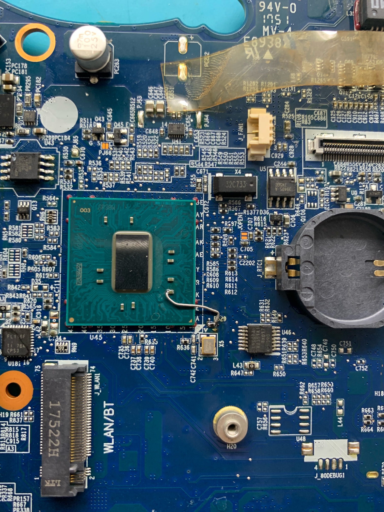

神舟的机子,不出平台复位,量到无24m起振,发现断线,直接秒杀懒得上bga

什么原理?桥上电容不应该是供电吗?
作者: 韩宇    时间: 2021-9-2 23:34
N85h0,应该不是通病,就这台,这颗电容是桥24m晶振的1.0v内部上拉

我觉得这个是没有上拉。他直接在桥拉得上拉。其实在别的地方拉也可以。

这应该是有源晶振应该是没供电所以拉个供电

lajidong 发表于 2021-9-2 20:59
什么原理?桥上电容不应该是供电吗?
PCH 给晶振供电  , 晶振起震  给PCH  返回 24M  时钟
如果断的是供电那条腿   飞个供电   取代PCH内部给  晶振的供电   晶振照样工作

那就是个1.05V  他也可以焊在1.05V供电电容上 只不过为了显得装逼焊在桥的电容上
