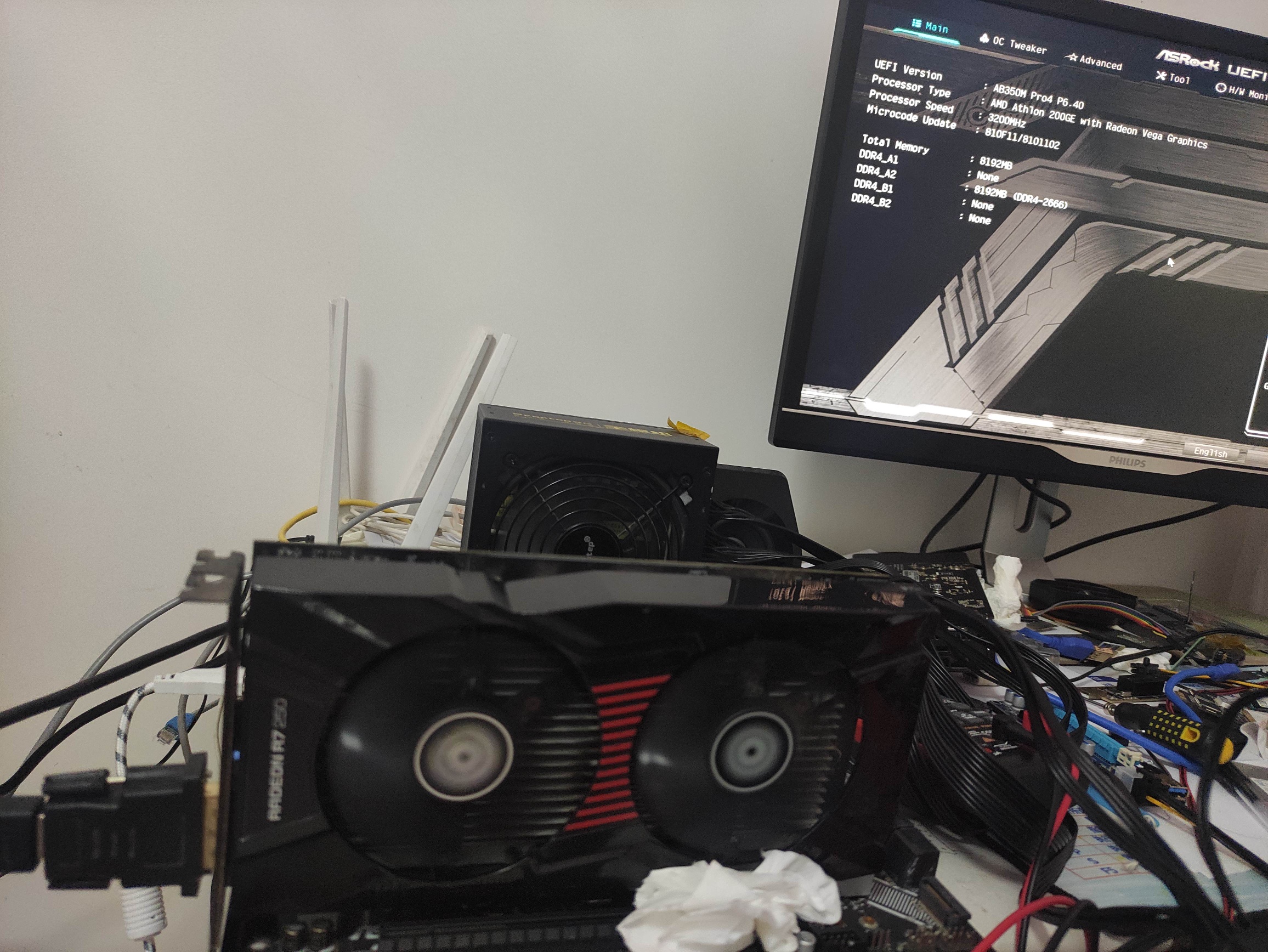

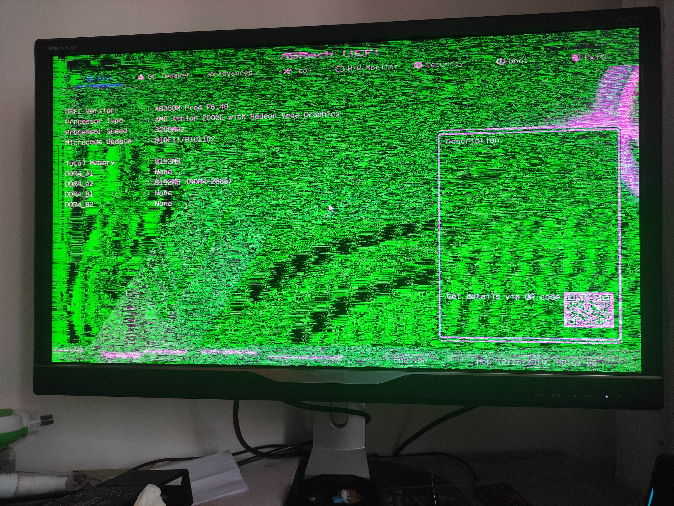

手上没有r7 260的测试程序,这种情况核心虚焊吧?
这个卡的测试程序估计还要3天才能下载完,
在确定故障点前不敢乱动,已经搞死两张了

发表于 2021-9-3 15:58:19 | 只看该作者 来自: 中国 来自 中国
老吴来了 发表于 2021-9-2 20:24
哈哈,我显示器是hdmi的,刚才去买了一个hdmi转接头,dvid接口不花屏,看来核心没问题。这个就头疼了。求 ...
这个基本上可以确定就是显存问题

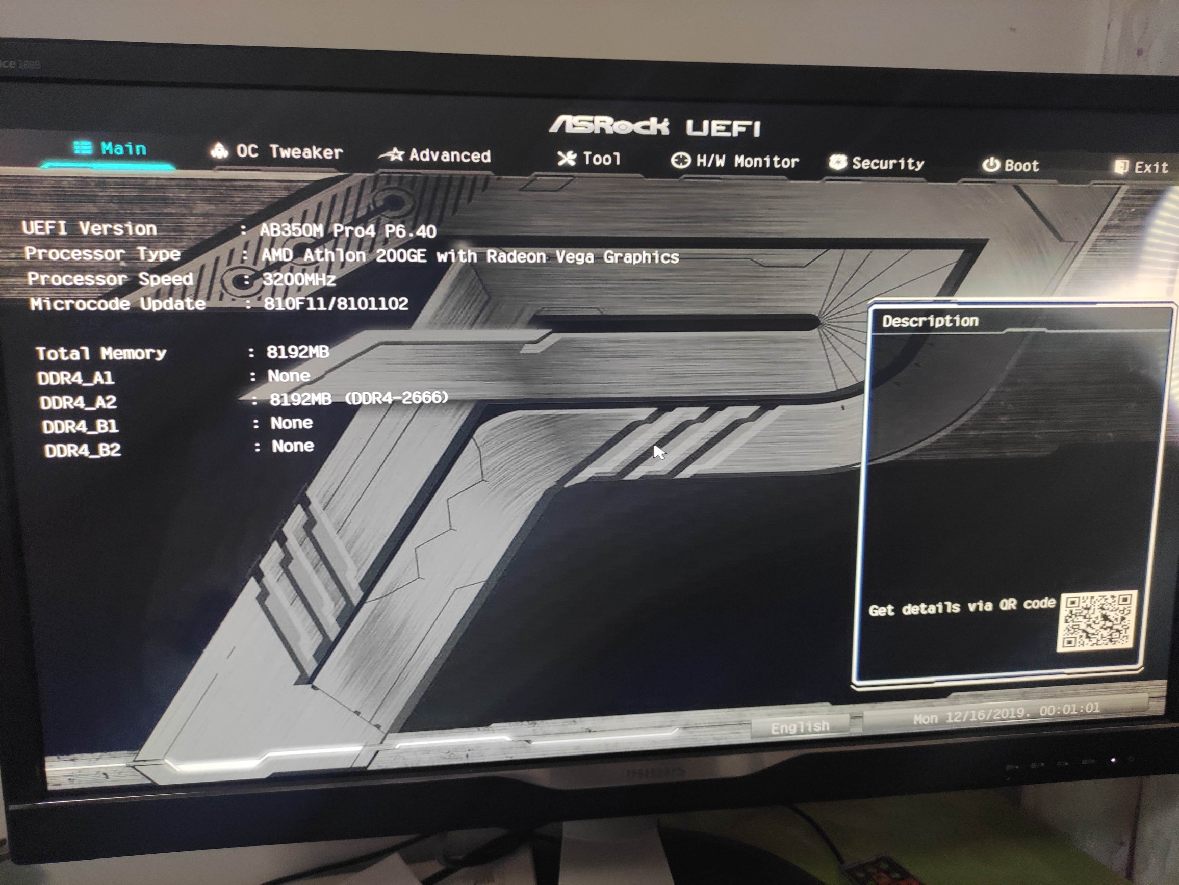

推荐
发表于 2021-9-3 10:05:15 来自迅维网APP | 只看该作者 来自: 四川成都 来自 四川成都
as363243454 发表于 2021-09-02 20:28
用刀片刮一下头看一下或者换一个
。。洗板水给显卡洗了全身包括风扇都洗了。现在开机正常,装驱动正常,跑分正常,就是用到十几分钟的时候屏幕出现白色方块然后死机。

发表于 2021-9-2 20:24:47 来自迅维网APP | 只看该作者 来自: 中国 来自 中国
哈哈,我显示器是hdmi的,刚才去买了一个hdmi转接头,dvid接口不花屏,看来核心没问题。这个就头疼了。求高手指点
