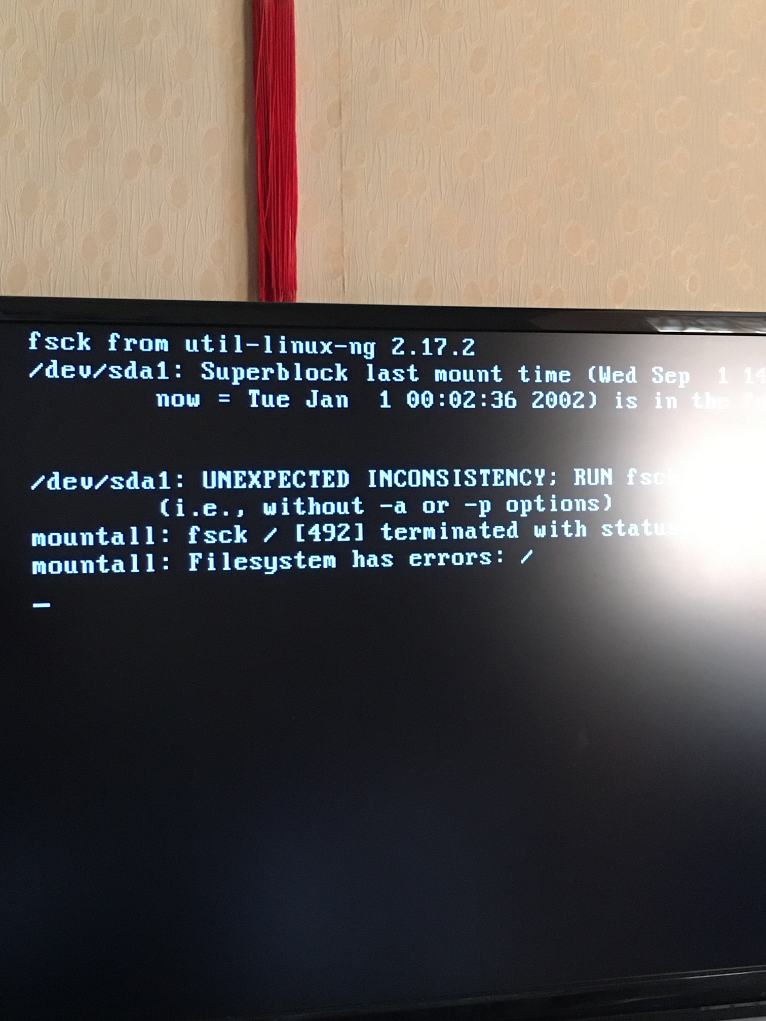

之前用着正常 不知怎么今天就卡这里不动了 大神帮看一下 是什么通不过

自己已解决 是系统时间问题  系统时间不对跑不了测试
