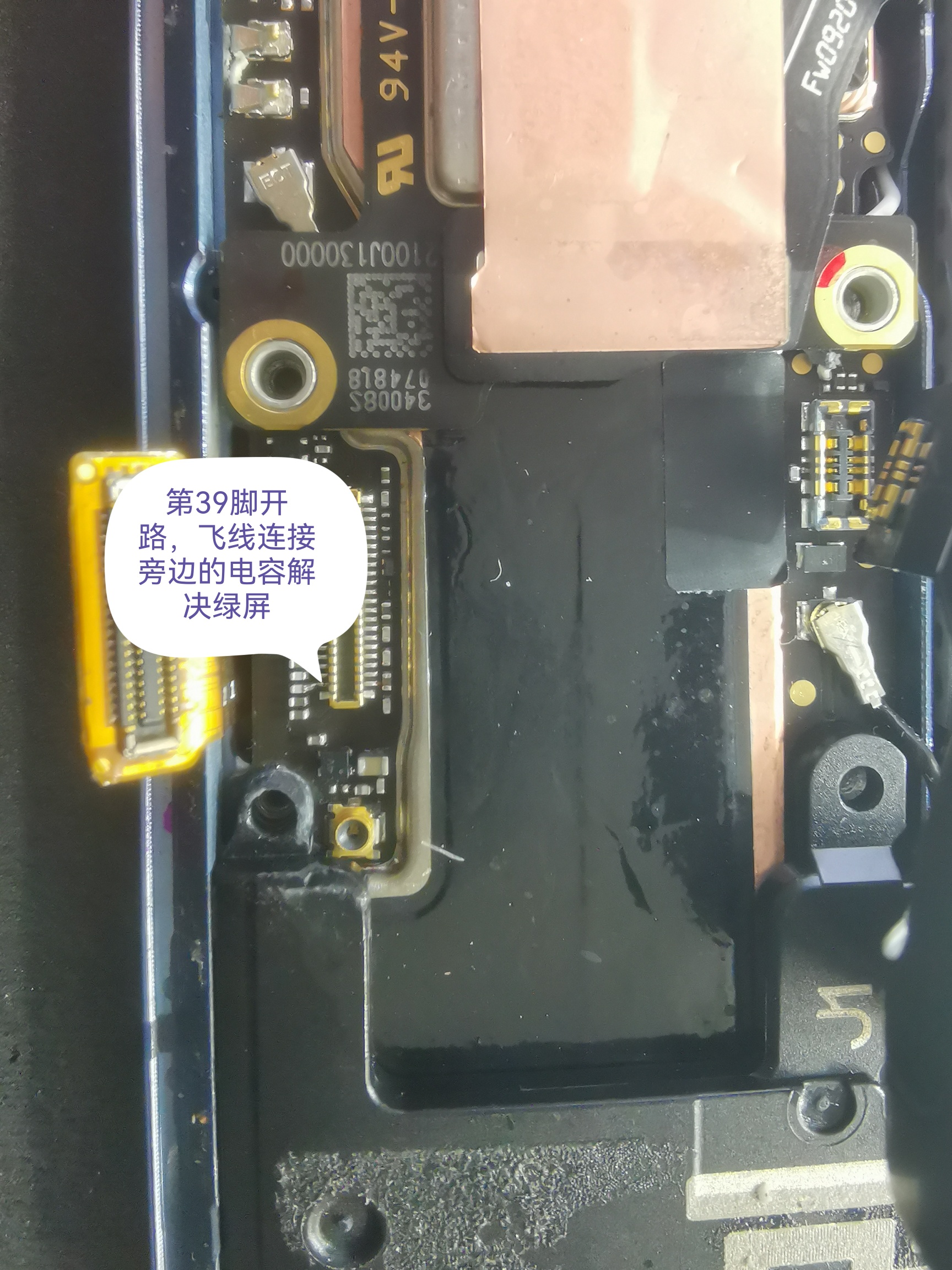

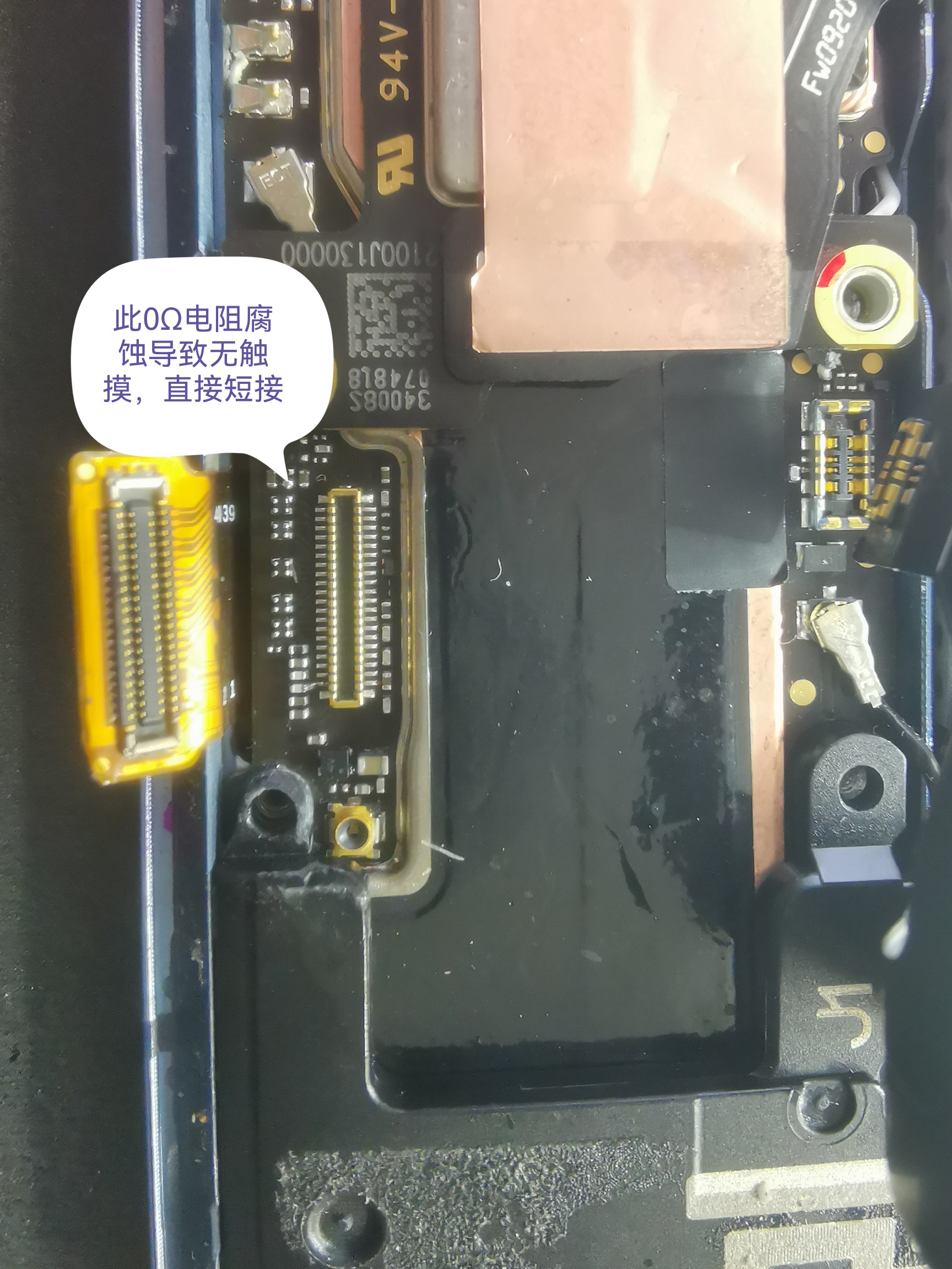

标题: 小米10pro进水屏幕绿色无触摸
R6401腐蚀导致无触摸,直接短接
AVDD脚位腐蚀导致屏幕绿色飞线解决
顺便测量了一下显示座子对地阻值
