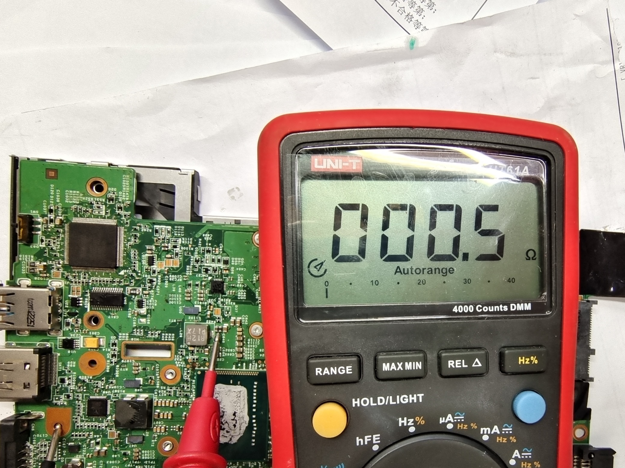

vccgfxcore阻值只有0.5欧,vcccpucore1.1欧,CPU:sr0mu,i7-3520m,这个U是不是挂了?

可以尝试在那个位置上电,烧一下,阻抗低的话应该有原件发热异常的,看图纸该是多少电压给他上一个略低于它的电压

看下会不会cpu坏

今天定的主板到货了,特意量了一下阻值和故障板对比,是一样的
作者: 睿捷笔记本    时间: 2021-9-5 14:33
CPU的对地阻值都太低了,不好比较
