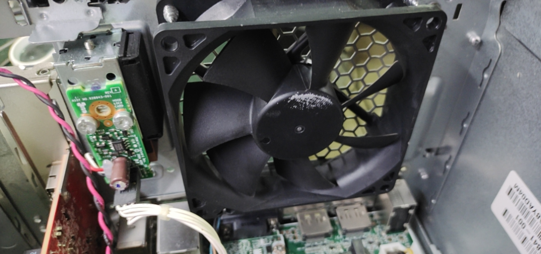

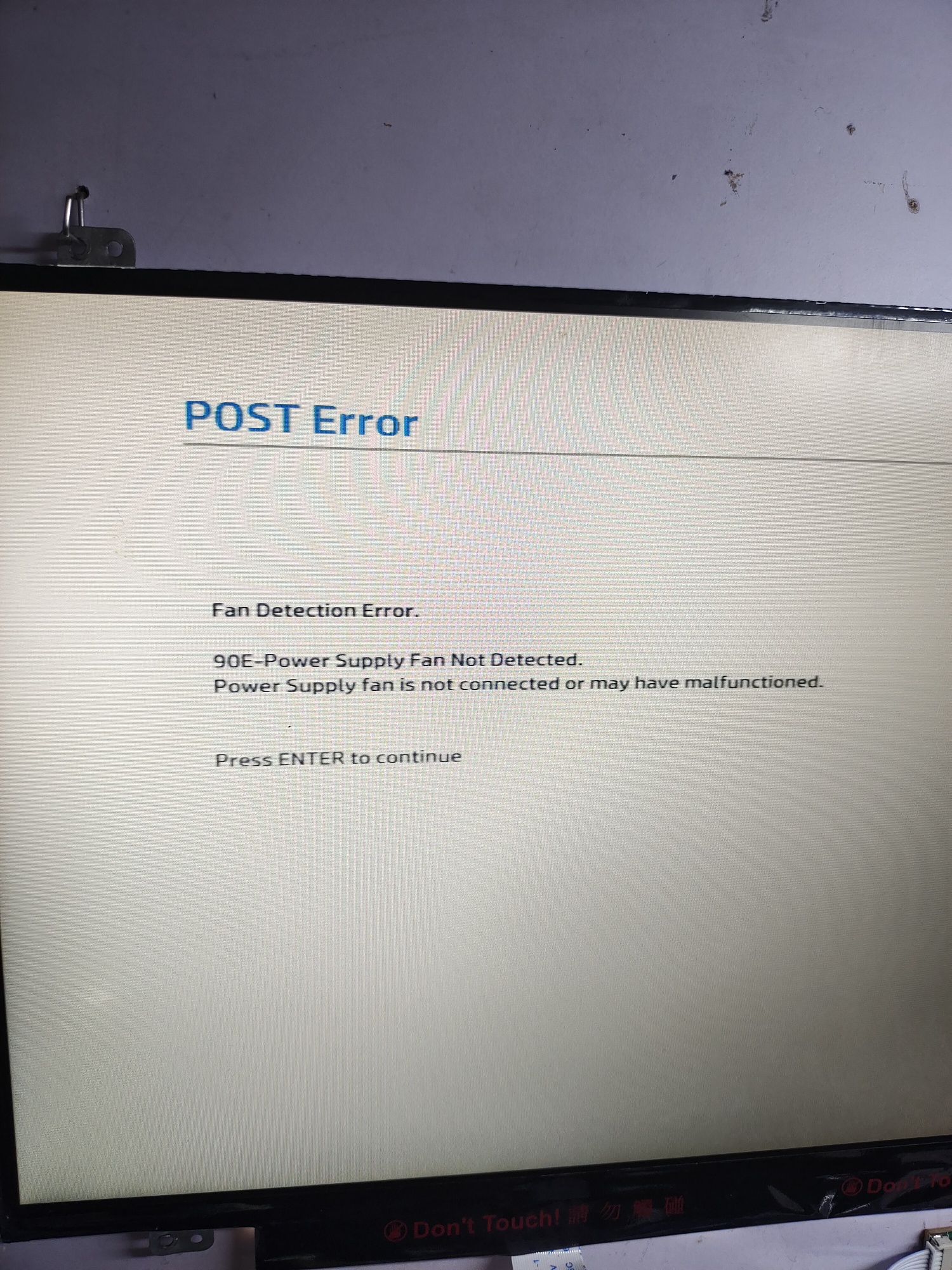

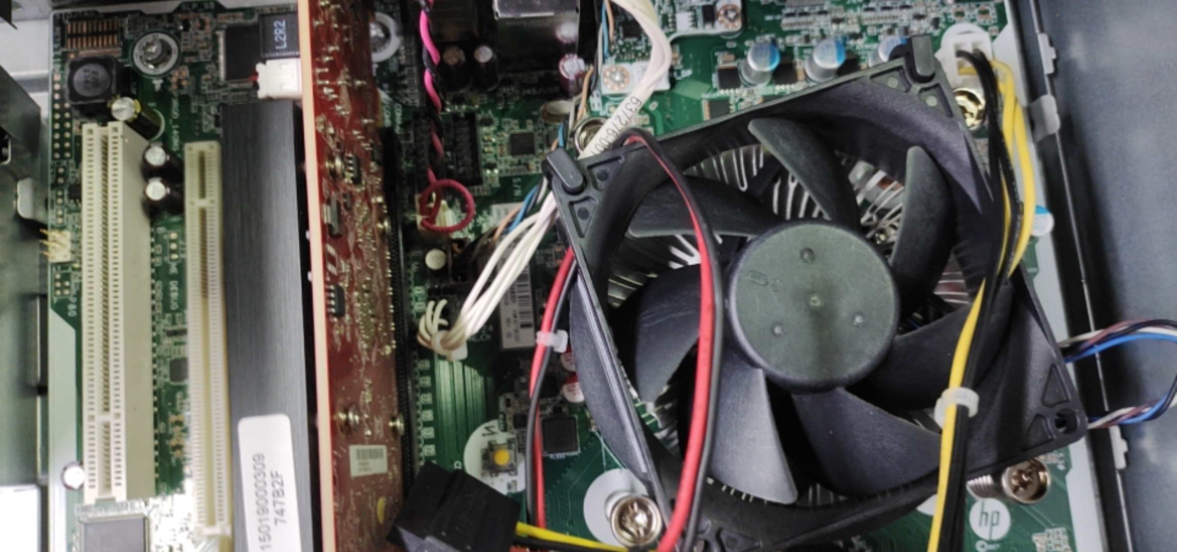

惠普主机 机器最早不通电 换好电源正常点亮 但是出现了风扇报错前面换了风扇还是不行 后面怀疑电源还是有问题 换了一家还是老样子  各位大神帮我看看到底是什么问题?

再次更换风扇!找到原来的惠普风扇,同新风扇比较,接口及接口线都要按惠普原风扇的标准才会不报错。
