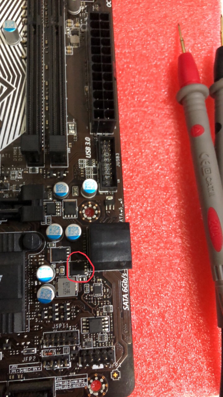

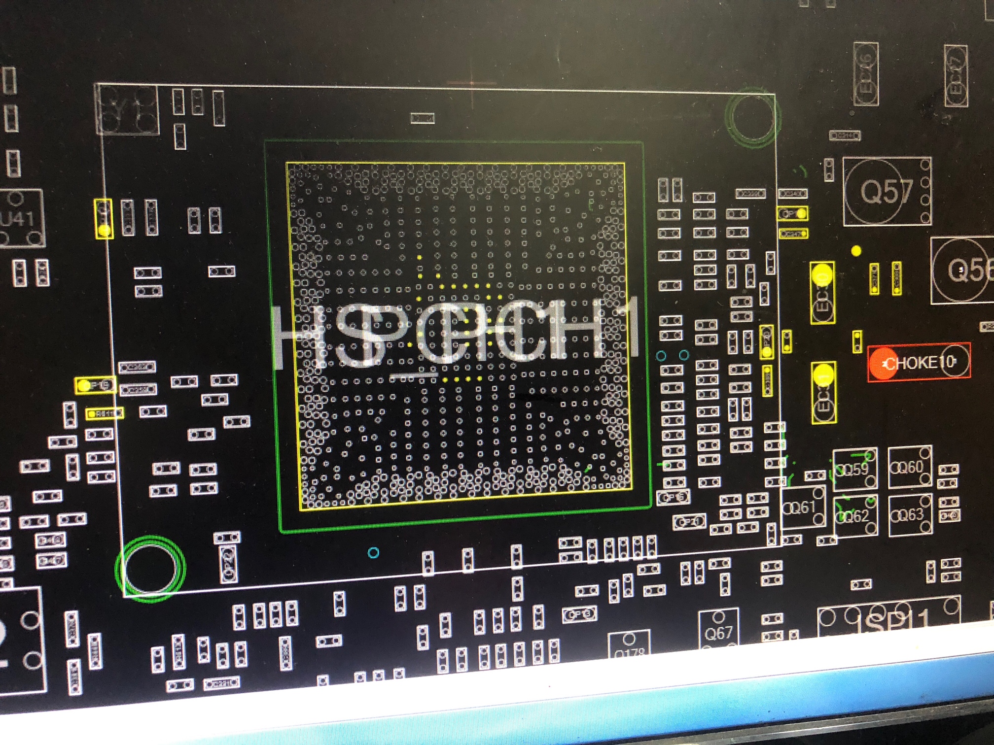

5VSB对地短路,还有维修价值吗?还有K632BA(Q56)5脚对地阻值22欧是否南桥也挂掉了?

菌鬼的南桥有个保护电路,你可以碰碰运气
作者: zhangxunhai    时间: 2021-9-1 22:42
如果是南桥坏了,那就没有必要修了
作者: zaqaqz    时间: 2021-9-5 10:32
我有个板子5vsb短路,查了一下,一个电容短路了,给你个参考

作者: Zxp0524    时间: 2021-9-5 17:13
conroe16 发表于 2021-09-05 14:07
这个不好说的。检查下电容先吧。
没测出来短路的电容

如果是技嘉的板就有点低了,如果是渣渣华硕的板,22欧姆很正常!这个值就是22欧姆
作者: Zxp0524    时间: 2021-9-6 09:41
蜂鸣档测短路
作者: gongjiahui    时间: 2021-9-7 21:10
拆下PCH再测,如果不短路就不修。

作者: conroe16    时间: 2021-9-9 12:05
Zxp0524 发表于 2021-9-5 17:13
没测出来短路的电容
不是,所有接地的电容,接地的其他元件都要查。

拆下PCH再测
作者: huangxin52    时间: 2021-9-19 00:20
烧一下不就知道了?二十多欧不能算是短路吧?
