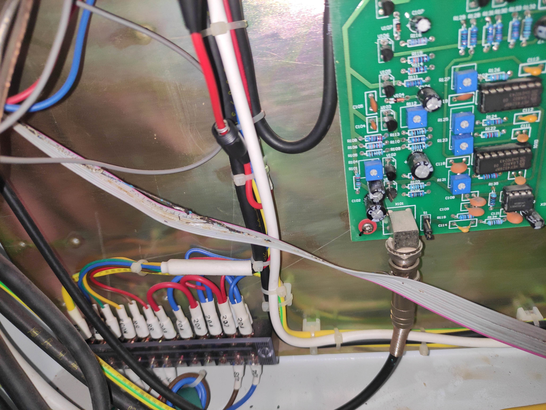

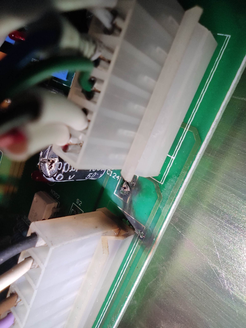

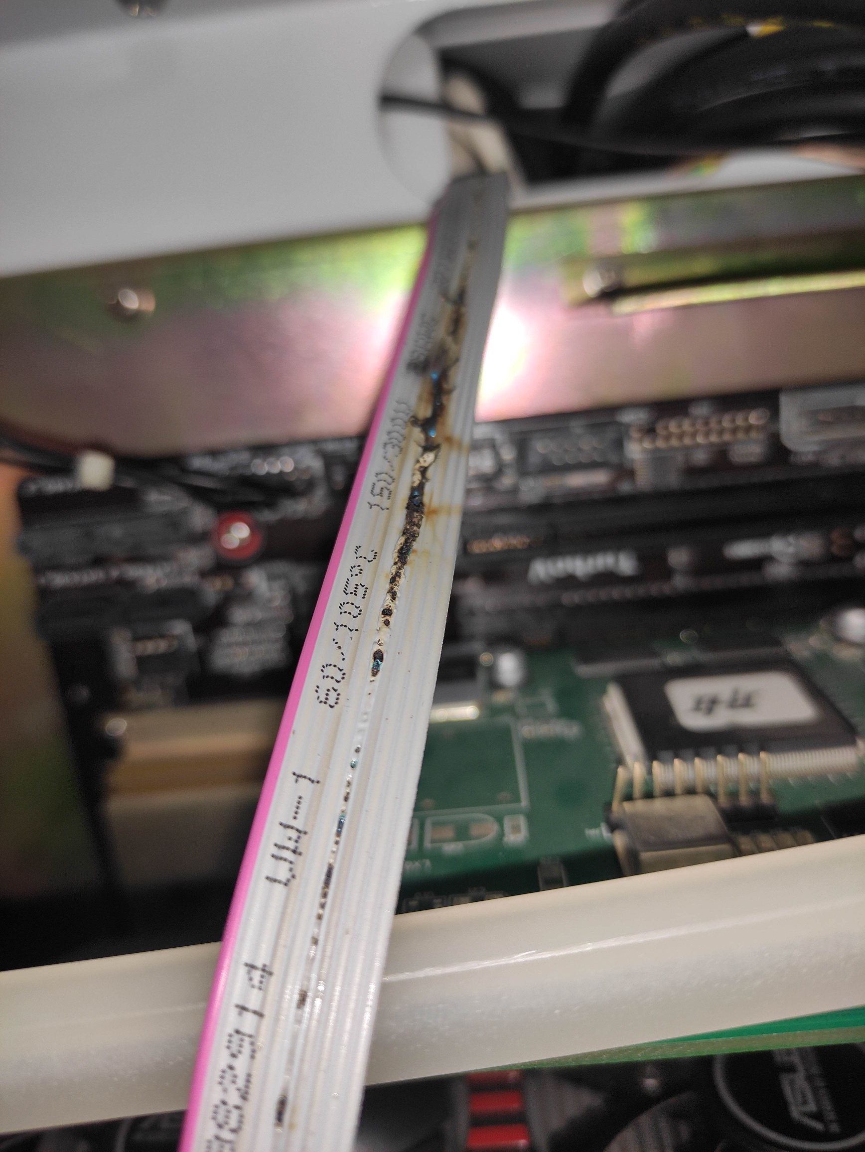

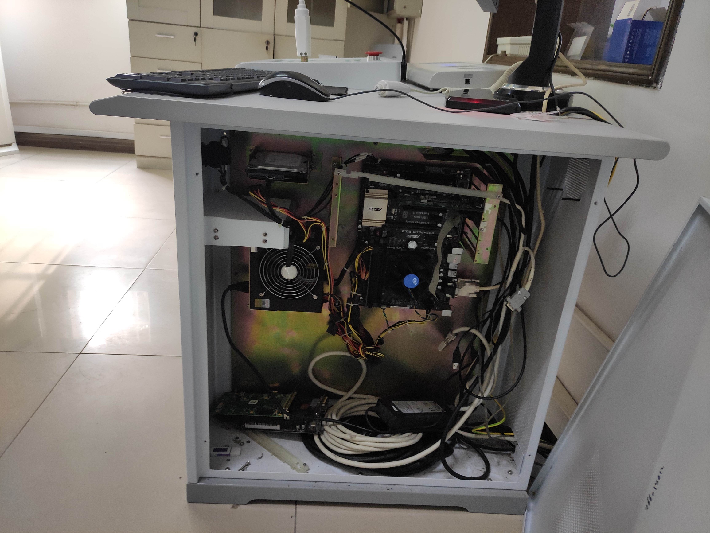

作者: 老吴来了    时间: 2021-9-8 09:20
已经找到原因了,com接口相连外接设备主板短路烧了,大电流从com口过来把io烧了应该,直接换了一张主板,换io又麻烦而且io发回来也要30多
作者: 一曲心然    时间: 2021-9-8 17:03
都烧成这了
作者: 一曲心然    时间: 2021-9-8 17:04
闻到应该很大了吧
