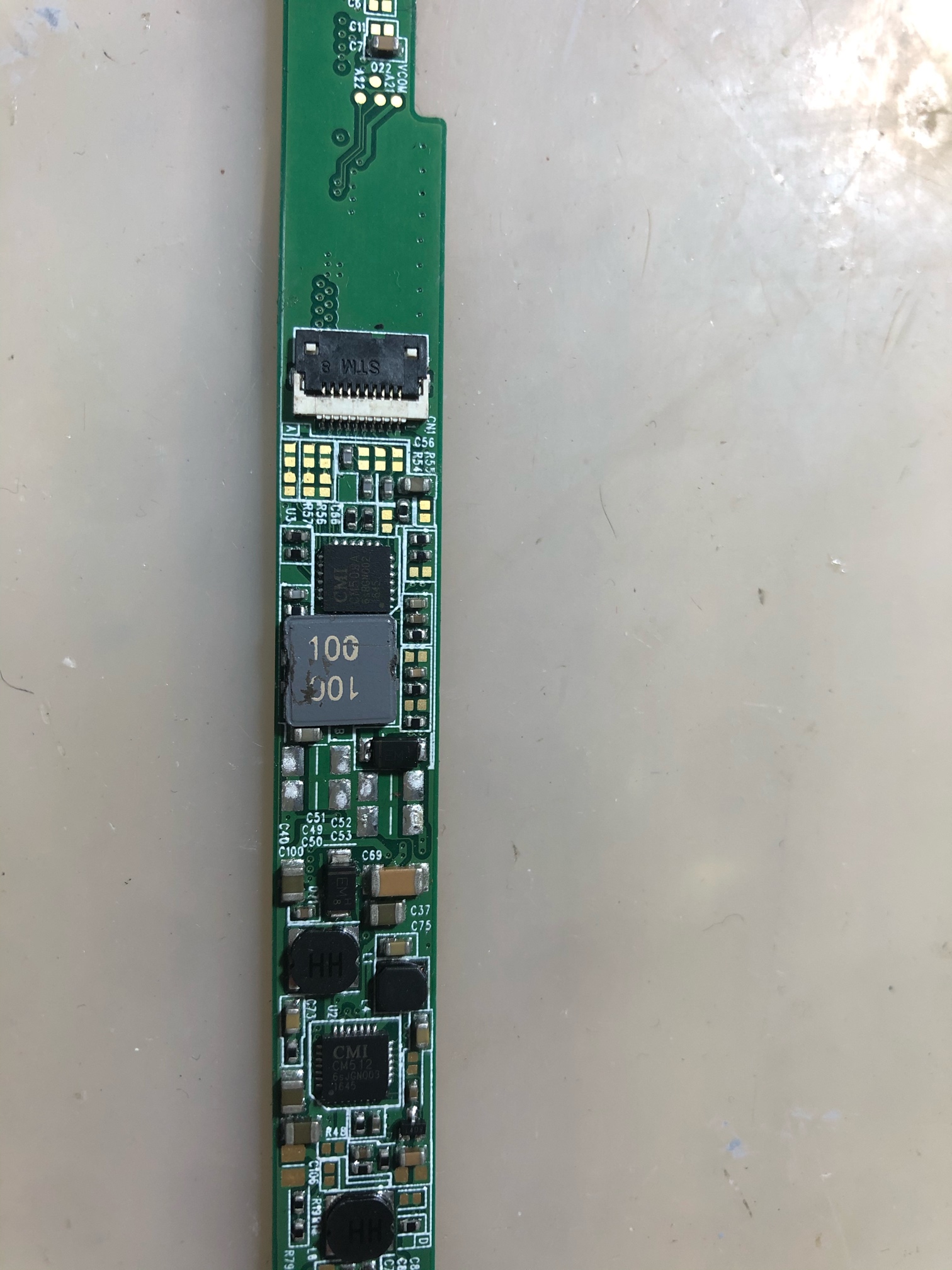

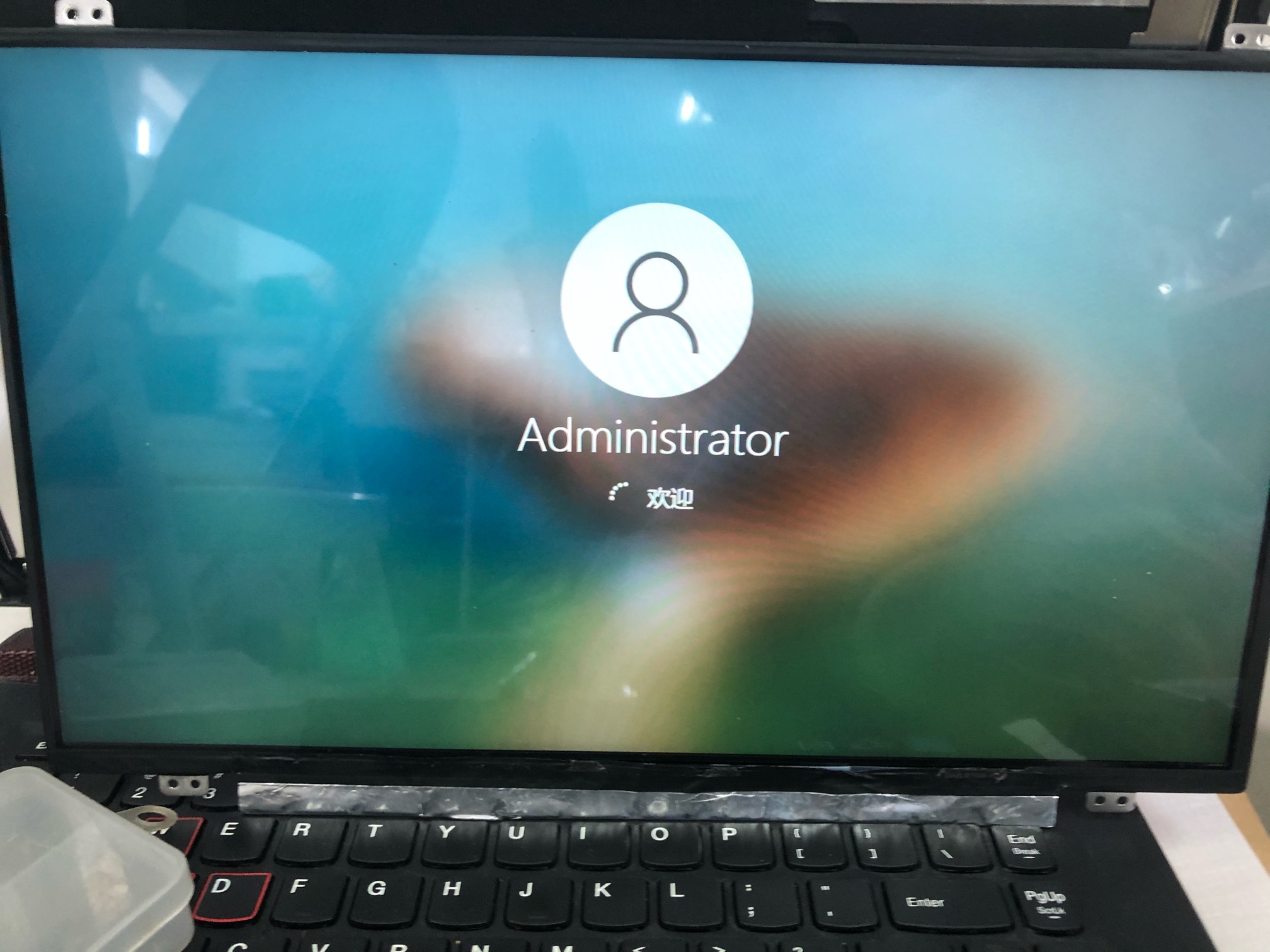

为什么我都是换升压芯片好的 ,不敢说多几十片有了。没有返修 全是换的升压芯片

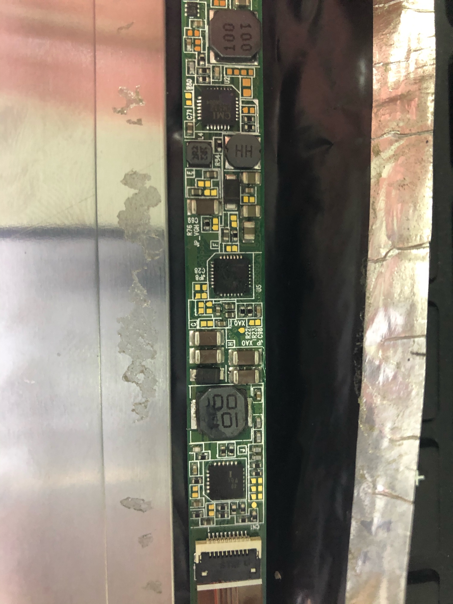

-龟仙人- 发表于 2021-9-4 05:15
换升压芯片加热时 屏不会跟着受热吗(屏修的少 勿喷
专注棒棒糖二 发表于 2021-9-4 11:46
铝箔纸贴好,风嘴不要朝向液晶,零失误

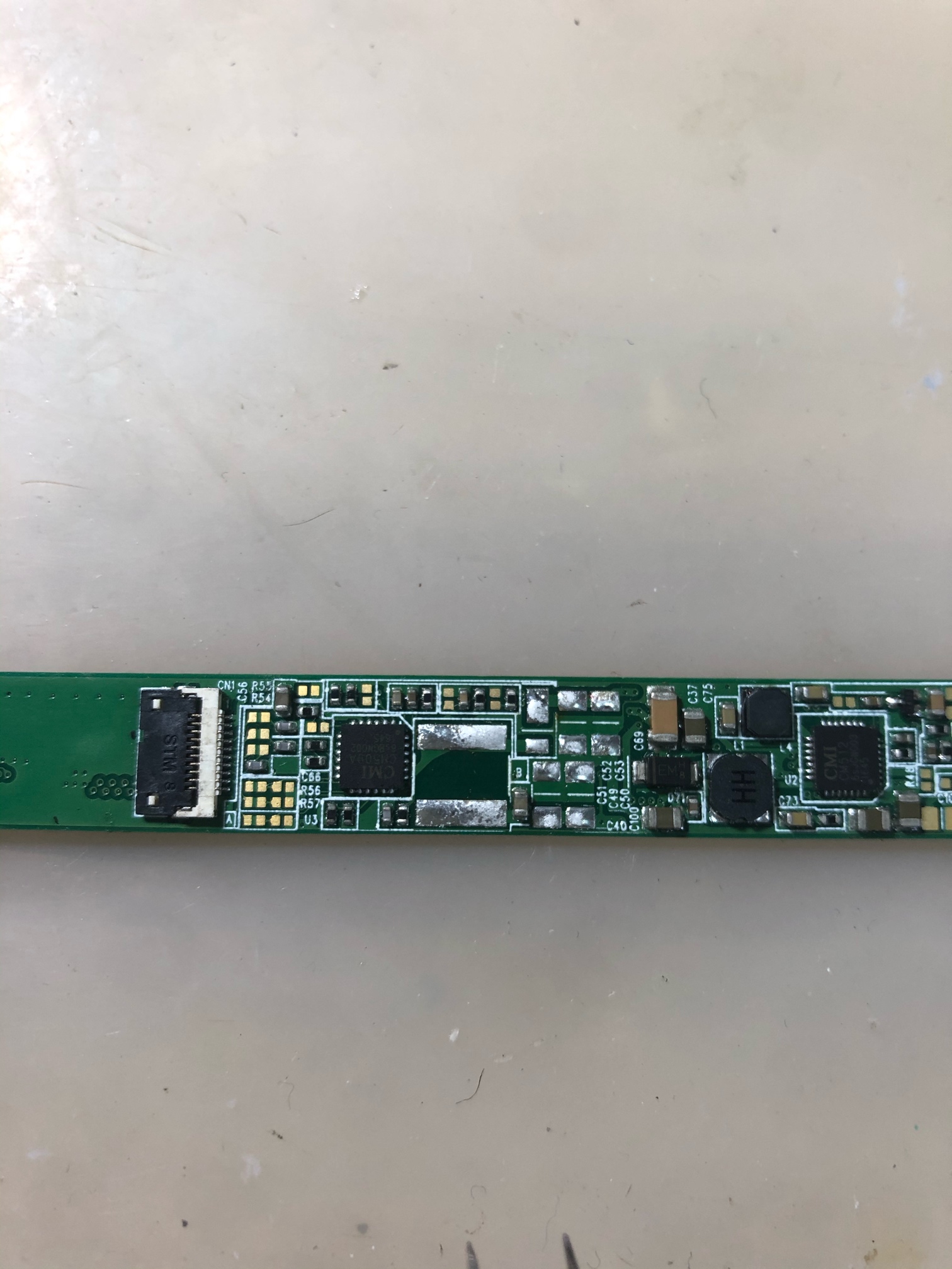

敩徒 发表于 2021-9-4 10:28
什么原理?是创群的这电路设计功率不够还是怎样?是同型号更换还是换个大功率的元件?
南京电脑维修 发表于 2021-9-1 12:51
更换升压芯片旁边100字样电焊和二极管!厉害
石伟 发表于 2021-09-09 10:49
除此以外,这个屏还碰到过一个问题。换了以后还是闪。接口EN引脚到芯片中间PCB有漏电……。不知道是不是个别现象,我有修到过一个这种漏电问题。
