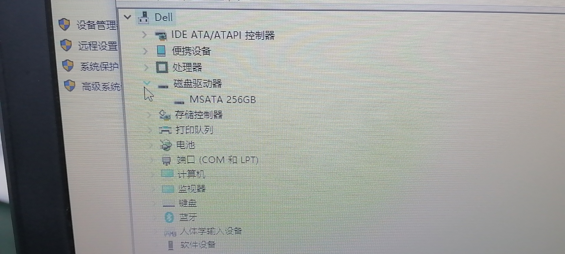

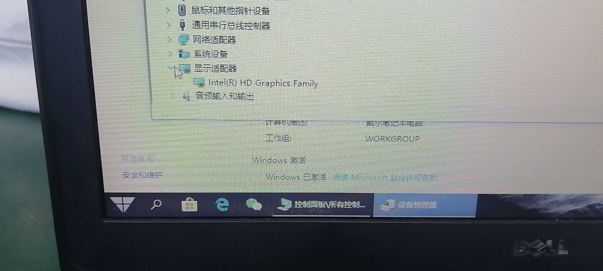

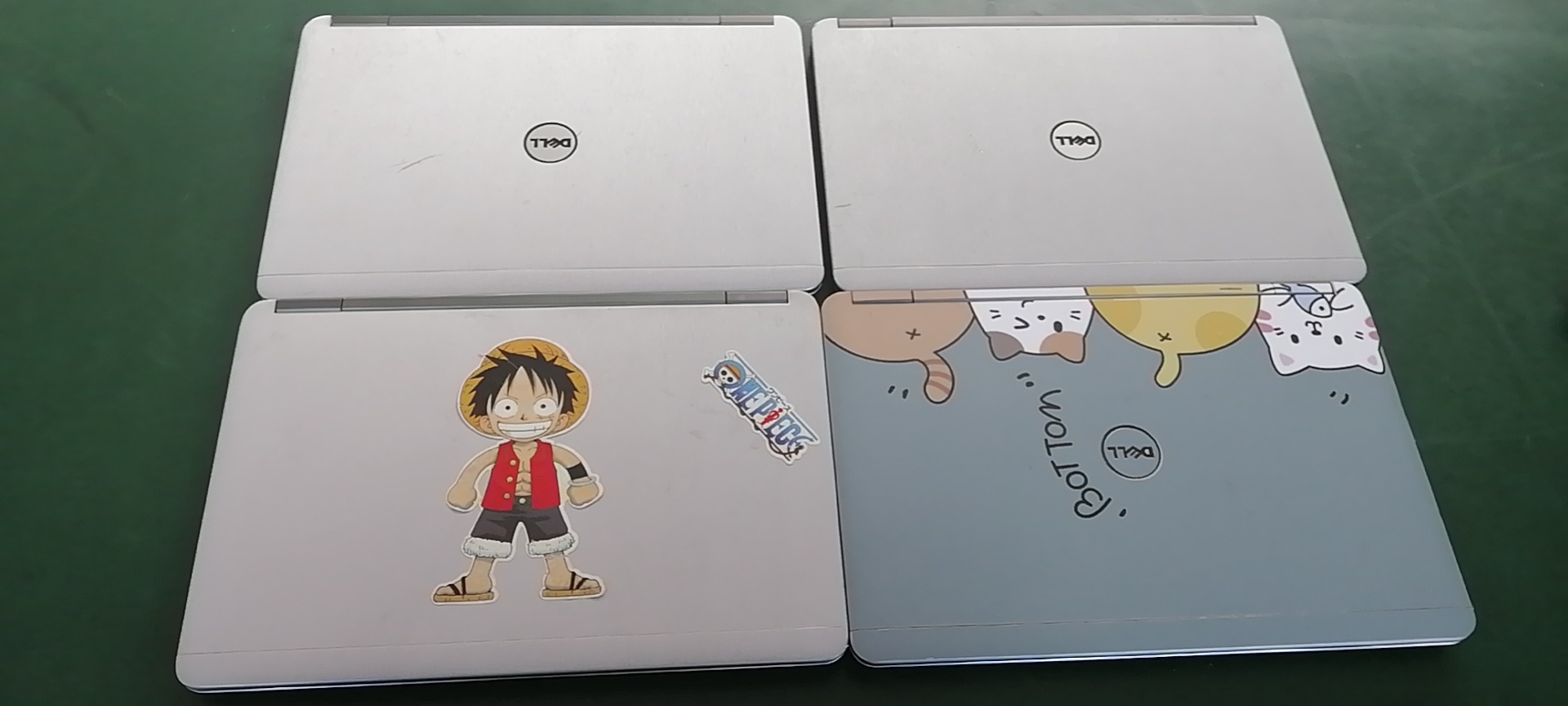

标题: DELL E7240,13寸商务本本,分辨率1366*768,i7 4600U/8G/256G [打印本页]
作者: 康永刚    时间: 2021-8-31 20:58
标题: DELL E7240,13寸商务本本,分辨率1366*768,i7 4600U/8G/256G
DELL E7240,13寸商务本本,分辨率1366*768,i7 4600U/8G/256G,固态硬盘,集成显卡,办公超快,一共4台,三台有适配器,一台没有适配器,有需要的赶紧下手
作者: sssyfh    时间: 2021-9-2 08:15
这个价格比较尴尬 商家要的话价格没有优势 只有散客来买你的了
作者: 康永刚    时间: 2021-9-3 07:58
已经出货完毕,卖光了,没有了
