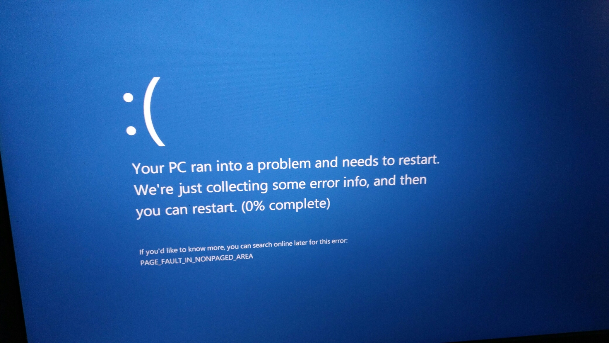

标题: 联想小新锐7000无法进入系统,pe也无法进入
作者: 专注棒棒糖二    时间: 2021-8-31 17:12
进PE蓝屏 基本可以确定是CPU问题
作者: hMw0989    时间: 2021-8-31 17:26
先把内存换了吧,然后是CPU。
作者: 李怀利    时间: 2021-8-31 19:01
先把内存换了吧
作者: wks123    时间: 2021-9-2 12:35
内存 CPU 也就这两个了
作者: 黑客不要黑我呀    时间: 2021-9-2 21:59
cpu看下 基本没跑
作者: wd4116    时间: 2021-9-2 22:54
黑客不要黑我呀 发表于 2021-09-02 21:59
cpu看下 基本没跑
还就是cpu的事儿啊
作者: wd4116    时间: 2021-9-2 22:56
专注棒棒糖二 发表于 2021-08-31 17:12
进PE蓝屏 基本可以确定是CPU问题
是的还就是cpu挂了
作者: 显达    时间: 2021-9-3 01:04
拔掉所有硬盘再试试PE能不能进。

问题解决了吗,我也遇到过这个问题,还没整明白
作者: 18079990556    时间: 2021-9-3 10:52
之前碰到一个  是U 供电芯片有个脚腐蚀了
作者: 明虾121    时间: 2021-9-3 10:57
一般是CPU 坏了,但我碰过显卡供电不正常   进PE蓝屏的
作者: losemyshadow    时间: 2021-9-3 11:41
作者: wd4116    时间: 2021-9-3 17:10
确定了,cpu挂了。

作者: element2    时间: 2021-9-5 04:47
看情况cpu挂的可能性很高。一般蓝屏我都拿pe测试,如果pe也不行系统也重装不了,cpu挂的可能性很大,很久没修到内存问题的了

作者: 314285415    时间: 2021-9-11 09:58
拆掉外设 换个内存 还蓝屏就是CPU挂了
