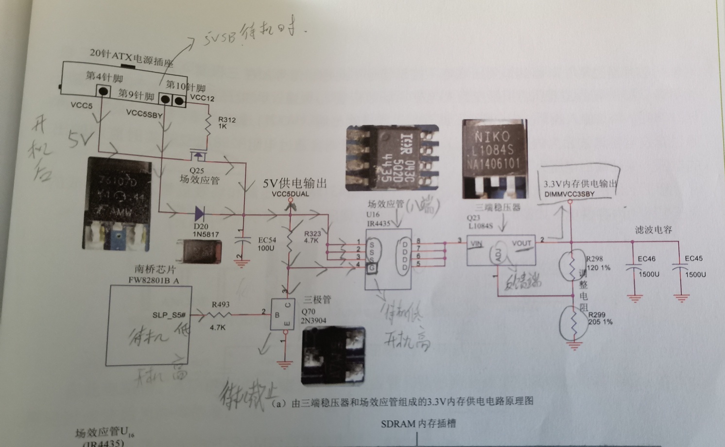

南桥高电平,三极管导通接地,u16 G极应该低电平啊

有啥纠结的,书里写错不是很正常的事?

u16是P型场管,低电平导通,高电平截止
