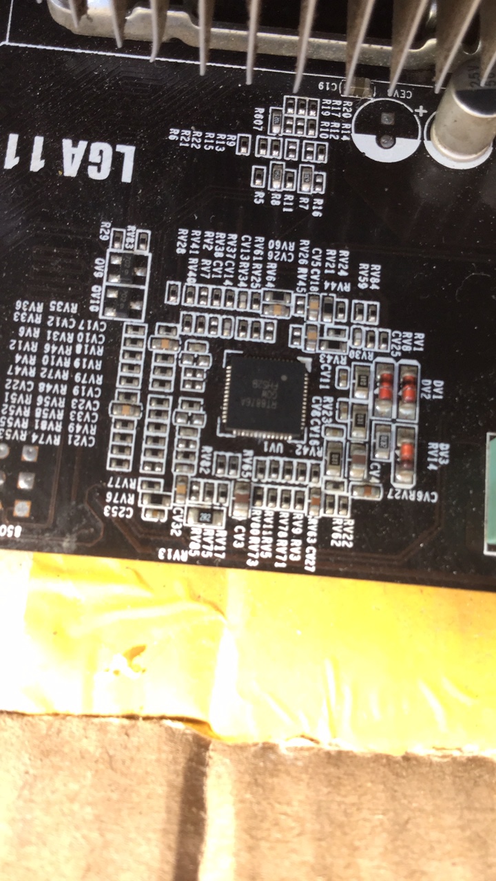

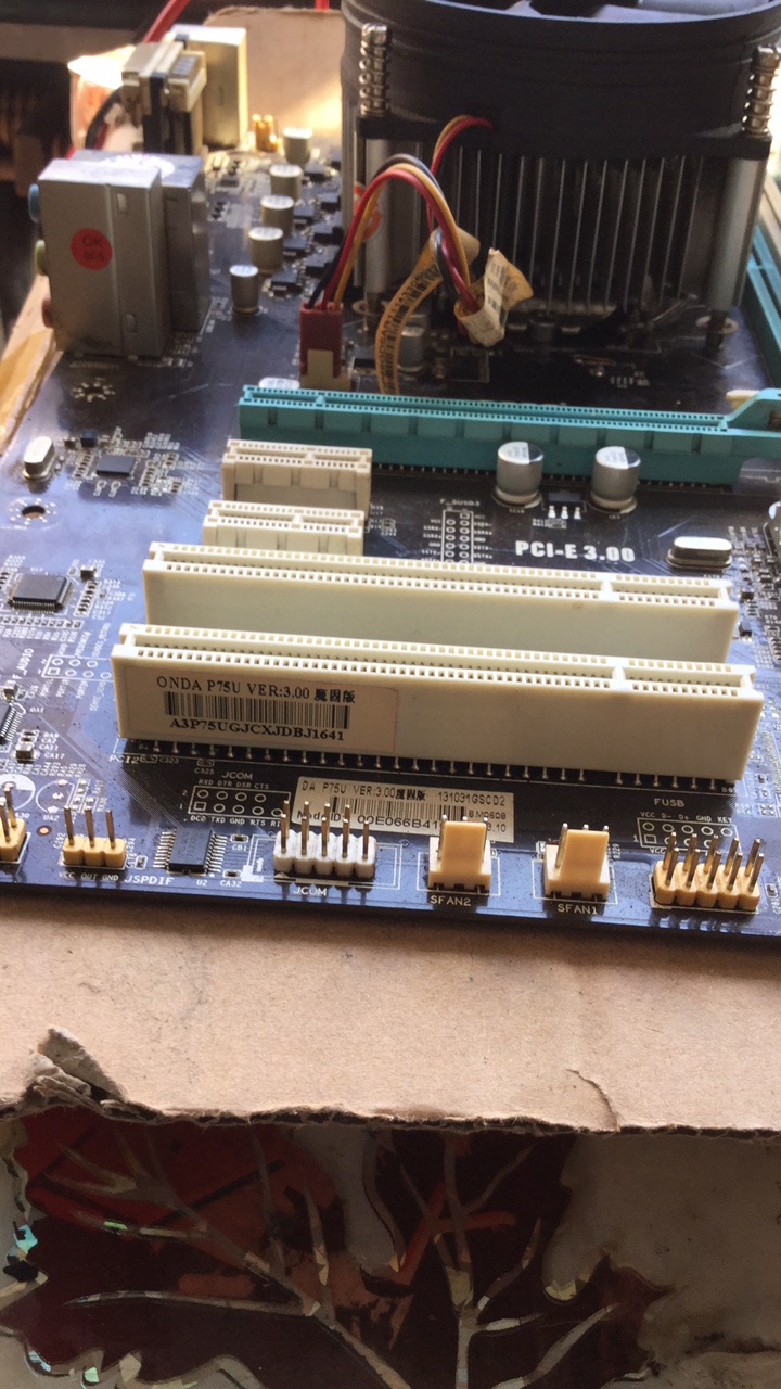

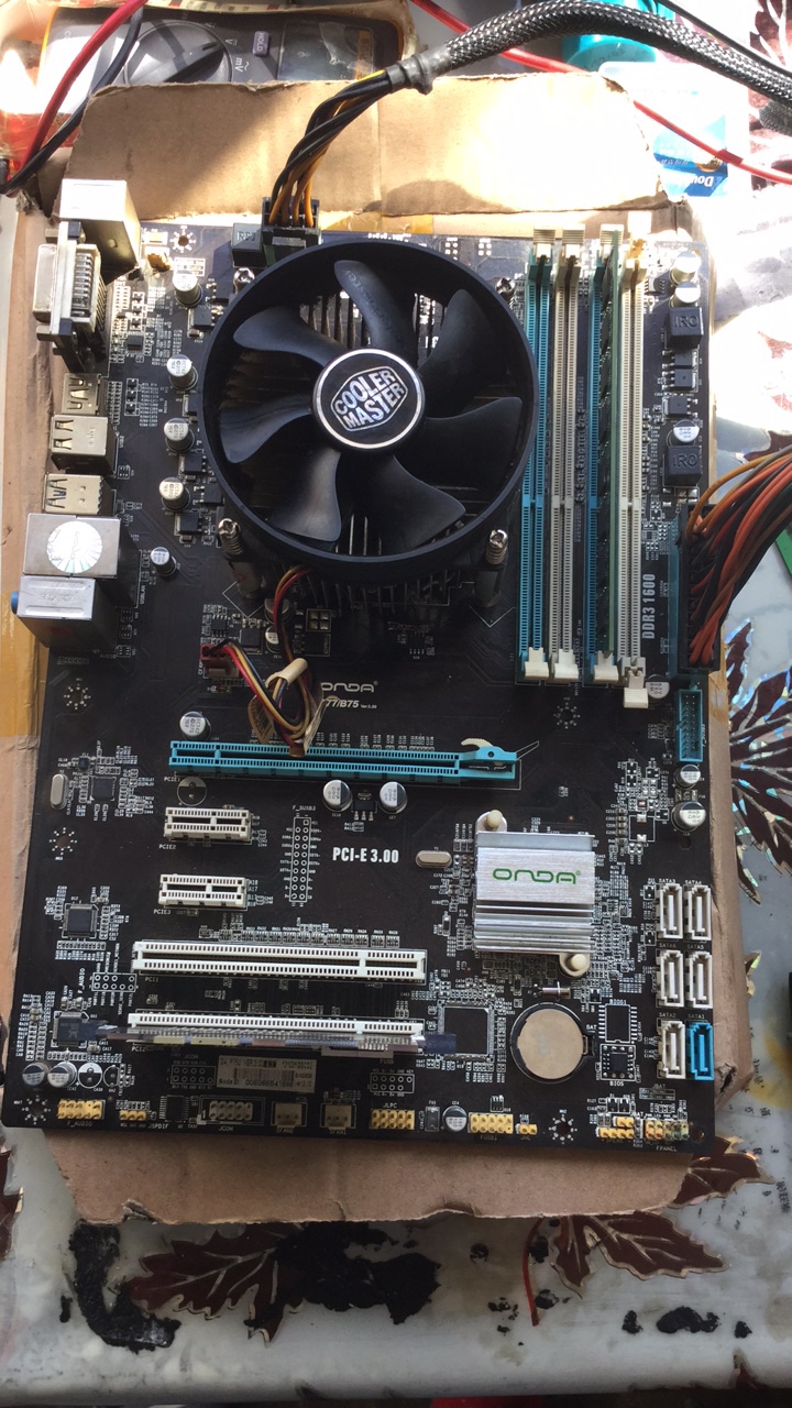

昂达Z77 主板, 能触发,Cpu风扇正常运转,先测量主板供电,发现。Cpu,无输出供电,正常电压1.2V,测量电压为0V。测量rt8876A是cpu供电芯片,34角有启动电压1.09v,正常, 拿下cpu,测量供电正常,维修旋入困境,又对主板其他供电进行测量,发现Q39南桥供电。是输出1.8V,只有0.7V,不正常,看来PCH没工作。致使cpu电压出不来,通过计算发现R162电阻为12k,更换电阻R162后。电压为1.8V正常。

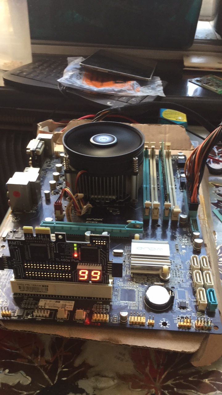

作者: 82857058    时间: 2021-8-31 14:09
场上测试卡,上电触发,顺利的跑马。
作者: 82857058    时间: 2021-8-31 14:49
82857058 发表于 2021-08-31 14:09插上测试卡,上电触发,顺利的跑马。
W25Q32V@SOIC8_20210825_92602.rar
2.54 MB, 下载次数: 1, 下载积分: 下载分 -2 分, 下载 1 次
亮机bios
