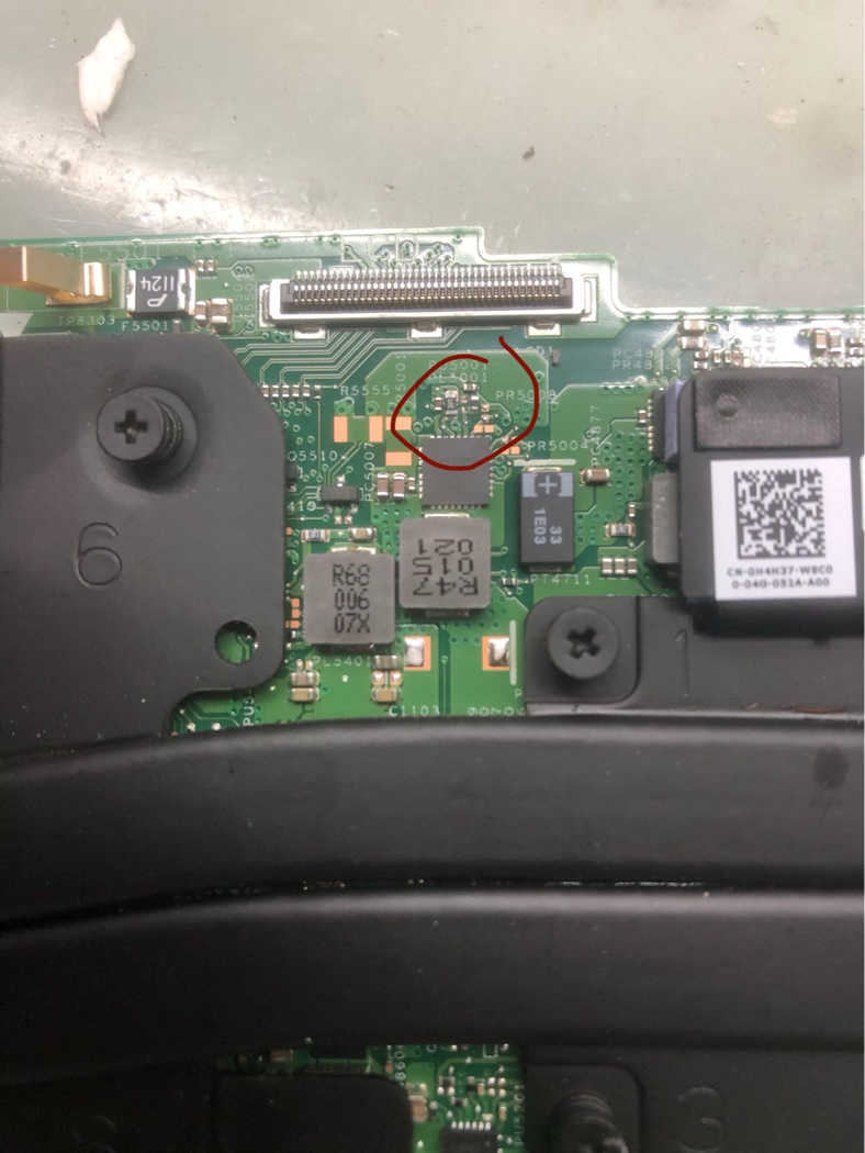

戴尔G3 3590不开机,刚插上适配器电流达到0.200左右,瞬间掉到0.034,之后慢慢掉到0.018左右,按下开机键电流达到0.200左右,然后瞬间掉电,求助,求该电脑图纸和点位图。。。

作者: 376446567    时间: 2021-8-31 13:28
这个要按上电时序查一下
作者: 2237008940    时间: 2021-9-1 08:41
查下2级电压,短路没,有电没,
作者: 佌爱∨囨渝    时间: 2021-9-3 12:28
这个位置有个小电容短路 拿掉就好了
