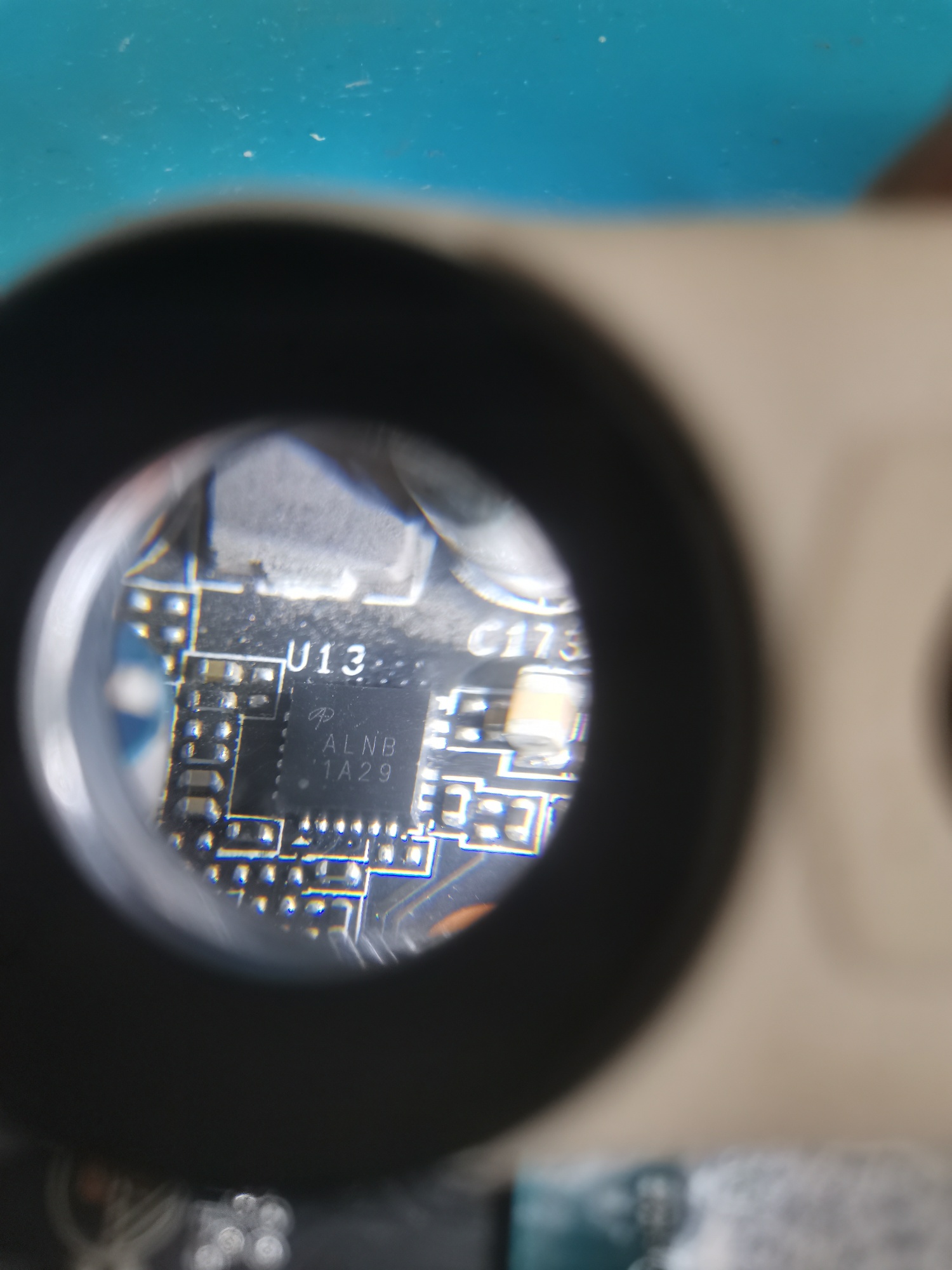

客户送来一个显卡 ,上机起测试没5V, 仔细查看12V转5V芯片 旁边一个电阻开路 焊点都掉了 直接飞线 5V出来 但是1.0V没有 1.8 0.8都正常
那个大哥给我一个这个芯片 定义

1.0V电杆 旁边的芯片 我想查查EN出来没有

大哥些 帮帮忙
