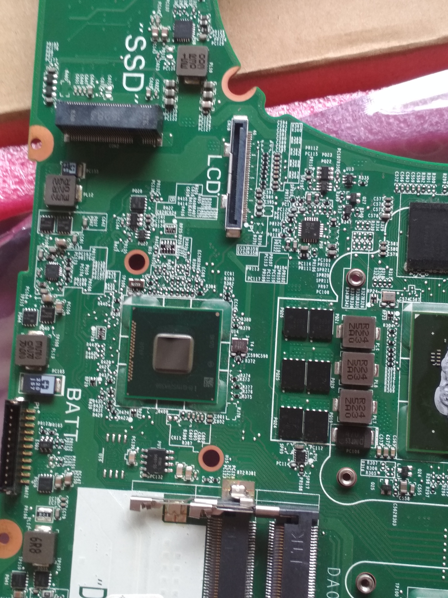

客户笔记本花屏了去售后换了一块主板,花屏主板卖我了,板子不缺不少,镜面完整。可以开机,但是开机花屏。无拆件无维修

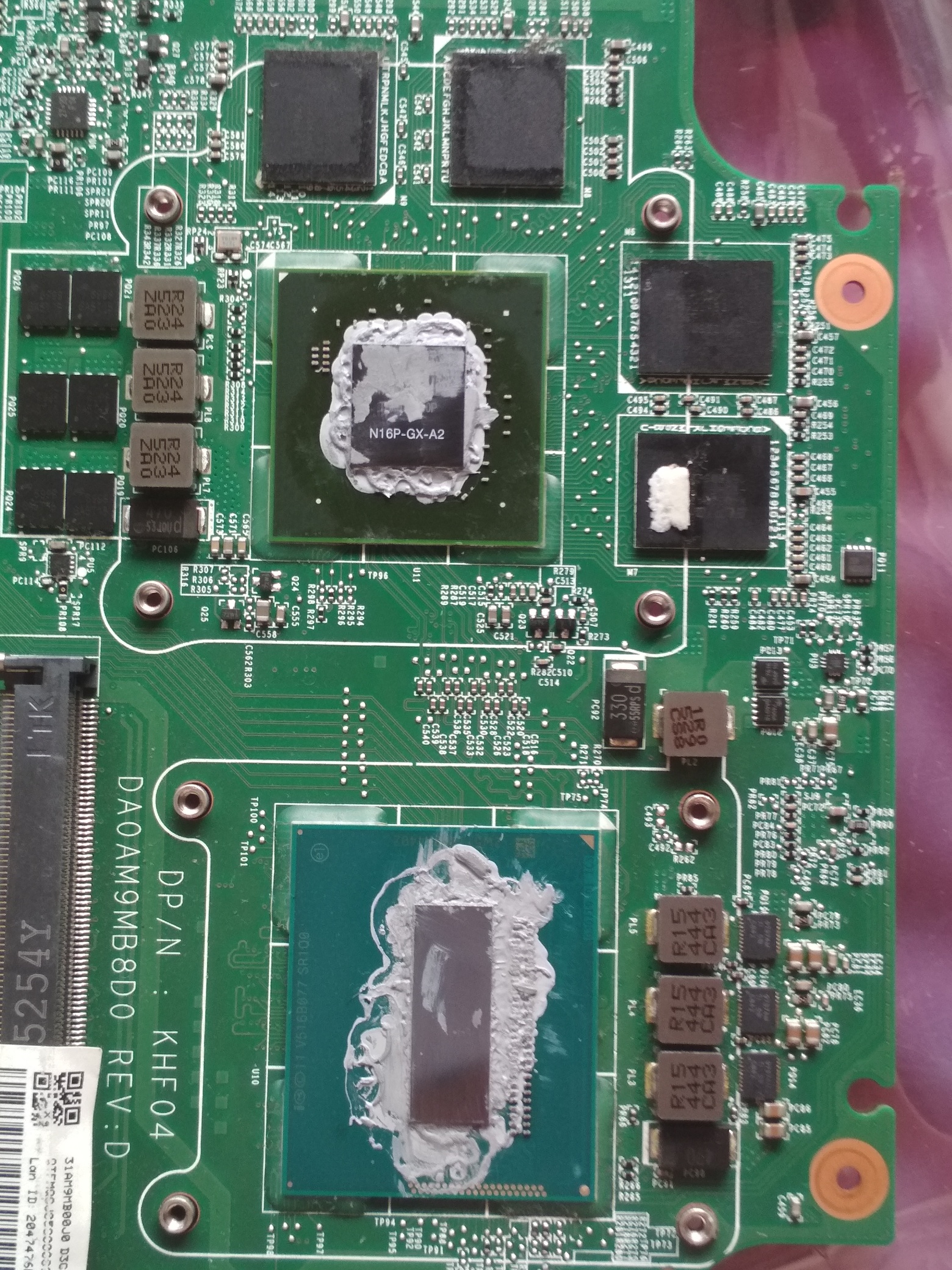

显卡坏了吗
作者: 卖电脑的小快乐    时间: 2021-8-31 09:54
盛娟清铖 发表于 2021-08-31 09:41
显卡坏了吗
大概率显存坏
作者: 小小维修板    时间: 2021-8-31 09:58
应该显卡坏了
作者: QQ1019450595    时间: 2021-8-31 21:38
开机花屏不应该cpu换了吗
作者: 卖电脑的小快乐    时间: 2021-8-31 22:34
QQ1019450595 发表于 2021-08-31 21:38
开机花屏不应该cpu换了吗
花屏为什么要换CPU???
作者: zhangkai890207    时间: 2021-9-1 11:48
4代坏板 850?
作者: bosswl    时间: 2021-9-1 14:47
把独立显卡供电去掉 开机看看 还是花屏肯定U坏了
作者: g123321    时间: 2021-9-1 15:13
开机花屏,基本就是CPU问题,我手头上那个7447,一颗显存短路,摘掉后,开机正常显示,很明显4代双显卡机型号是从CPU输出显示信号的。

对啊,已经确定了显存有问题,GPU已拿去做了台式机。

因为一开机 不一定用到显卡 我也觉得CPU坏的概率大

显卡拆了,显存坏了两颗
