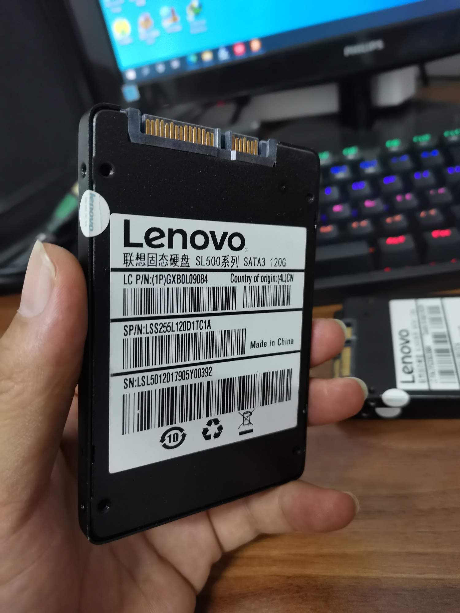

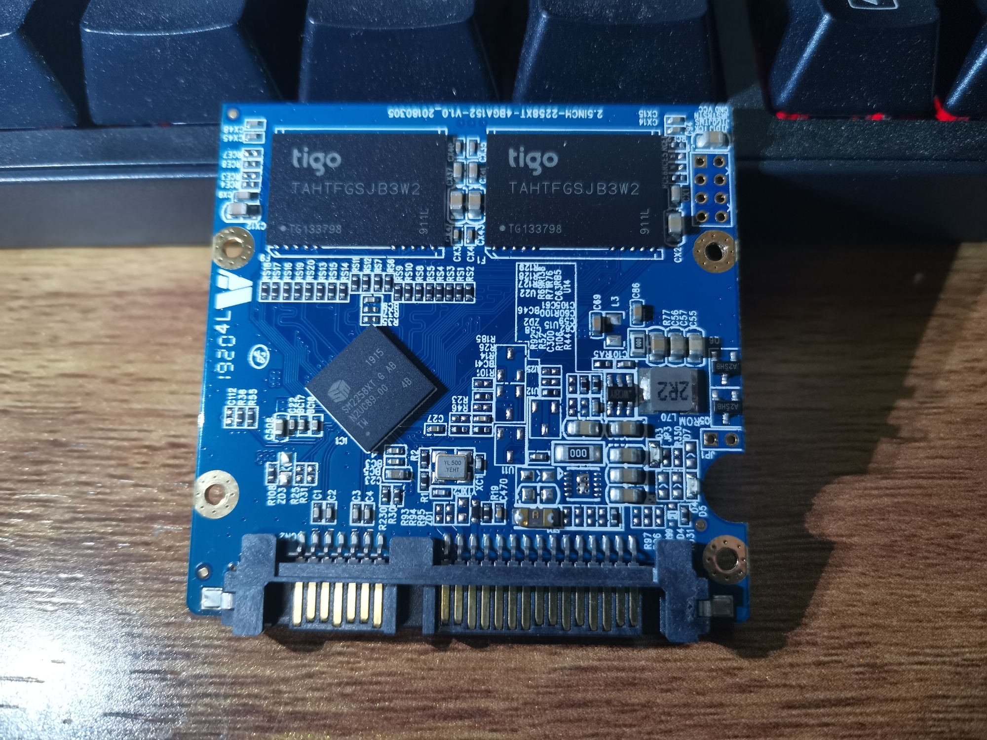

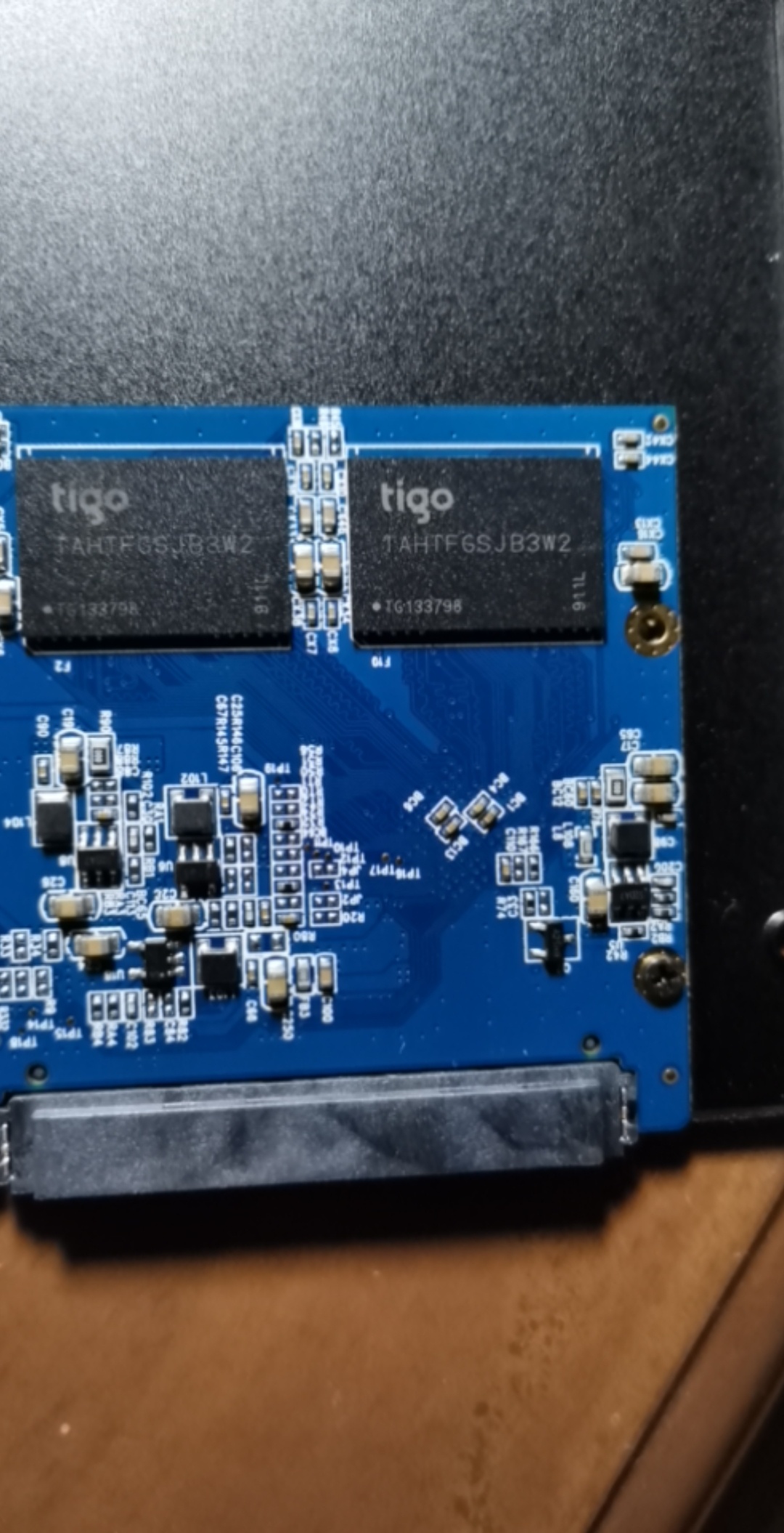

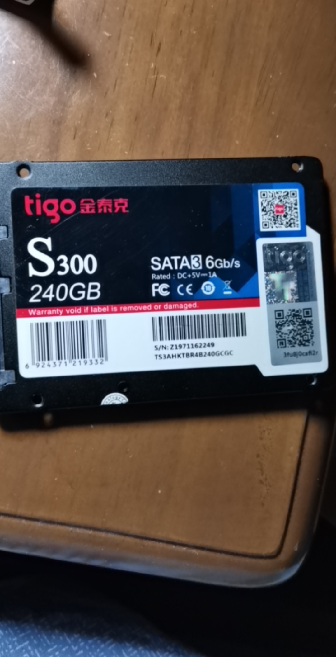

各位大佬,我刚接触固态硬盘,请问如何查看闪存芯片的型号?图一是联想的固态硬盘,在网上随便下载的开卡工具竟然成功了,已修复了七八个,都是公司电脑的垃圾固态。图二、三是现在正在研究的金泰克s300,对闪存颗粒没怎么研究。请大佬指点一下。谢谢。

固态如果想开卡,先看主控
作者: e起修    时间: 2021-8-31 09:22
同意。开卡先看主控

作者: chenshengpen    时间: 2021-8-31 22:31
这个主控用哪种开卡工具?
作者: chenshengpen    时间: 2021-8-31 22:32
e起修 发表于 2021-08-31 09:22
同意。开卡先看主控
我把主控图片发上来了,希望指点一下
同意。开卡先看主控
我把主控图片发上来了,希望指点一下
作者: Zxp0524    时间: 2021-9-2 19:40
chenshengpen 发表于 2021-08-31 22:31
这个主控用哪种开卡工具?
就搜索SM2258XT
作者: chenshengpen    时间: 2021-9-2 22:54
Zxp0524 发表于 2021-9-2 19:40
就搜索SM2258XT
很多都刷不了
作者: 艺华电子    时间: 2021-9-8 02:27
我也是,最近研究这个,开卡得几个,但是很多都是失败的,工具可以认到硬盘,但是刷进去失败的
作者: chaosu002    时间: 2021-9-10 09:36
这是黑片remark的,每个都选一下吧。真不知道flash型号。
作者: q3802840    时间: 2021-9-15 00:22
主控用哪种开卡工
作者: uui7ukojjlei    时间: 2021-9-18 11:10
2258 开卡试试吧。开了或许就有了
