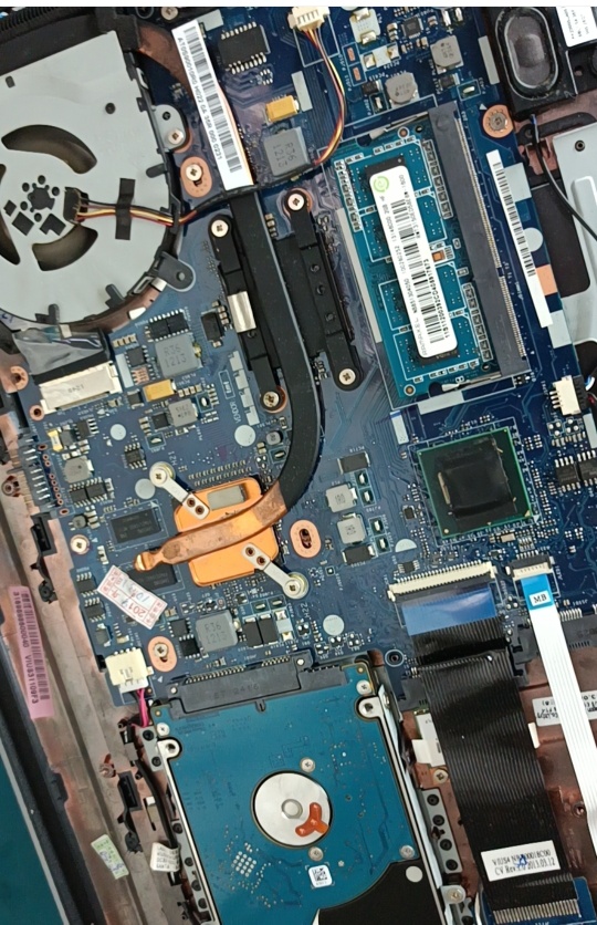

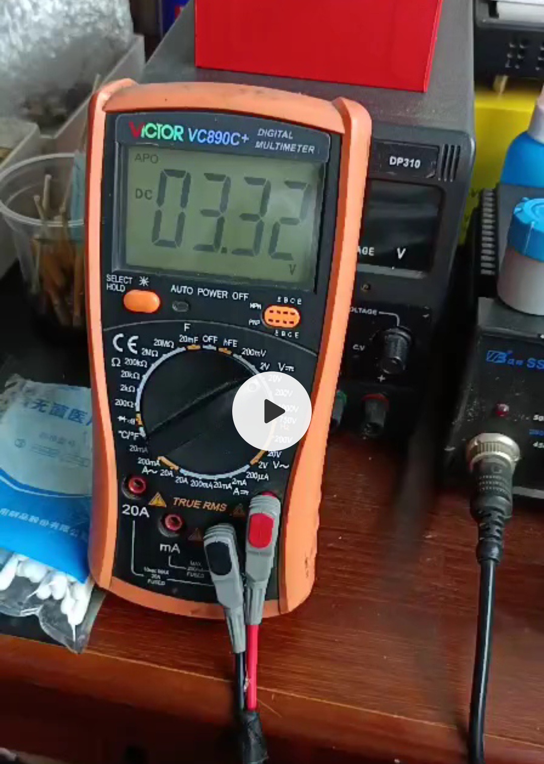

一台客户送修联想S310,故障现象为不能触发,按几次ldi开关有时偶尔能触发,测lid开关电压为0.89V,正常开机时3.3V,直接拆掉lid开关,机器恢复正常。
作者: 517169    时间: 2021-8-31 09:06
开关一头3.3一边接地。
作者: 米奇    时间: 2021-8-31 09:24
LID导致的问题,拆了
