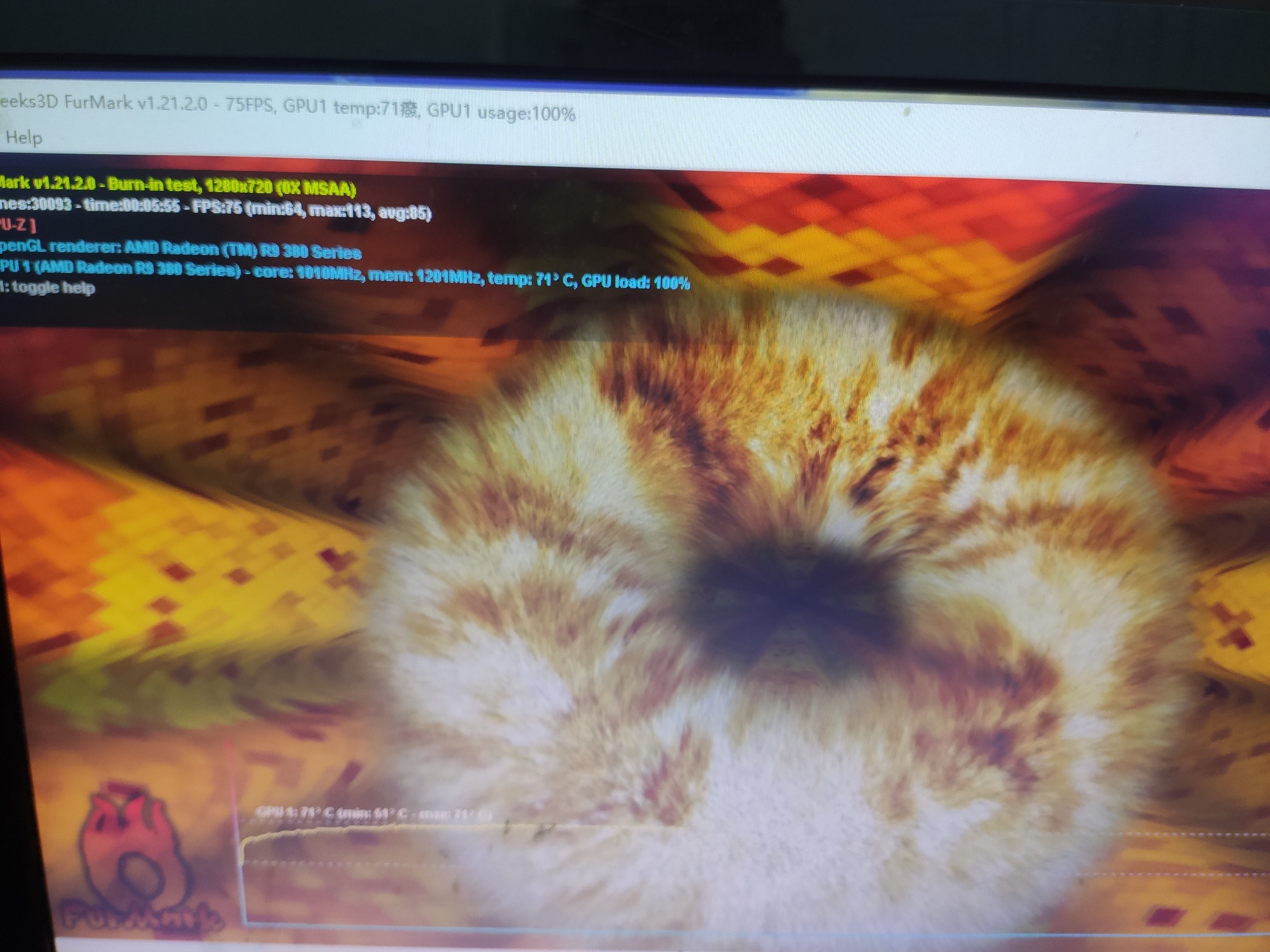

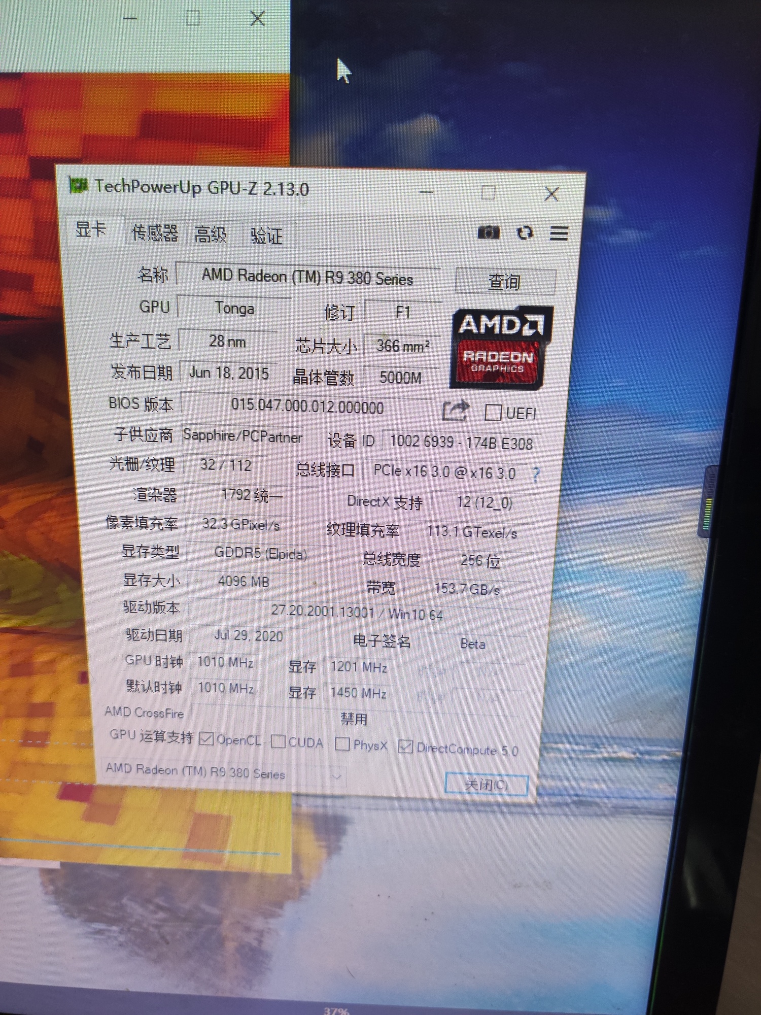

有人知道如何用软件修改 R9 380显卡的频率吗?通过修改bois进行降频。 显存1200可正常运行3dmark甜甜圈 鲁大师 显存频率超1400就卡死花屏,感觉是高位显存报错,无奈没有压力测试软件。降频后都能正常使用,现在求380bois修改工具,会的请教教小弟。

用 TongaBiosReader改

谢谢。感觉应该很ok
