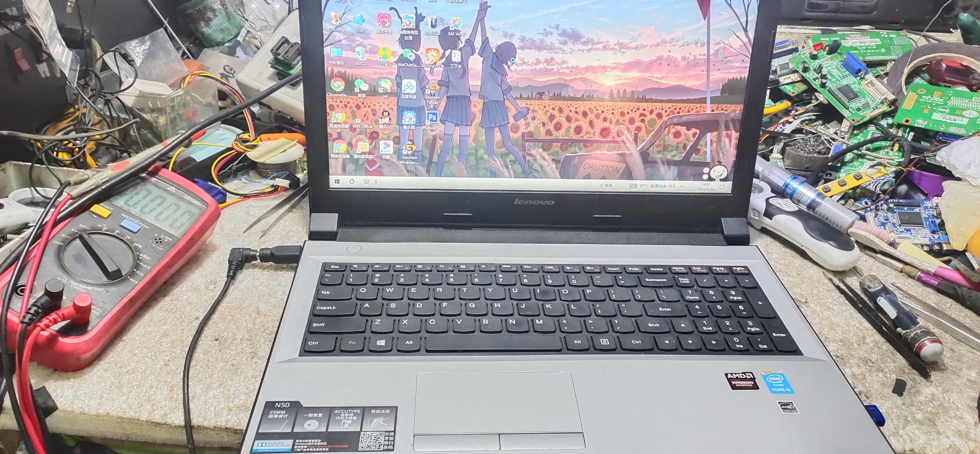

N50-80待机正常,按开关键无反应,拆掉右边小板上面按键,故障排除!
作者: 米奇    时间: 2021-8-31 09:56
这款还像是通病了
