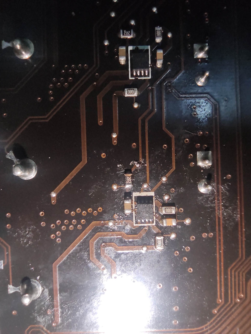

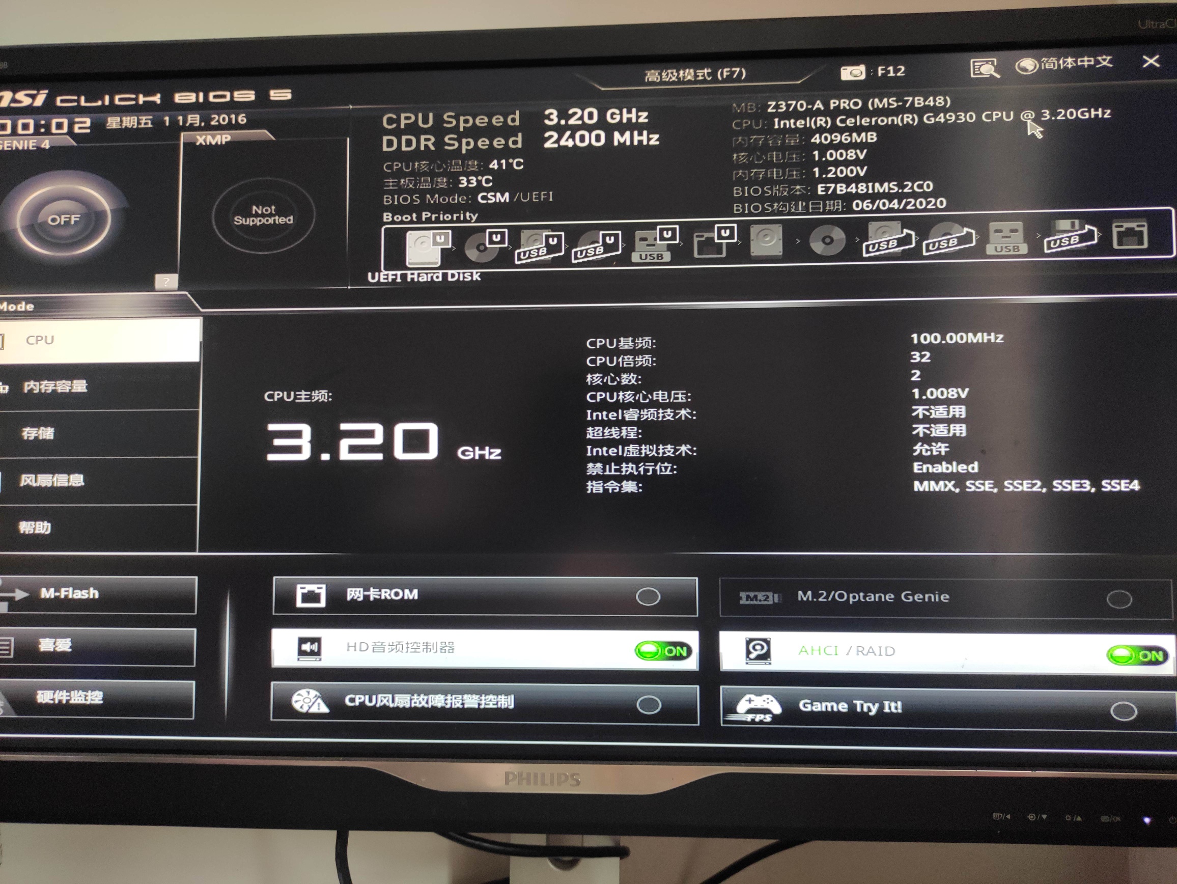

刚刚修好了一张V星z370,开始是无vcore,前后修了差不多两个月,终于点亮了。换了三个pwm和一个mos驱动。
现在是不插显卡开不了机,键盘灯都不亮。测得集显供电1.8。不知道正不正常,我的核显是不是被烧了?这可是新买的4930呢

看了眼11代 1.5v多一点最高 你这个1.8怕是确实有点高
