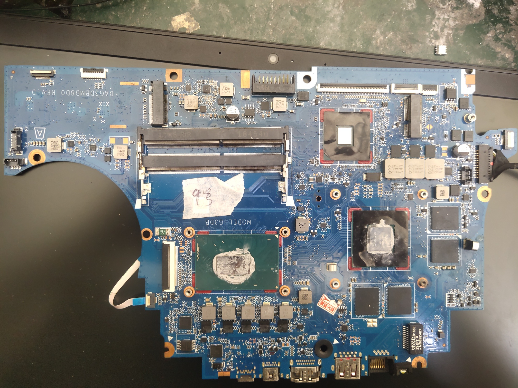

这四个供电分别是什么供电啊,搞了半天都分不清楚3-5V哪个是哪个
谁有板子帮我拍下南桥附近,二修机。不知道动到哪些电阻了

可能内存供电,电池冲电。
作者: 毛伟康    时间: 2021-8-29 17:11
右边的圈的是3v5v.左边圈的是桥内存电池这三个供电的
作者: yangzheqq    时间: 2021-8-29 18:05
测下芯片边上LDO有没有 就好找了

作者: 骑龙虾去潇洒    时间: 2021-8-29 19:33
好的,多谢了

最右边那个是1.05桥供电   内存下边修好量过一个是内存 一个也是1V多 此机器须用原装适配器才能开机  可调开不了的
作者: txh7387733    时间: 2021-8-30 00:32
看错了   和我修的那个不一样  我那个桥正好在最右边电感反面

左边第1个是电池,第2个是内存,右边是3 5伏

看控制芯片区分
