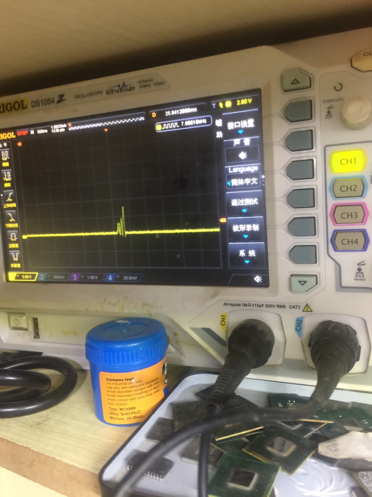

进水机主要腐蚀8231的ton周围,都清理并且换好了,但是内存供电还是不出,只有0.4 vttref有0.2,和好板对着修相互替换一样。波形非常稀疏,下管g很异常,大家帮看下这个波形

和好板整套调换了都不行   打阻值对比没发现大的异常   坏板全部飞线到好板能出内存电压(就是只用到好板的上下管,电感 LX BOOT 反馈),  反过来只用坏的这部分不出电压
