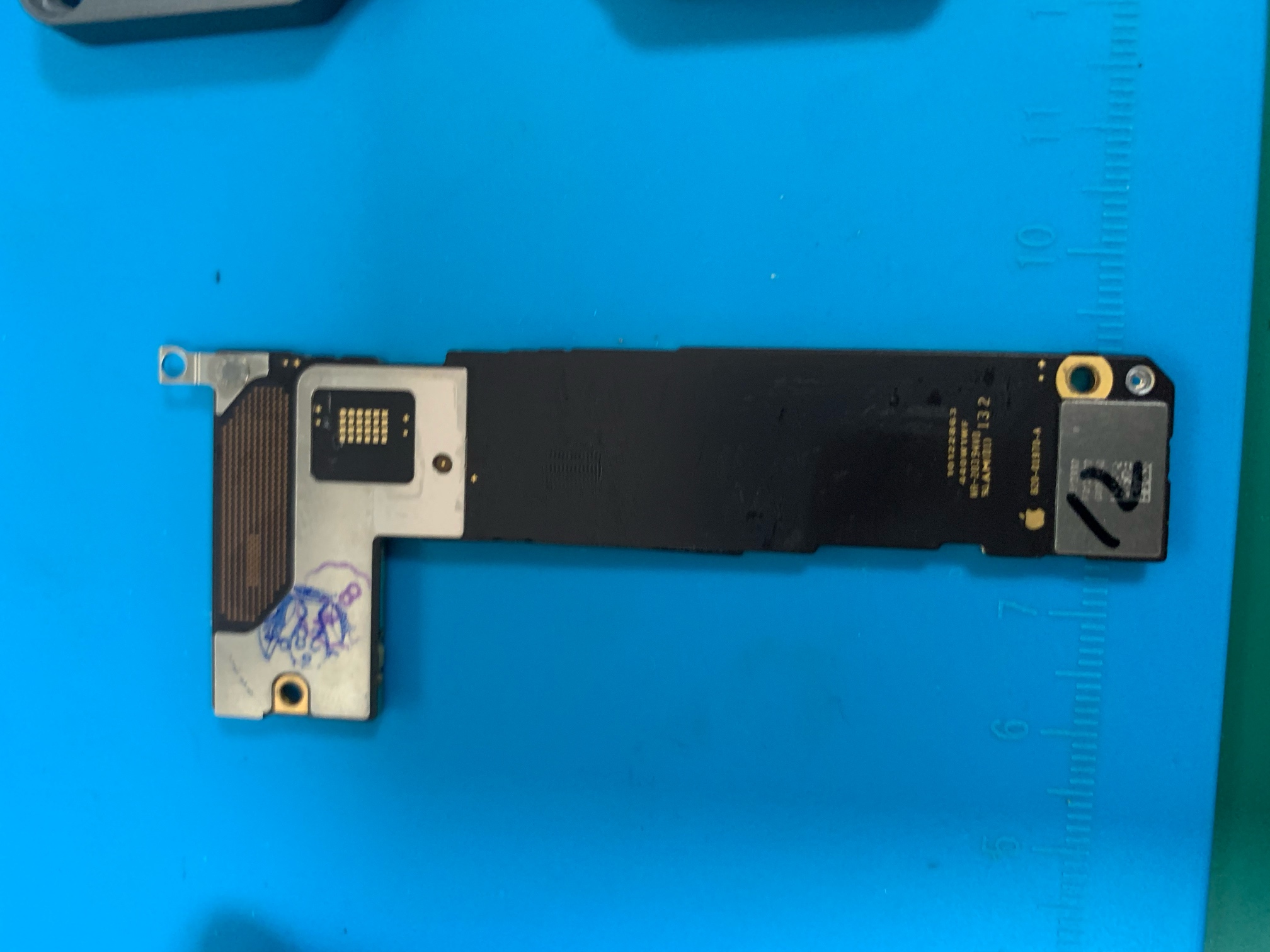

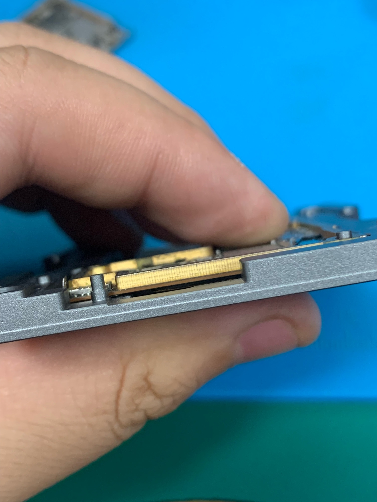

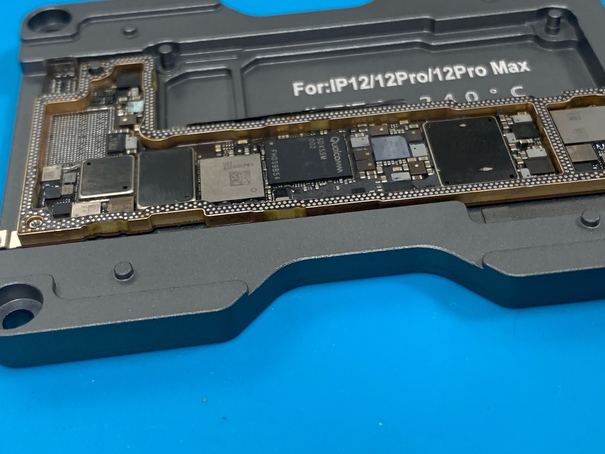

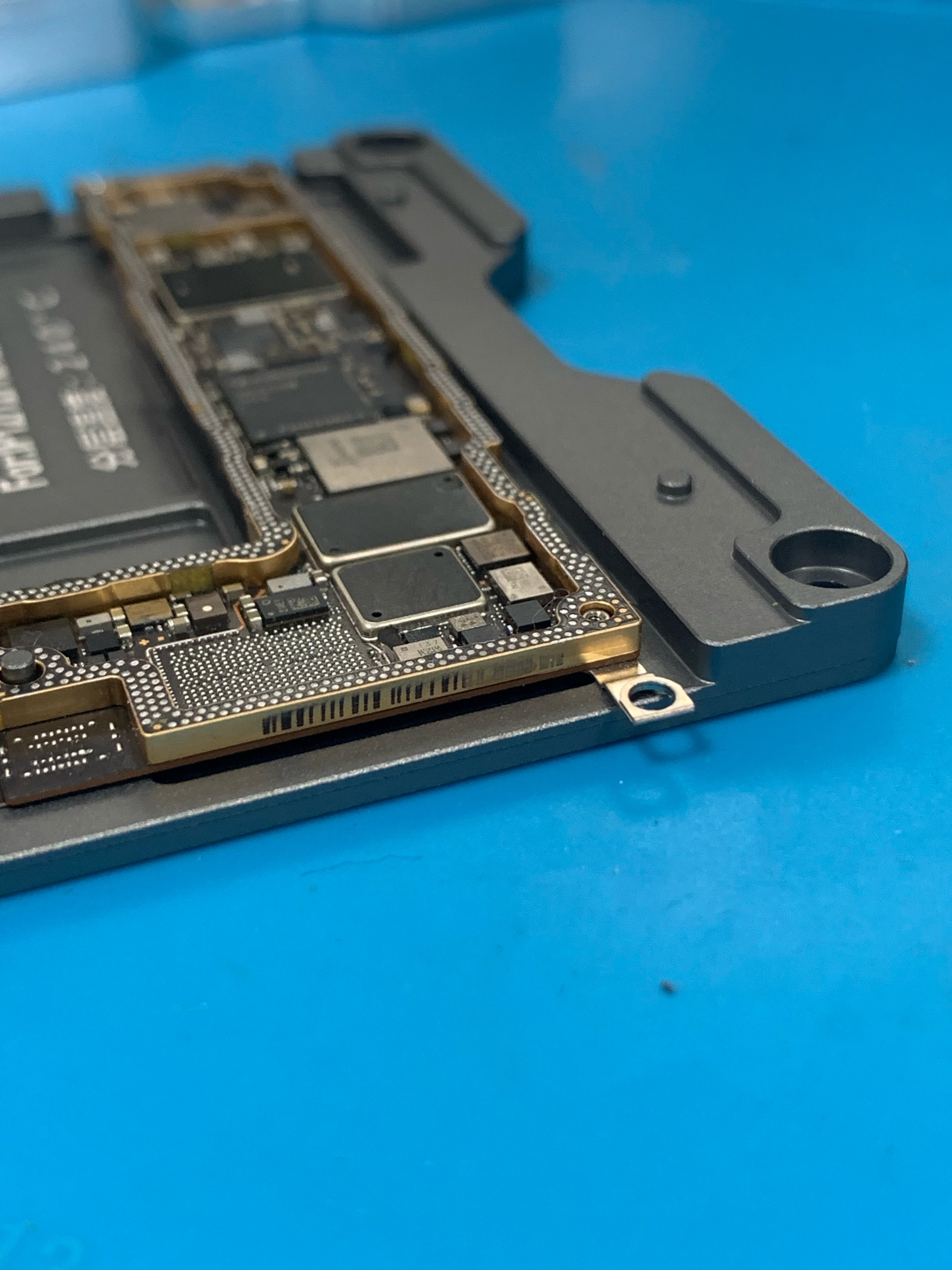

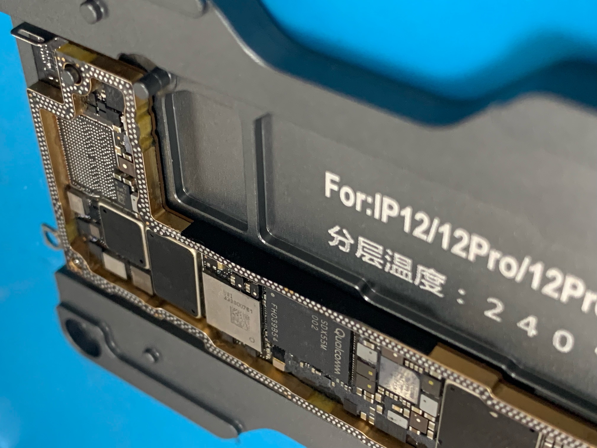

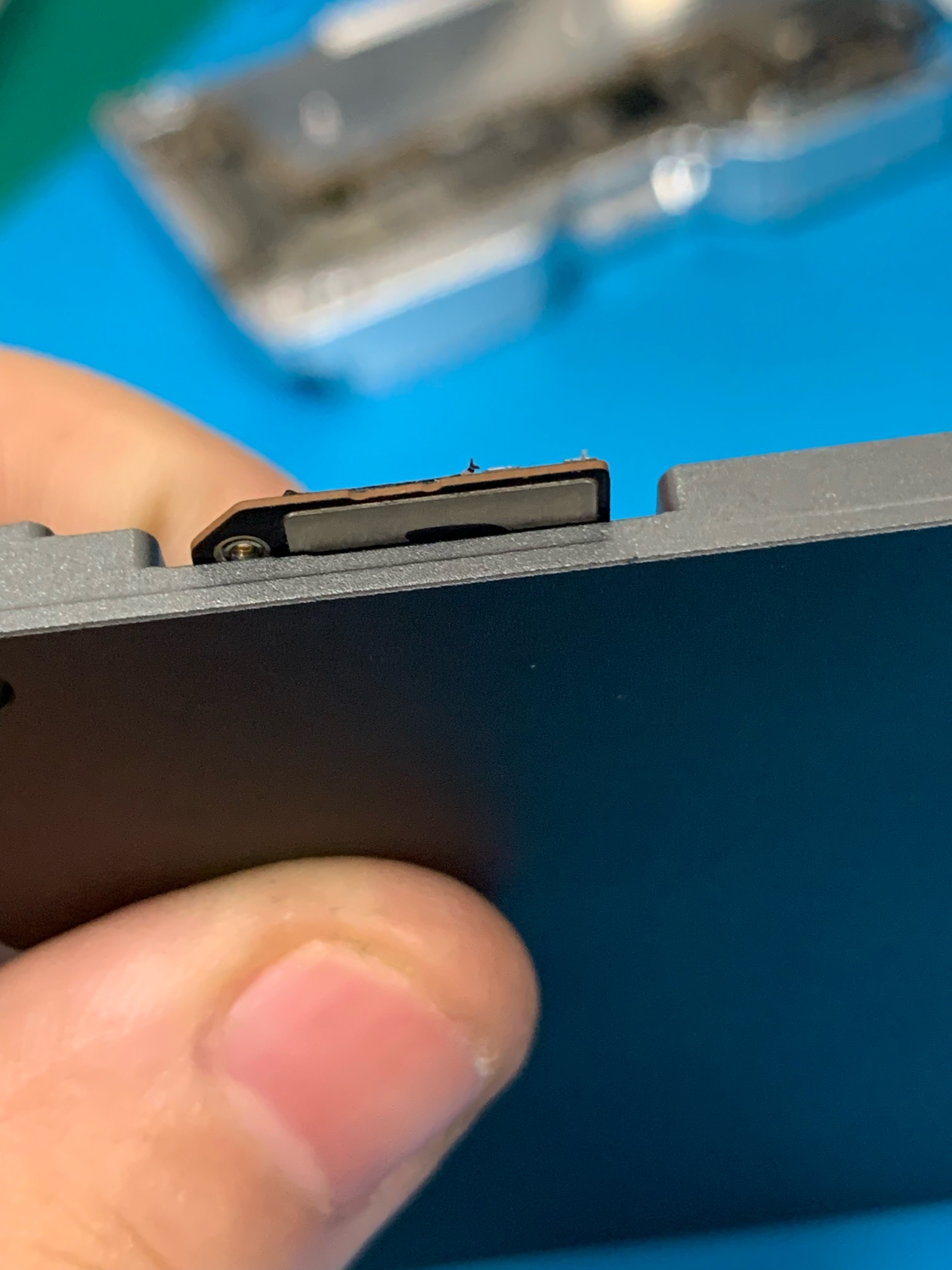

有購買 鑫製造 X360 智能拆焊台 的朋友們注意囉~這商品有嚴重瑕疵!
以下是本人實測 iphone 12 Pro 主板分層發現了 這個加熱模組 加熱不均勻 導致不容易分層 以及貼合不完全!
以下圖片 圖一.圈紅色部分是有高熱量 圈綠色部分為低熱量 導致中間部分中框錫球不會融化 就算使用240度 到達也一樣 只要一用力分開會導致前面高熱量的區域IC晶片位移導致擴大故障 要注意! 240度板子上的零件都會動 所以很麻煩!
圖二.經過本人自己打磨 將他12 模塊 黃色圈起來的 凸起來部分全部 打磨平面 讓主板整體邊框能夠完整接觸加熱板 均勻加熱 目前220度完美分層及貼合! 僅提供參考!
希望廠商能把12跟12 PRO MAX分開 不要在同一塊上面!!

作者: admier    时间: 2021-8-28 16:01
东哥NB 发表于 2021-8-28 09:19
应该不存在,加热久点就是
就是發現加熱太久 才知道加熱不均勻 你把主板放上去模塊下面 主板跟模塊幾乎沒有接觸到 他中間是懸空的 所以我才建議 把凸起來的部分 打磨成平的!

作者: 唯一电子科技    时间: 2021-8-31 13:37
你把那一块打磨掉,主板背面的散热贴纸能放平吗?我们一直使用没发现你说的这个问题。加热调到240 正常3分半从室温升到240 度,到了240度不到5秒就轻松分层了。并且焊盘也特别靓啊。人家厂家设计肯定有它的考虑。不过一个人一个使用习惯。

作者: admier    时间: 2021-9-1 04:39
不好意思各位大神~我可能標題文字打的有點誇張 我想修改主題找不到能修改的請告知謝謝!
我本身也是鑫製造愛用者 我只想把我的使用心得 跟大家分享 沒有要批評的意思 請見諒~
我在分層時會把貼紙拆掉 我把模具打磨 是為了方便原錫貼合 不用風槍輔助不用換錫 就能貼合好 ~
如果沒打磨模具 他部分的錫點不會融錫 你可以分層後 在把下層放上去加熱台上 看就知道哪些地方錫點 不融錫了!
