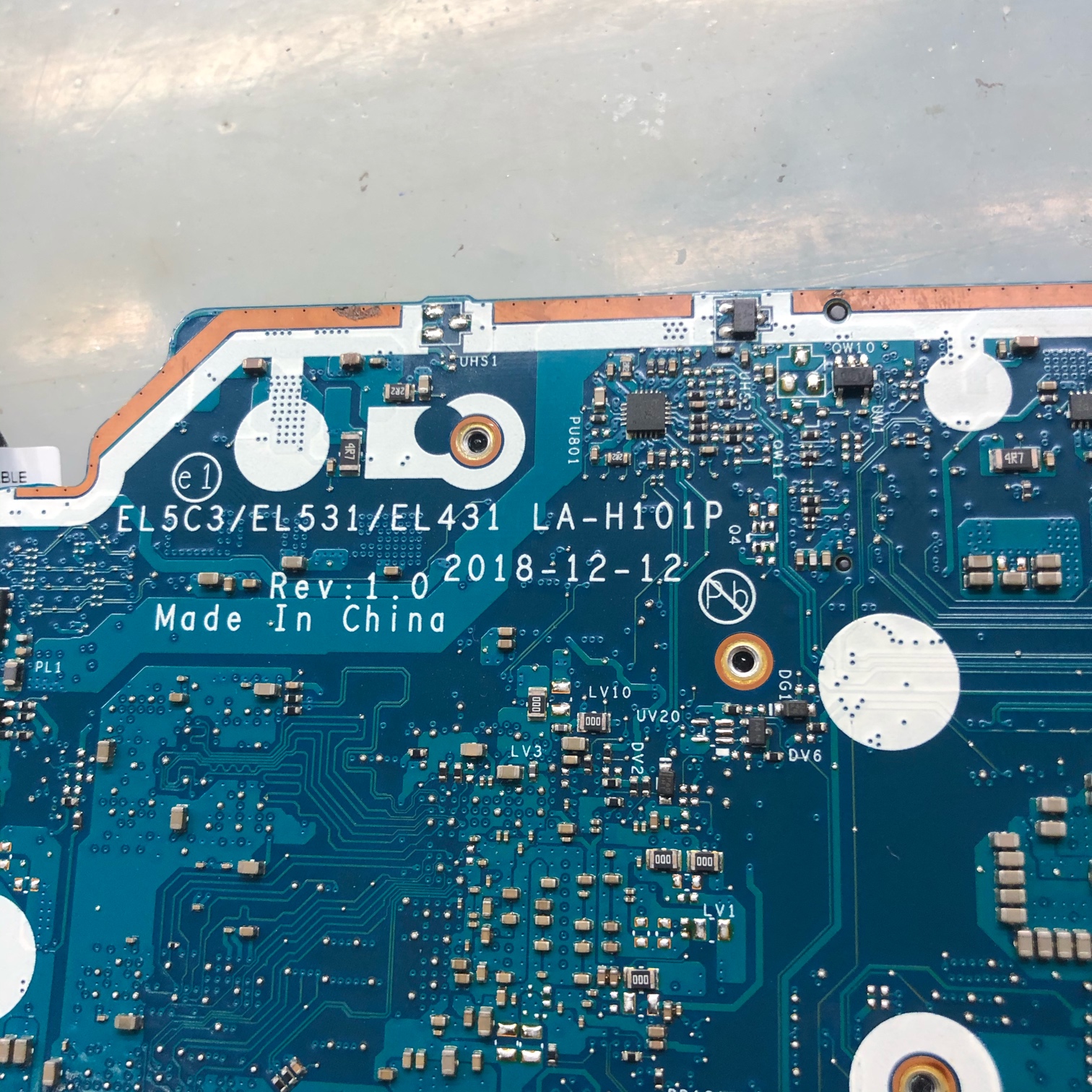

联想小新笔记本,版号:LA-H101P

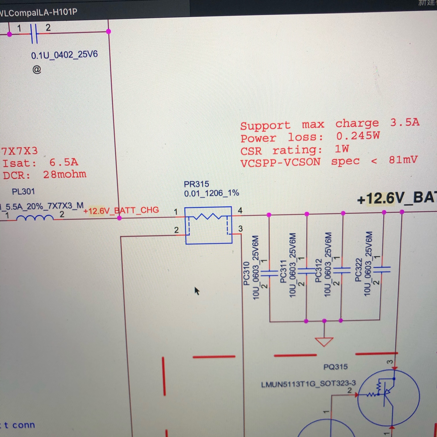

此机板载内存,带内存插槽,客户自己买了内存插上后造成不开机,拆机测量无短路。3V。5V都有,PL301这个电感只有0.几V,肯定不正常,平时搞苹果多一些,国产本接触的少,但是还是想学习一下,论坛只有电路图,没有点位图,望各位大神多指点指点维修思路
作者: ai623698041    时间: 2021-8-28 15:43
你这个pl301是个充电吧
作者: ai623698041    时间: 2021-8-28 15:44
充电的话不接电池正常啊
作者: Chen11111    时间: 2021-8-29 00:21
ai623698041 发表于 2021-08-28 15:43
你这个pl301是个充电吧
好的,没有点位不太好查
