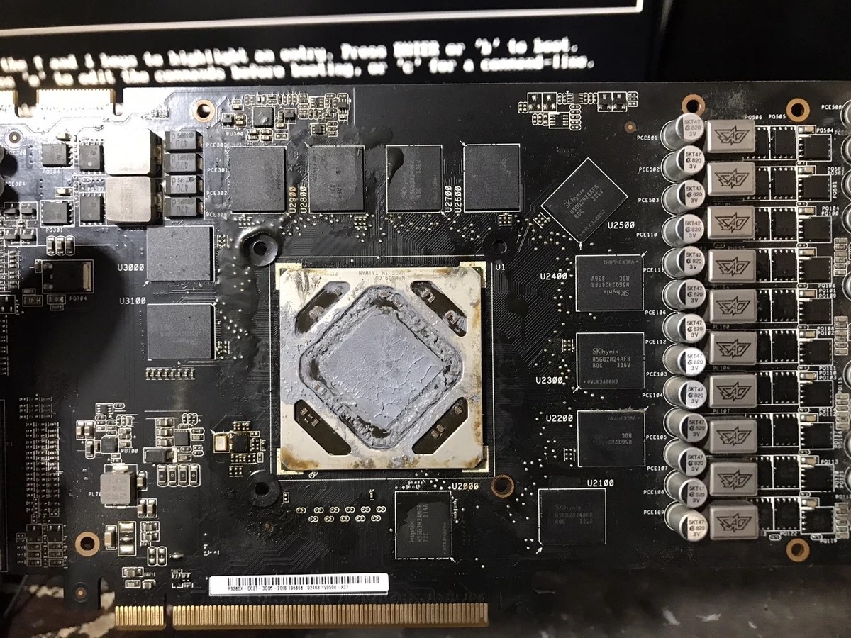

收到一张r9280x,发现,,,怎么说呢。刚开始显存报错,后面发现干过核心
作者: gjnssn    时间: 2021-8-27 17:10
不懂怎么下手了
这种是核心问题吗
作者: gjnssn    时间: 2021-8-27 17:11
现在只是检测,然后还没开始维修,没有短路
作者: gjnssn    时间: 2021-8-27 17:13

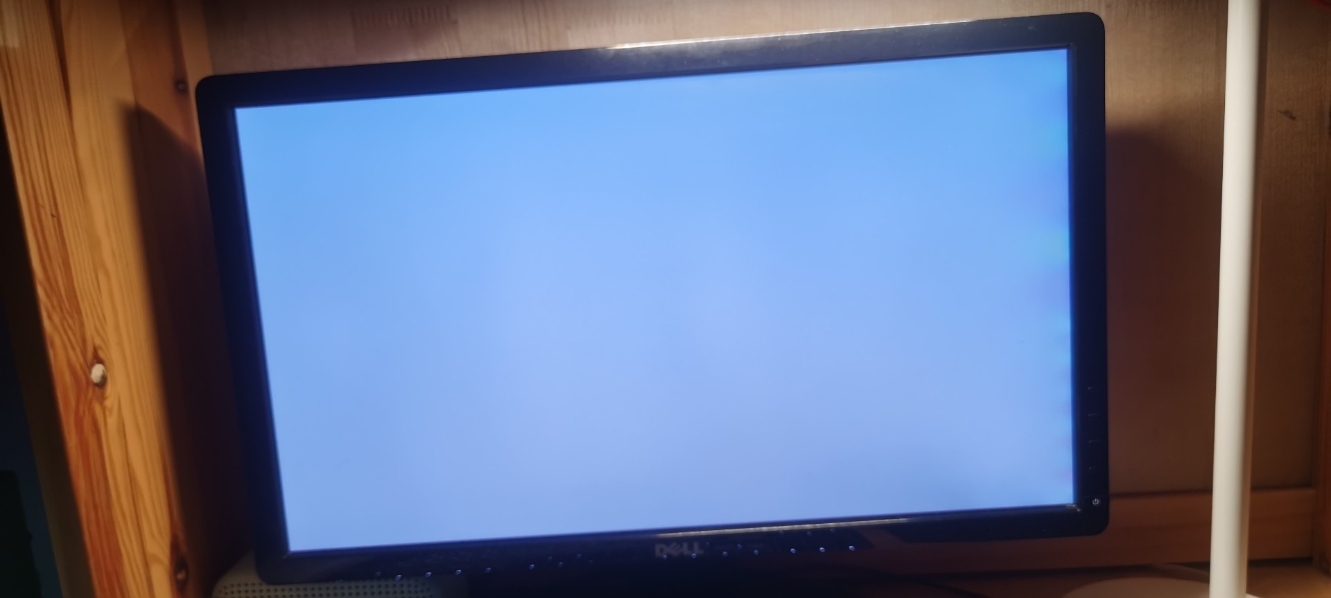

对了,收显卡的时候,卖家说是能点亮,自用显卡,还拍了照片,能进系统,但进系统后白屏。对了卖家寄的是用申通快递。我怀疑是不是申通震坏的

作者: 1210351965    时间: 2021-8-27 17:45
280x重植才稳定,加焊非常容易返修

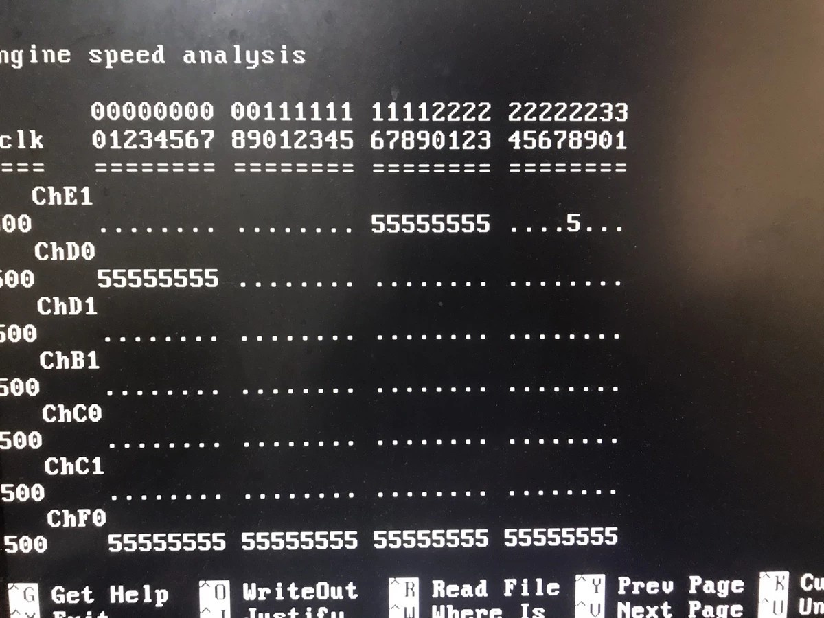

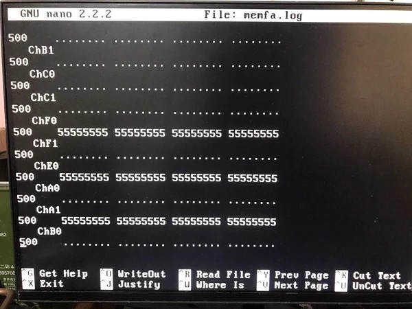

作者: gjnssn    时间: 2021-8-27 20:43
1210351965 发表于 2021-08-27 17:45
280x重植才稳定,加焊非常容易返修
刚加焊了下,还是一样4个显存报错
作者: 禹王后羿    时间: 2021-8-27 20:53
白屏就是核心挂了。他都加焊过没搞好你还修没意思了。最后还是白忙活一场。

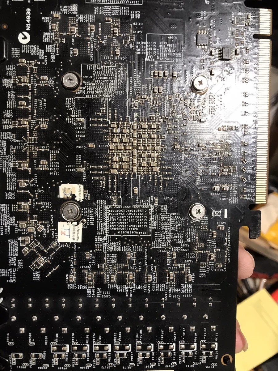

作者: 1210351965    时间: 2021-8-27 22:55
gjnssn 发表于 2021-08-27 20:43
刚加焊了下,还是一样4个显存报错
打测试点,加焊没用,数据线核心那边肯定有虚焊,这几天有三块A0 A1通道都报错的拆下显存发现是核心虚焊,全部重植核心搞定
