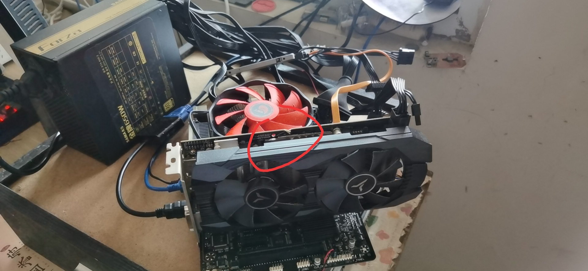

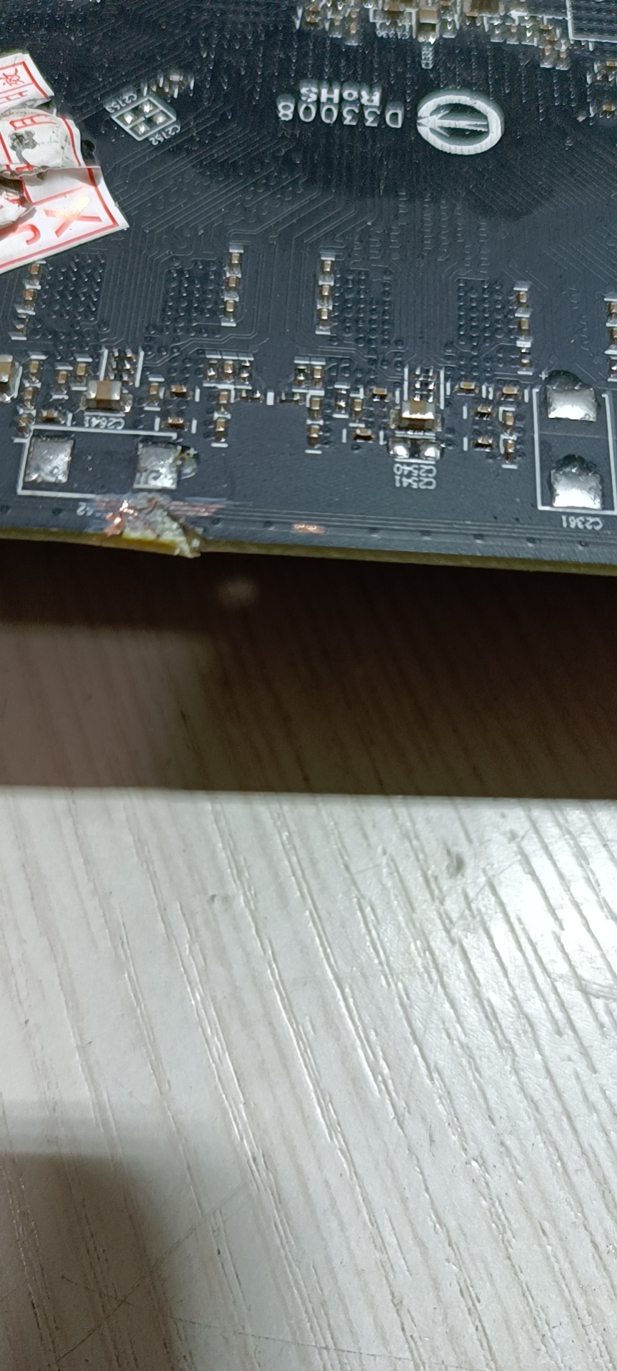

rx580  显卡上顶部pcb边缘被摔折了,还有救嘛

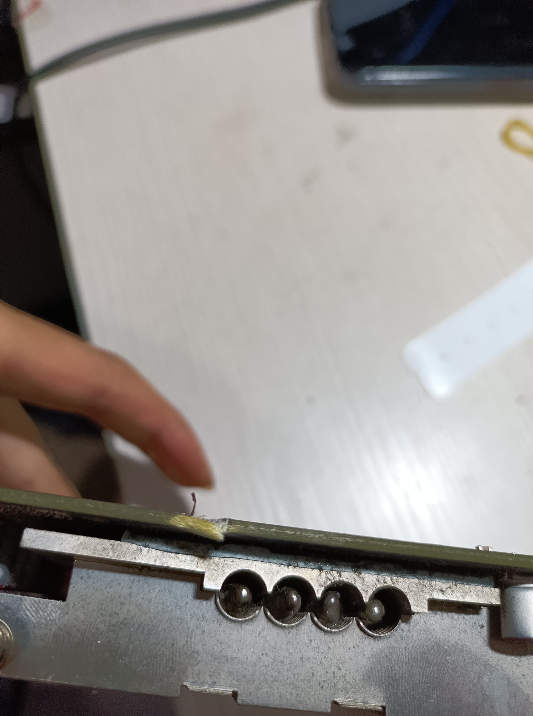

作者: 长安长    时间: 2021-8-27 08:44
削开看看中层有没有线,中层没线补线就行,中层有线直接放弃
作者: 君天电脑    时间: 2021-8-27 08:52
中间没线,2边有
作者: 君天电脑    时间: 2021-8-27 08:53
正面4根线,该怎么补离的特别近
作者: 君天电脑    时间: 2021-8-27 08:54
线跟线距离特别近
作者: 长安长    时间: 2021-8-27 09:06
君天电脑 发表于 2021-8-27 08:54
线跟线距离特别近
手工过关的都能搞,不过估计愿意搞的人不多,飞线麻烦,价格报不高,万一中间层走线没补上全白搞,摔过的卡核心也不知道有没有掉点,反正我只告诉你可以搞,但是你让我搞我懒得搞
作者: 卖电脑的小快乐    时间: 2021-8-27 09:49
摔成这样显存核心掉点跑不了,有价无市。给钱也没人愿意搞,费事费力最后还不一定搞好
作者: 点纸维修    时间: 2021-8-27 10:11
飞回来,不行就扔了
作者: 君天电脑    时间: 2021-8-27 11:41
点纸维修 发表于 2021-8-27 10:11
飞回来,不行就扔了
恩,可以
作者: 禹王后羿    时间: 2021-8-27 20:50
这卡光补线就要600.主要看你愿不愿修了。
作者: kanata    时间: 2021-8-28 00:20
重摔核心显存同危,补好线多半也是白干
作者: 不信邪丶小涛    时间: 2021-8-28 00:30
只能飞线了
作者: 翔云电脑店    时间: 2021-8-31 14:11
明确告诉你 有救 不是难事
作者: ycli69666    时间: 2021-9-1 20:19
补线应该能修好
