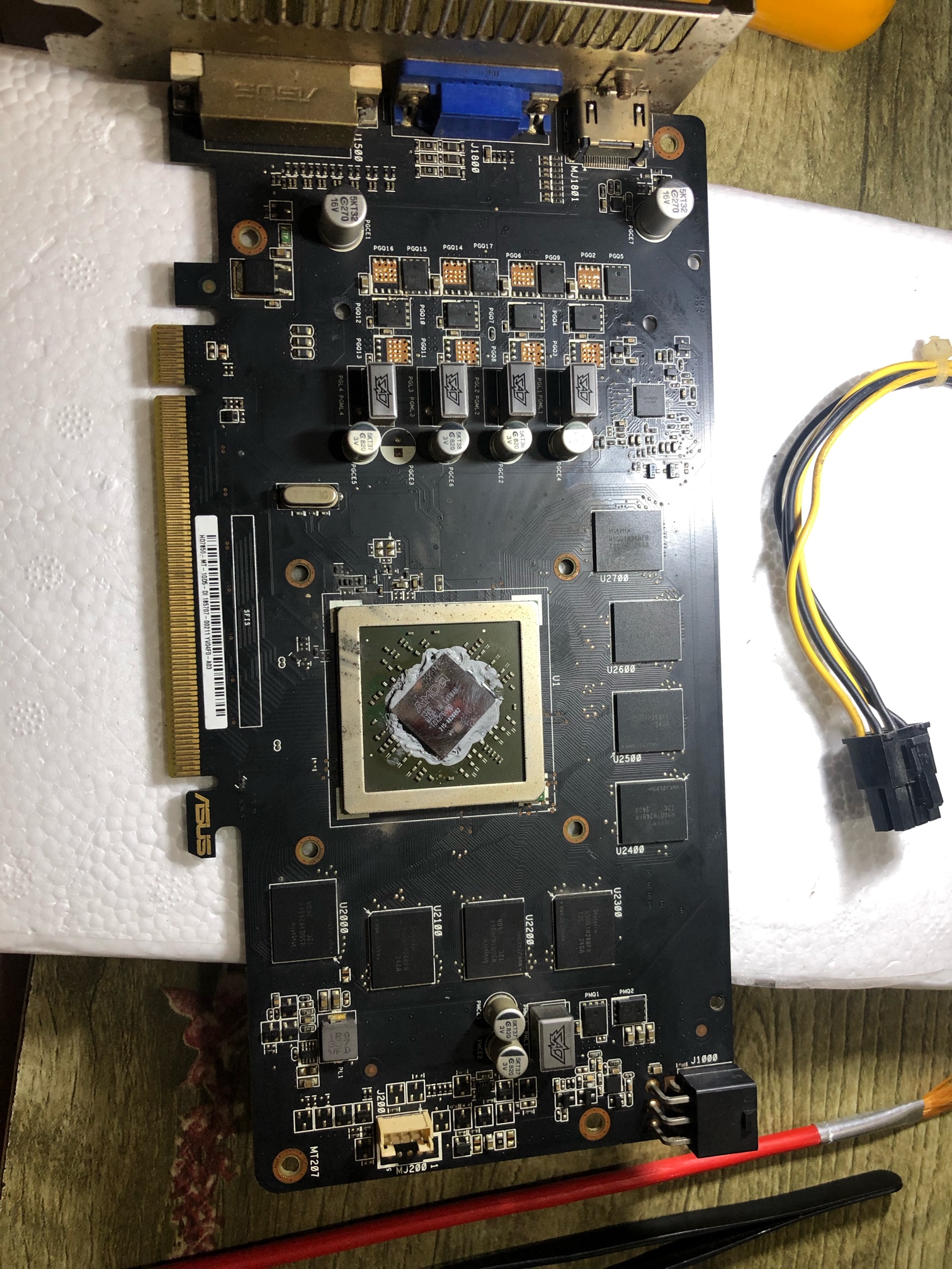

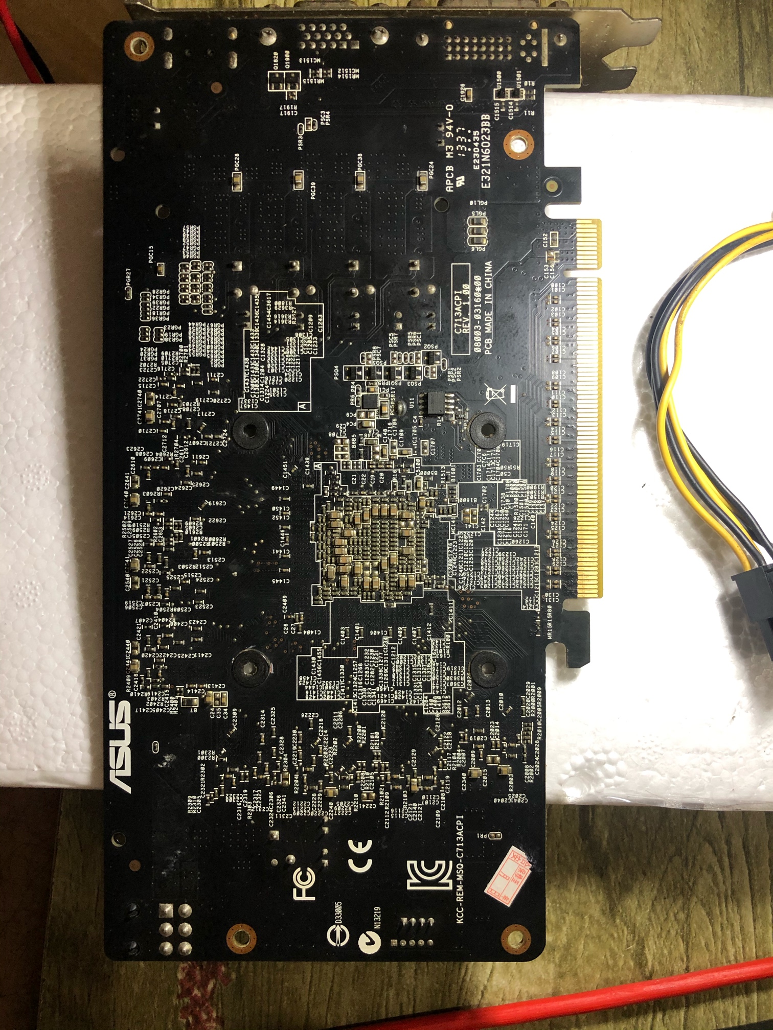

核心电压和显存电压没有出来,5v有,也没有短路,应该是电源芯片坏了,但是不知道是哪个,求大神

作者: yuanfang158412    时间: 2021-8-26 23:11
不给你点位图的链接了吗? 这个板没搞过 看图片感觉背面bios芯片上方那个ic是1.8v的转换芯片
作者: xz718082150    时间: 2021-8-27 07:39
第一张图,核心供电电感右边的不是吗
作者: 塑料管    时间: 2021-8-27 11:42
背面10脚管1.8连电感0.9,出了就核心显存。
作者: enicyu    时间: 2021-8-27 12:10
上面那个不就是供电ic
