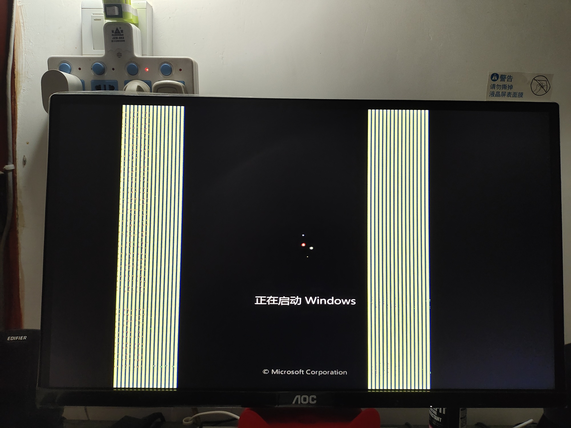

同行送修一台DELL N4010笔记本电脑,I5 480的CPU,说是找人看过了花屏,要修显卡。本着先易后难的中心思想,先刷个BIOS再说,论坛上有,下了一个刷后不花屏了。附上好的BIOS分享下。

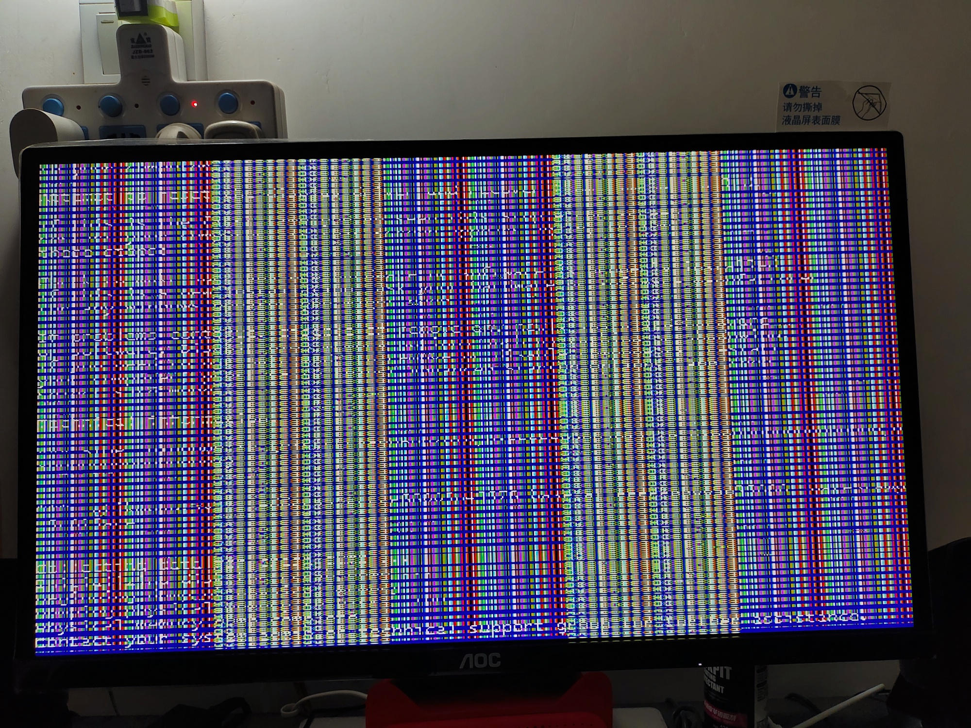

这。。。仔细看了下 蓝屏代码116  必须是显卡问题啊~

这个花屏的竖条绝逼是显存虚焊,显存有问题这样子。

没可能,你没看他蓝屏代码吗 atikmpag.sys 这机器BIOS就在显存下边,风枪吹两次,显卡受热暂时好了很正常

蓝屏带码明显就是116显卡报错了  老弟 你这个等着客户回来返修吧 还有就是上面说这个机器有出现花屏后做系统好的  告诉你这个和系统就没有一毛钱的关系 戴尔好几款机器出这问题 的 进系统花屏 这都是显卡驱动的问题 下载官方的驱动重新打一下就可以了

这种很大概率会返修,不是BIOS问题,显卡通病,我直接改了好几台,干成集显。假焊也是管一段时间,试过了。
