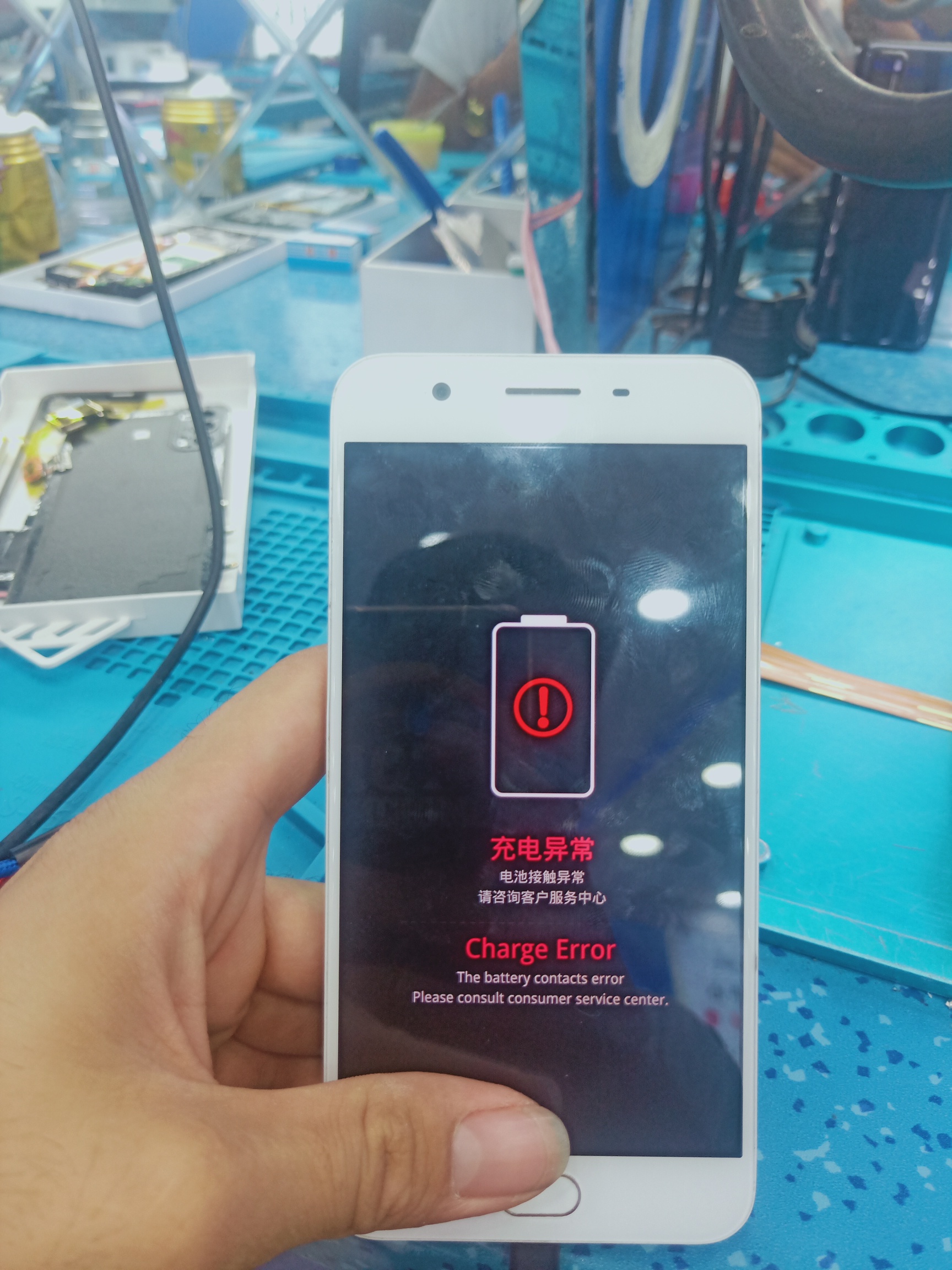

标题: a59s充电异常怎么办?
作者: hunankl    时间: 2021-8-26 20:36
尾插,排线。,电池都有可能出这样的问题。打一下阻值。
作者: 牙库普    时间: 2021-8-26 23:25
换电池换排线再不能修
