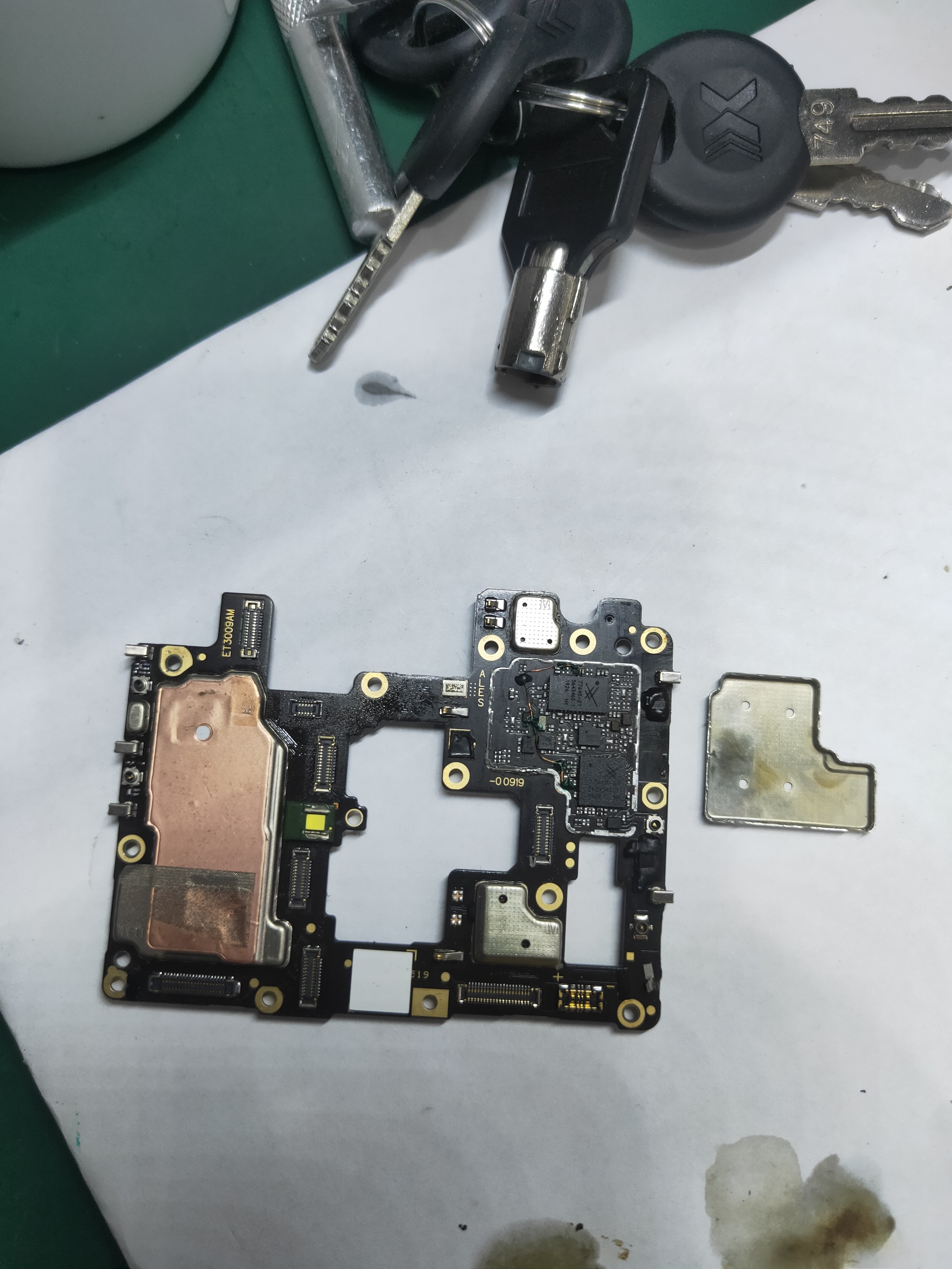

从去年年底门面搬迁到附近超市后,每天都在忙别人的事情。也没时间写帖子。还是要写的。感谢论坛的好友们。前几天接修一台VIVO S5。送过来是不开机。顾客描述是进水导致不开机不显示。
接机第一件事就是拆机放恒温加热台。屏幕也拆下来处理好了。
装机测试显示正常,开机正常,前后摄像头正常。正以为可以收米了。装卡测试2G,无4G信号。
报价顾客修主板顾客同意。
*#06#正常出串码,基带正常,故障锁定在长条4G功放。

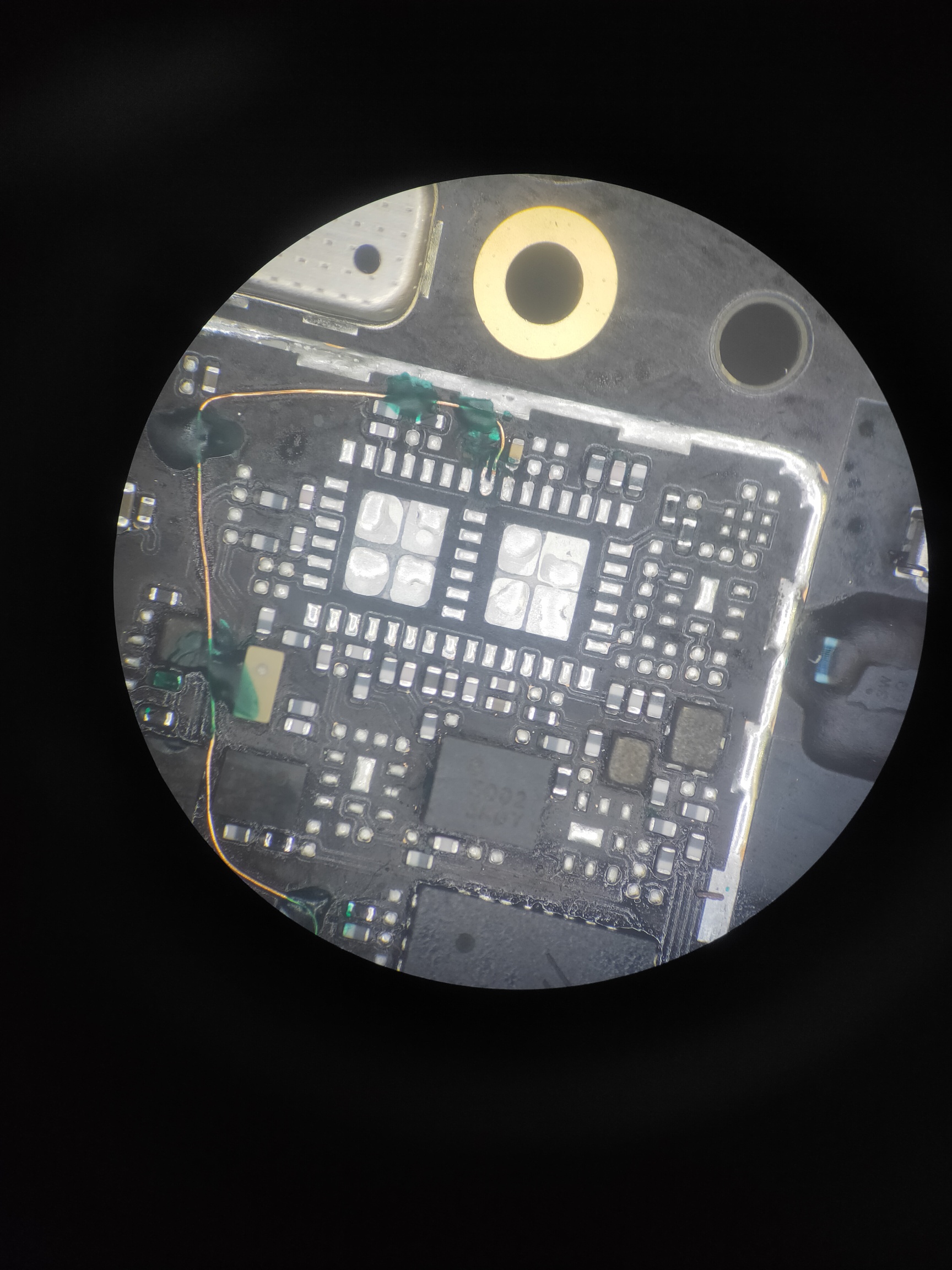

打开鑫智造。找到信号部分,风枪快速完整取下屏蔽罩。长条功放供电烧断了焊盘。屏蔽罩都熏黑了。如图,

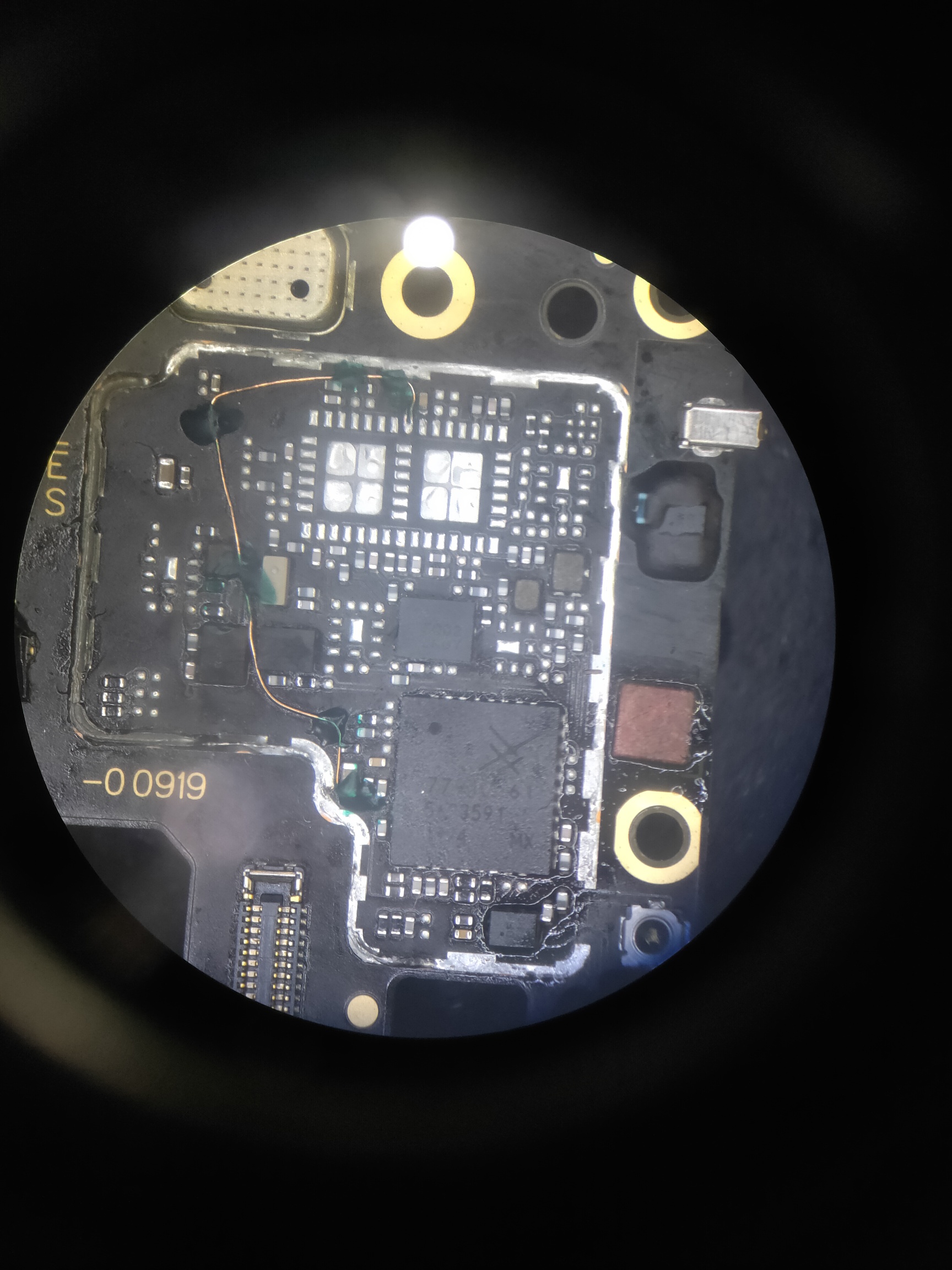

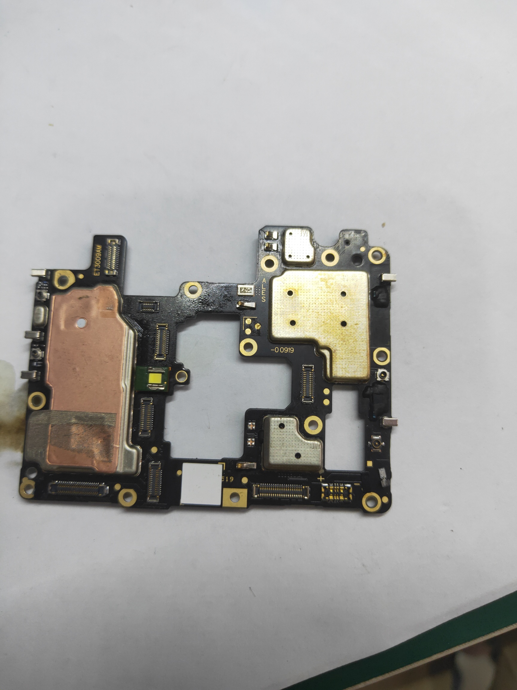

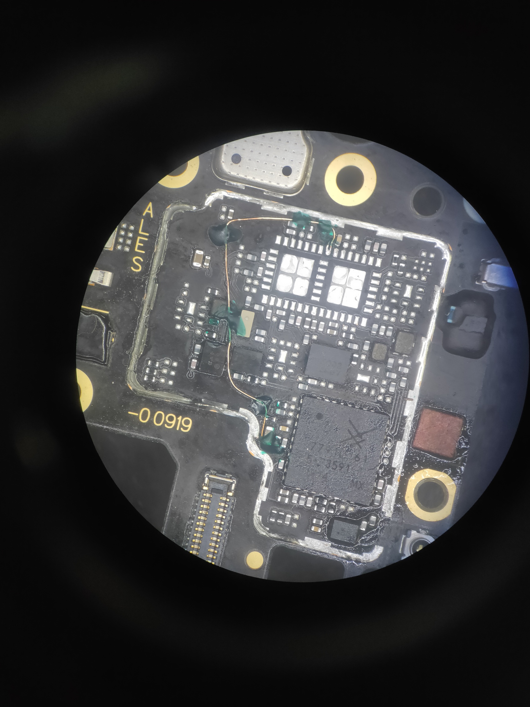

这是根据鑫智造点位图从副功放飞线。飞线完绿油固化后重新植锡功放IC装回主板,热风枪装回屏蔽罩。如图
装回机壳测试4G完美。装机收米。全程顾客看着,忘记拍照了。见谅!
