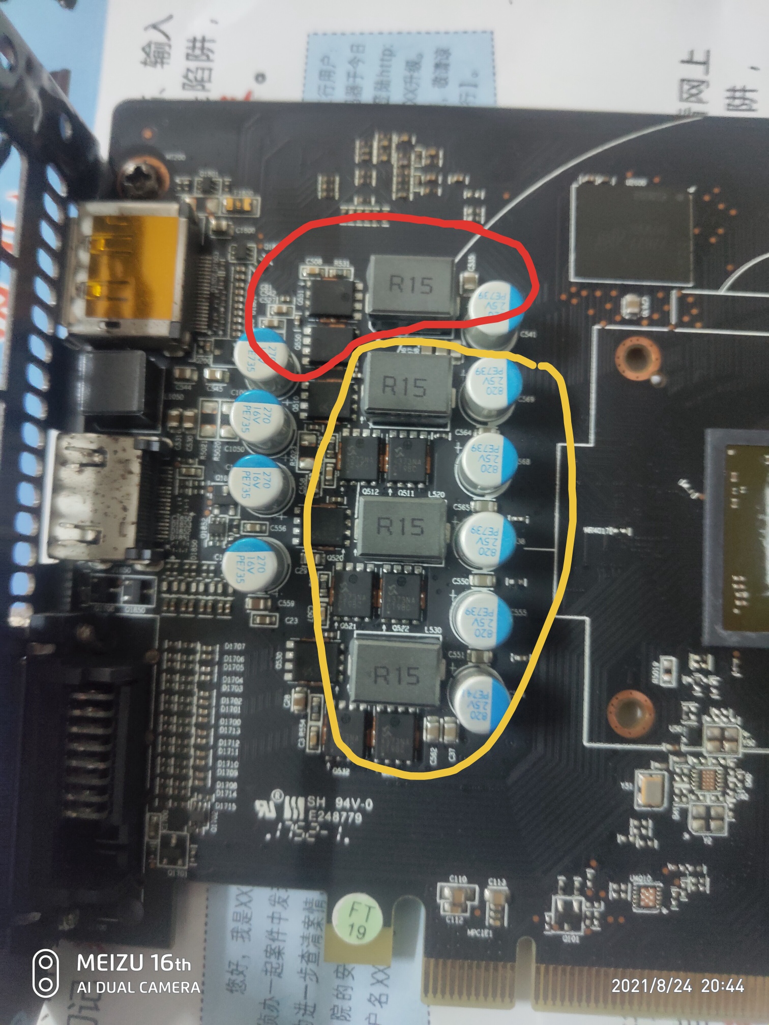

一张rx560不稳定有时候会花屏跟黑屏 测了下电压,核心电压只有0.72偏低,电源管理芯片已经换过还是一样。有没经验丰富的大佬指点下问题所在?

补充下电源管理是ncp81022

红圈那路正常有0.88v 黄圈那三路只有0.72v
