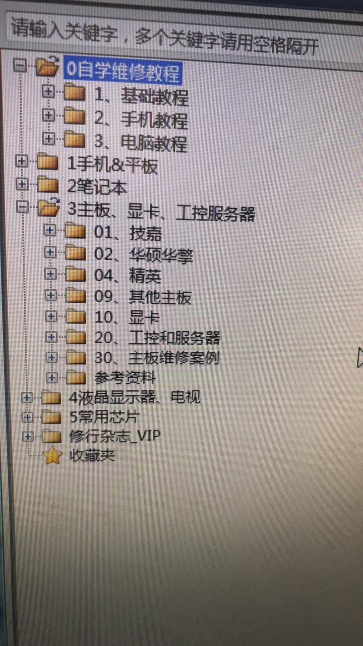

标题: 鑫智造怎么没有V星主板的点位图和图纸了! [打印本页]
作者: 面经    时间: 2021-8-24 10:22
标题: 鑫智造怎么没有V星主板的点位图和图纸了!
作者: zhgb6210    时间: 2021-8-24 10:27
昨天刚注册。想找V星的。就发现没有
作者: 面经    时间: 2021-8-24 10:29
以前一直有的,挺齐的,到400系列呢
作者: ptmanager    时间: 2021-8-24 13:29
zhgb6210 发表于 2021-8-24 10:27
昨天刚注册。想找V星的。就发现没有
您好,暂时下架啦!
作者: leon252627    时间: 2021-8-24 15:36
ptmanager 发表于 2021-8-24 13:29
您好,暂时下架啦!
什么时候能恢复啊?等着用呢
