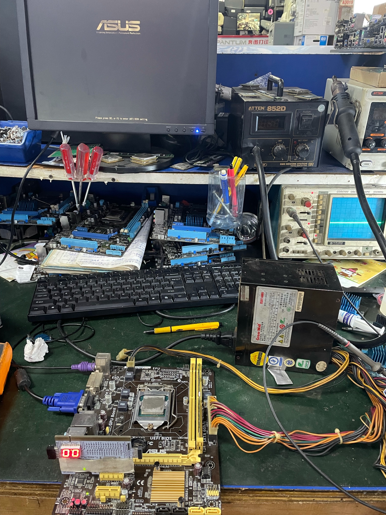

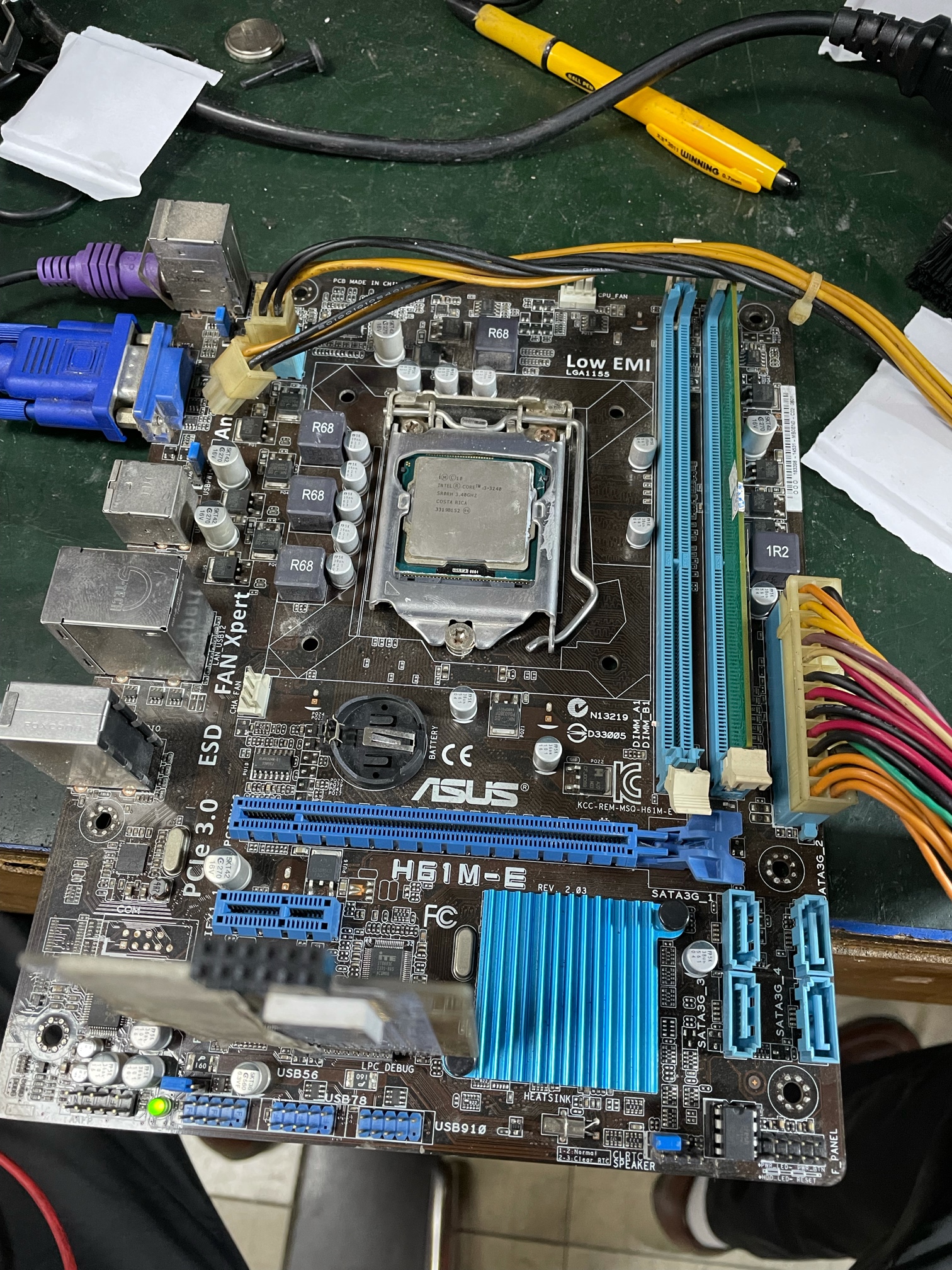

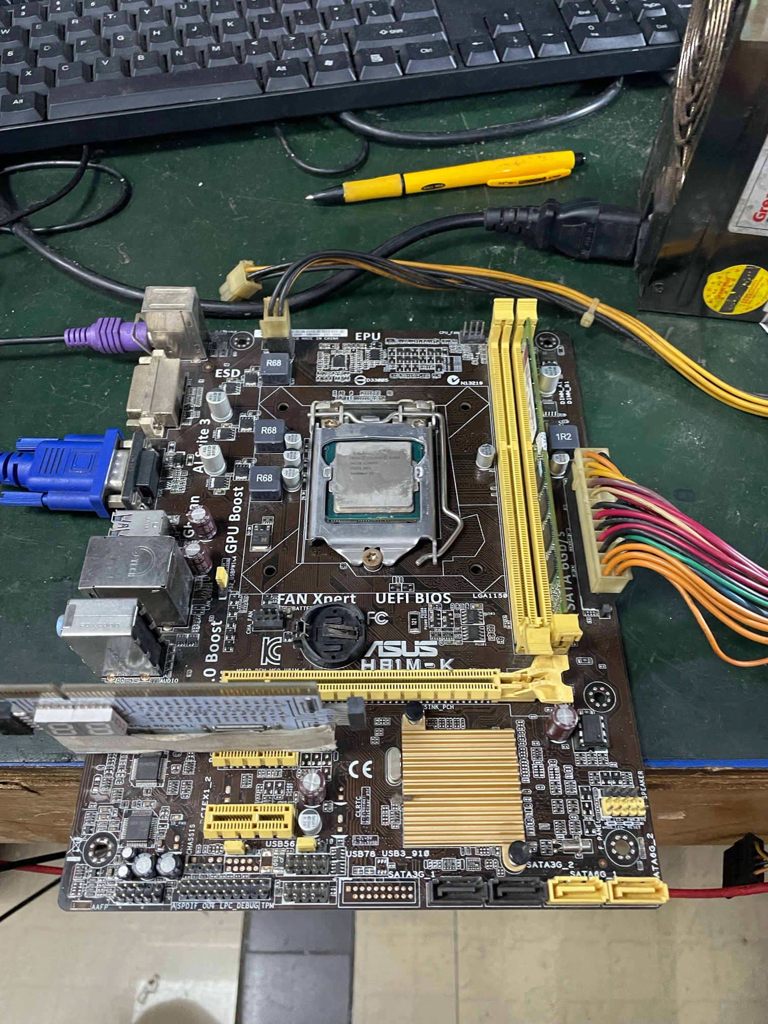

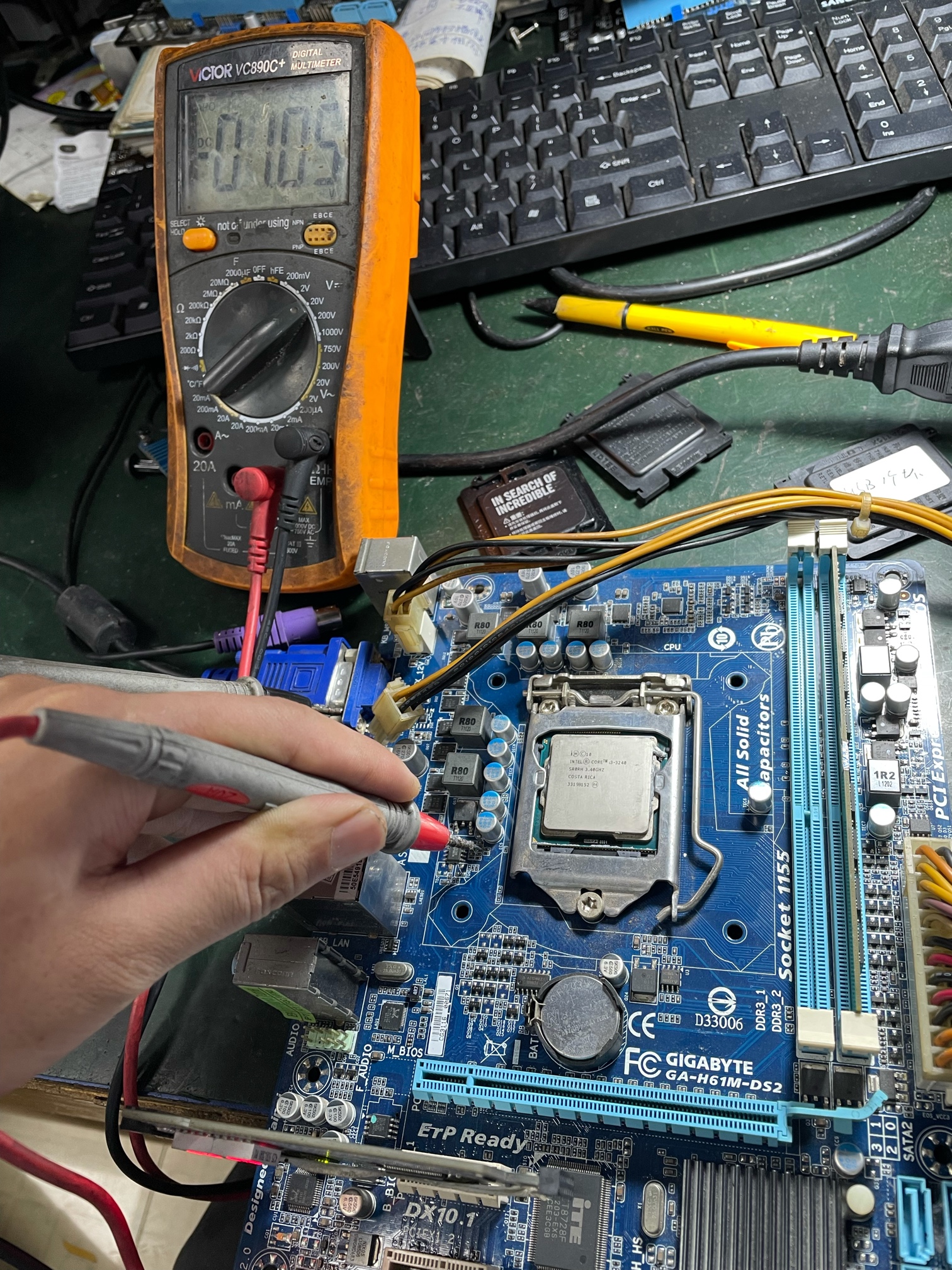

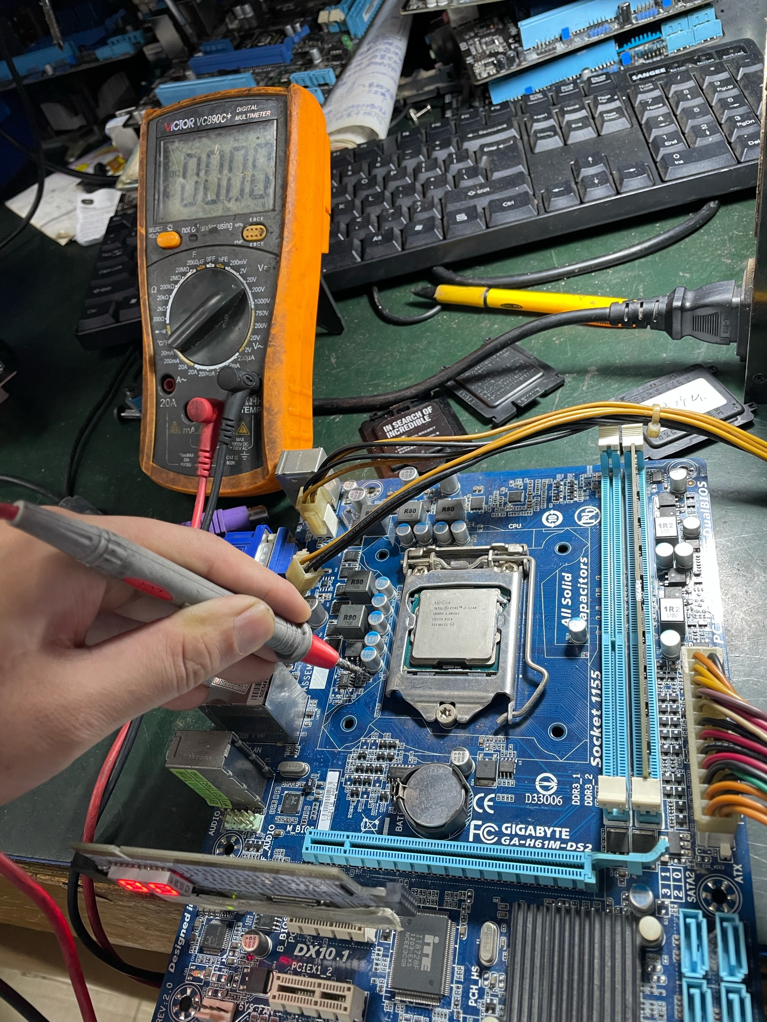

技嘉h61m-ds2开机不跑马而且不断重启,测电压无cpu供电,测主芯片无开启信号,开启信号是由vtt转换而来,图上表笔位置电阻腐蚀开路,更换后修复,还有一块h81开机断电,加焊cpu供电管理芯片后修复,还有一块h61m_e跑20,上不上内存都一样,刷bios还是一样,内存供电,spd都正常,不知哪里问题了?有修过的没

曹矿生 发表于 2021-08-24 14:59
最后一片不过内存的跑20的也已经搞定,拆掉CPU上方的小8PIN芯片就可以了,推断应该是温度监测什么的
那个是华硕h61m_e的通病。
点评
那个是华硕h61m_e的通病。  详情 回复 发表于 2021-8-27 21:37

8#
发表于 2021-8-27 23:29:39 来自迅维网APP | 只看该作者 �
最后一片温控的问题

9#
发表于 2021-8-28 11:43:05 | 只看该作者 �
断线    三极管坏
回复 支持 反对
10#
发表于 2021-8-28 11:43:46 | 只看该作者 �
芝麻管坏的很多的
