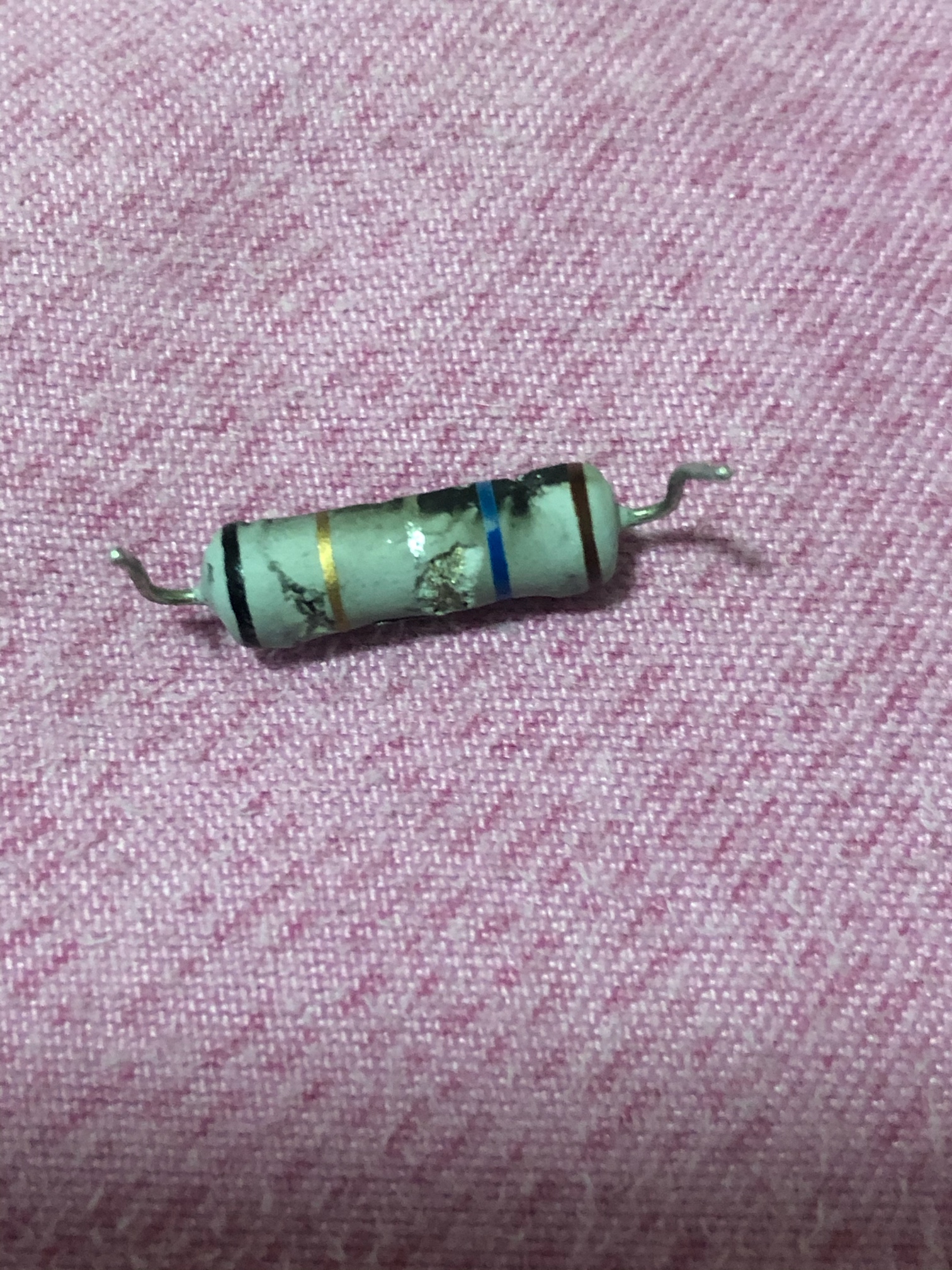

好像是0.16Ω的,能不能用保险管代替,台式机电源上的
作者: Candace0813    时间: 2021-8-23 08:38
应该是检流电阻,不能用保险管代替。

在电源板上有个热缩管包住的
作者: 全旺    时间: 2021-8-23 08:51
看电路,要是检流的还要用原大小电阻。

在整流桥输出端接的负极,这个淘宝也搜不到
作者: zyx265918    时间: 2021-8-29 21:12
限流电阻,必须原件更换,淘宝搜炭膜

电流检测,限流电阻,0.15欧,
作者: zzh505    时间: 2021-8-31 07:30
限流电阻。它烧了估计得检查别的电路

电流取样电阻,不可随意代换,阻值大了带负载能力差,阻值太小,炸电源管,整流桥,保险管,包括电源ic
作者: udbfhqq    时间: 2021-9-1 15:24
这个坏了就坏得多了,mos,驱动,芯片换整套

0.16欧姆,接检流电阻,必须原值更换
