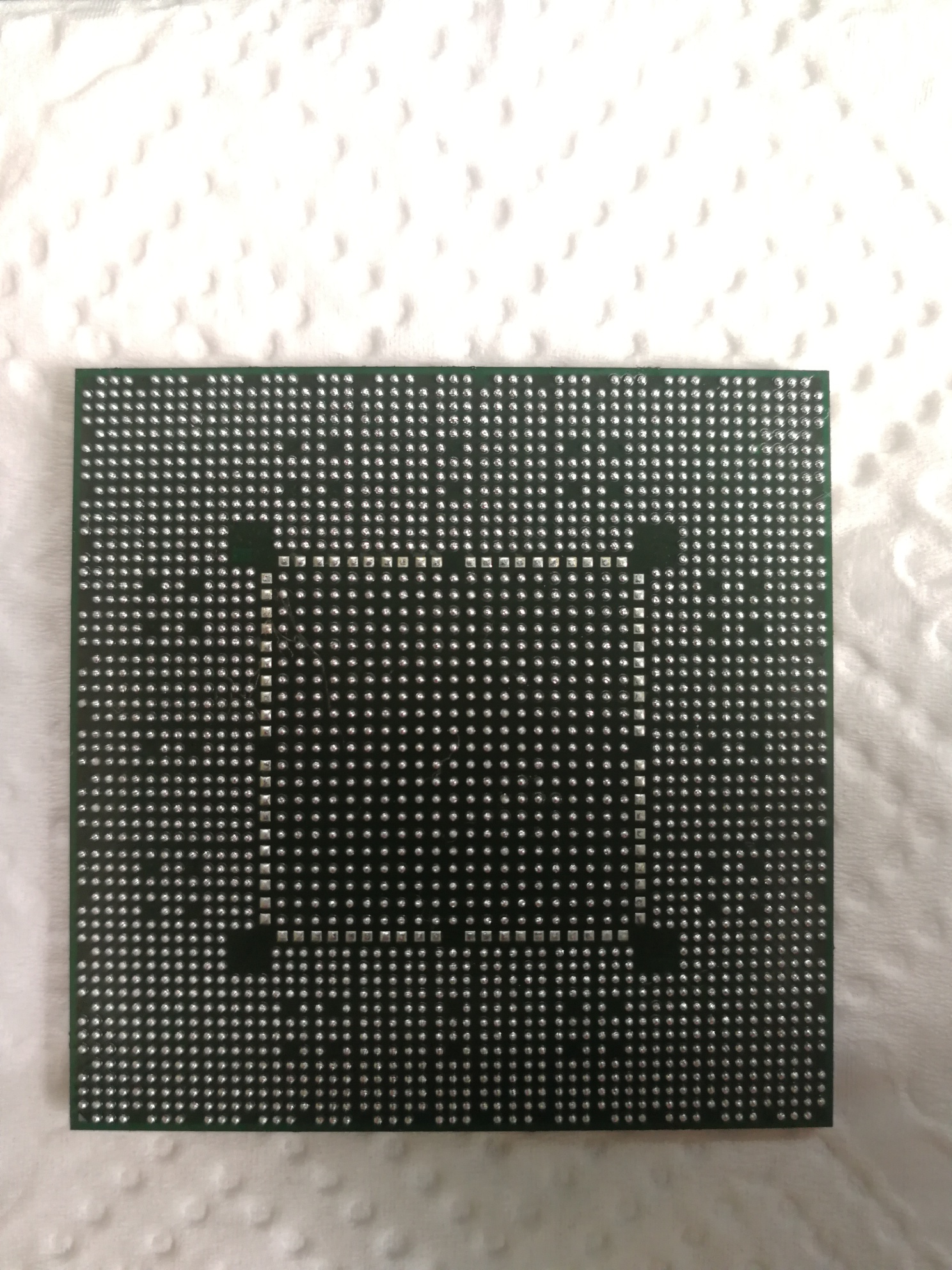

没修过780TI,今天拆下核心一看,好家伙,里面竟然还有电容,这可咋整?这电容是先取下来植完球后再补进去吗?

作者: 韩宇    时间: 2021-8-23 01:17
拖掉不用补,不影响

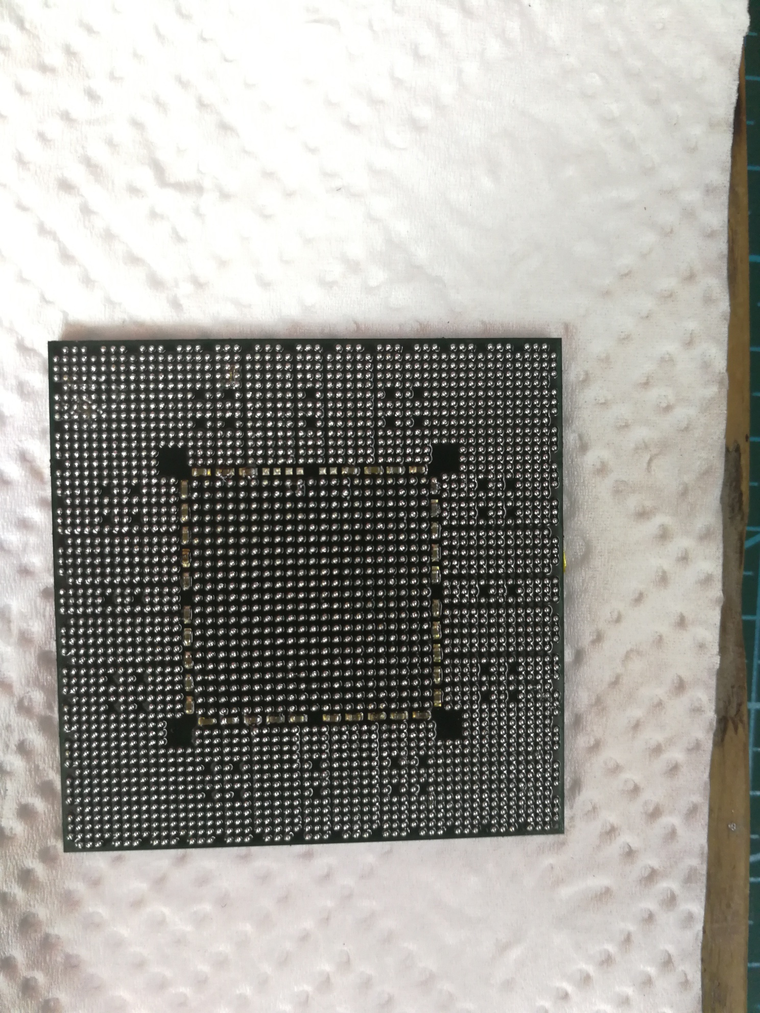

作者: villager001    时间: 2021-8-23 14:31
哈哈哈,少了三颗电容,找不到了。太薄,没得配,没办法,装上。

作者: 1210351965    时间: 2021-8-27 23:07
显卡核心下面还有带电容的,没搞过780ti的核心一般是加焊下不行就算

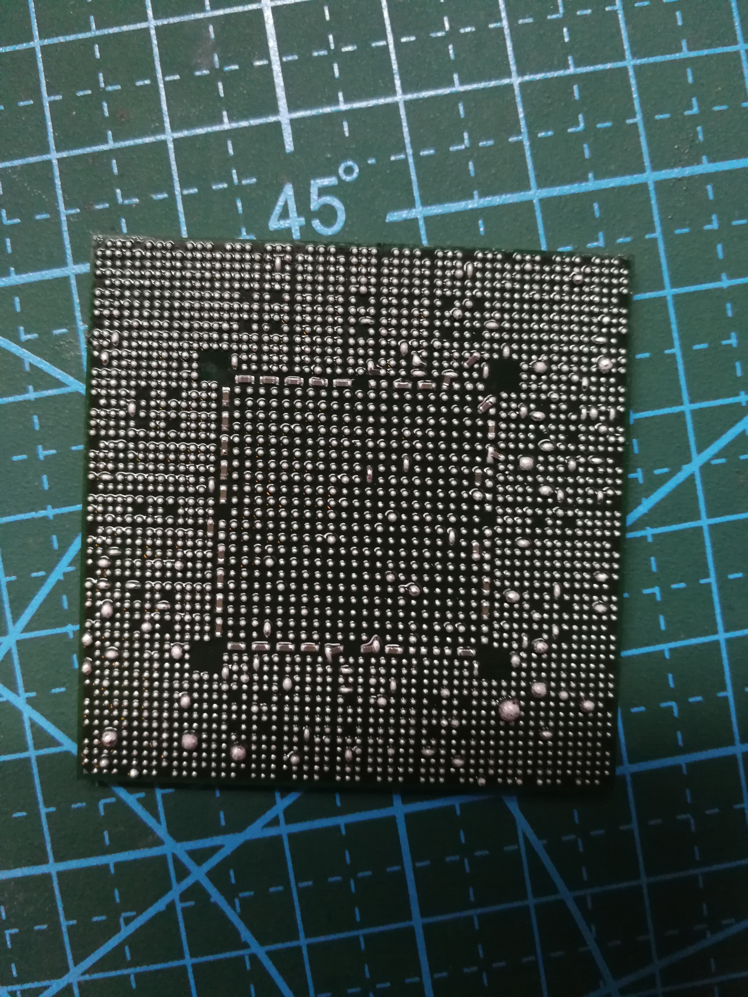

作者: villager001    时间: 2021-8-28 18:44
这大片子,冷却的时候,由于上表面覆盖物很不均匀,导致变形厉害,不是短路了就是连不上,难搞。
