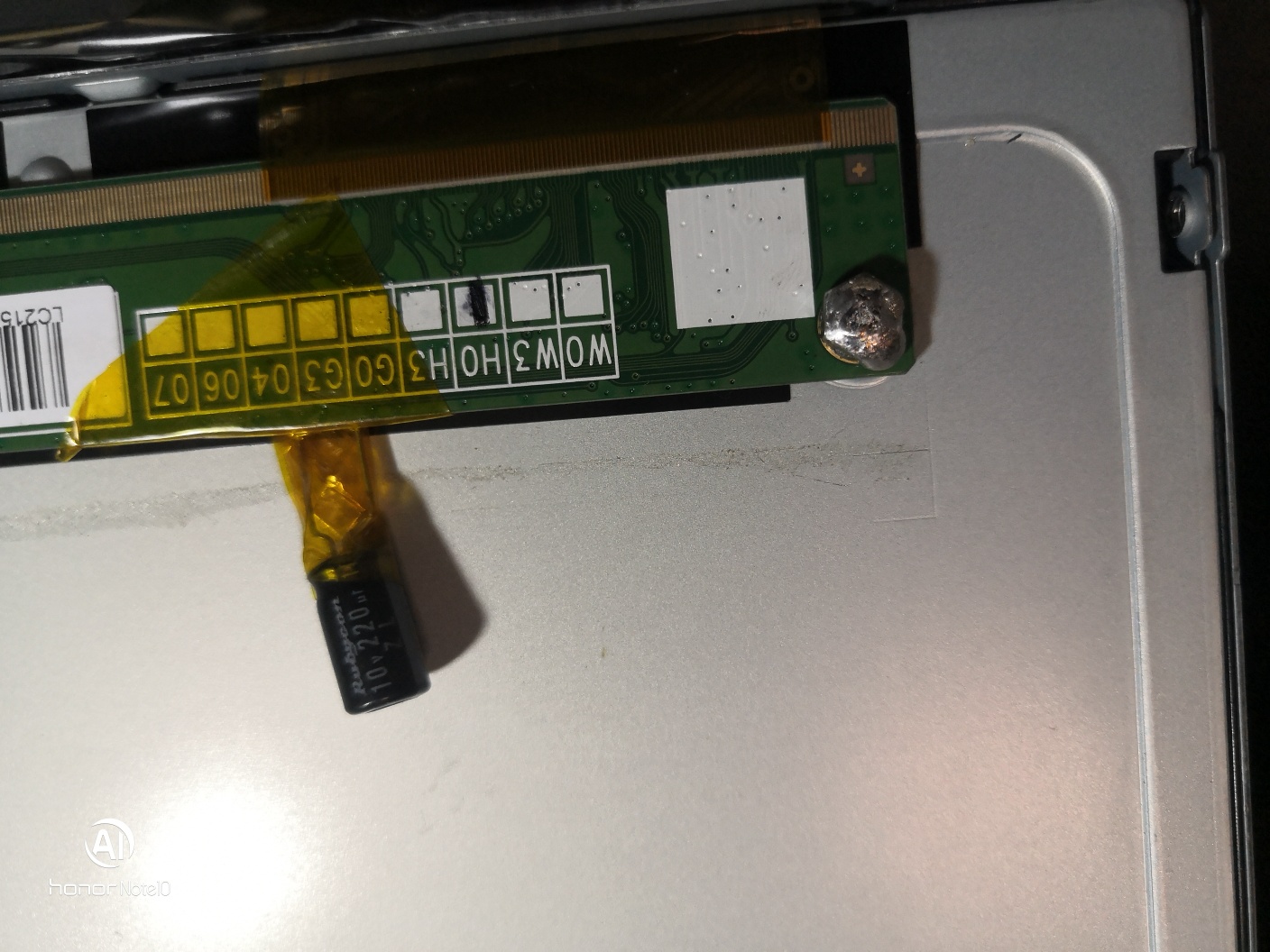

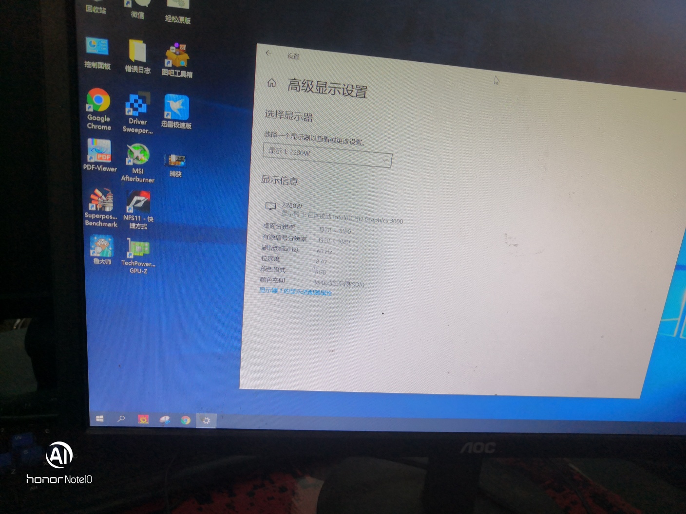

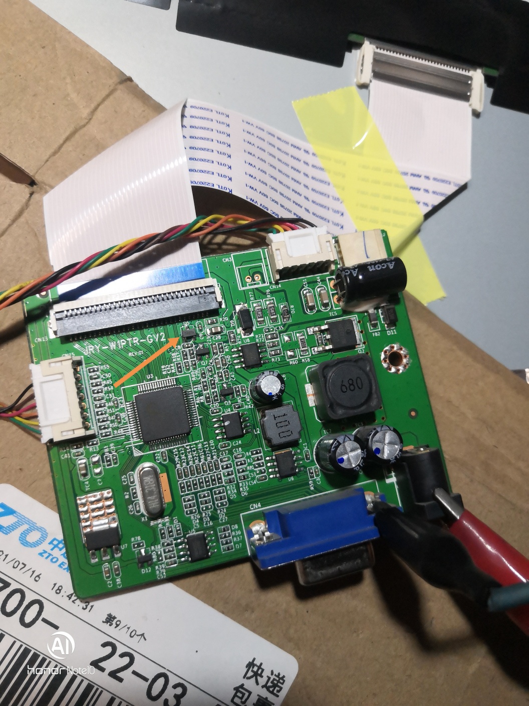

冠捷(AOC)E2280SW显示器上电绿色指示灯闪烁屏幕不亮。
拆机上电习惯性用热成像扫一下,发现Q5微烫。
扒开边板一测C202击穿。
也不懂看钽电容容量,找个差不多的电解电容换上去完事

建议把液晶屏型号也报出来,这样以后遇到这类屏可以优先考虑这里是不是短路了。
作者: 阿斯巴    时间: 2021-8-30 02:24
忘记留图了

作者: 1835303890    时间: 2021-9-4 15:41
供电负载短路了

作者: 百度gjeXL    时间: 2021-9-10 12:36
开机灯闪烁一般都是有短路,再就是电源滤波电容容量变小,电源负载能力下降
