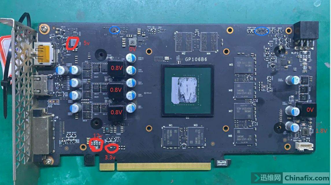

七彩虹 1060-3G 不出总线供电 不出 显存供电、
不确定是先出哪路供电、到底是先出总线供电还是先出显存供电啊?

作者: 小阳电脑维修    时间: 2021-8-21 09:37
先修显存供电。
作者: super584521    时间: 2021-8-21 09:41
小阳电脑维修 发表于 2021-8-21 09:37
先修显存供电。
10系列 先出总线供电  我强开了 显存供电了 但是依旧不出1V
作者: 点纸维修    时间: 2021-8-21 10:34
右下角那个标着0v的,应该是1.8v,修出来应该就正常了
作者: 小阳电脑维修    时间: 2021-8-21 11:01
打值后,查下那个8脚芯片的开启,供电。这种1.0v很好修的。这种故障一般都是秒杀的。这个8脚芯片很多都通用。

发错了,查芯片的开启和芯片的供电。不是那个8脚芯片

先要出核心电压,才能出显存电压,和1伏电压,看看背面9511的开启角电压对不对。
看看图片上标记蓝色的位置电压对不对

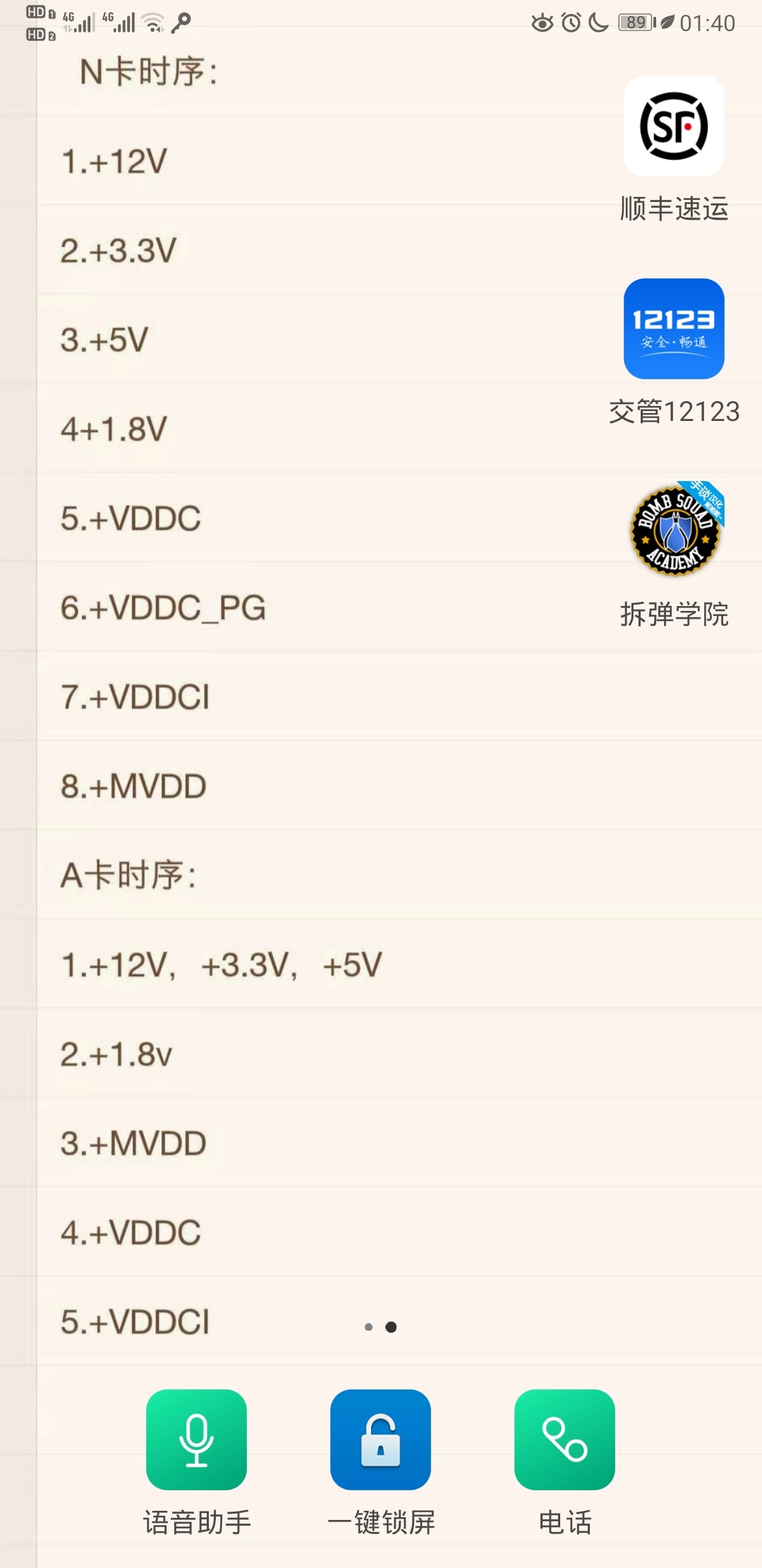

这个据说是 先开1V后开显存
不对!要先修pex——vdd

顺便说一下 10系列以后的时序吧!
希望对大家能有点帮助、12-3-5 1.8v +VDDC +VCDD_PG +VDDCI +MVDD
