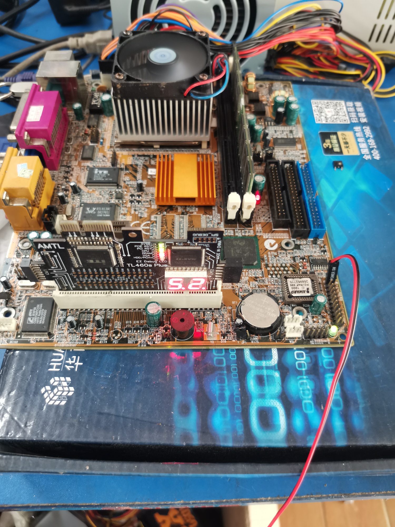

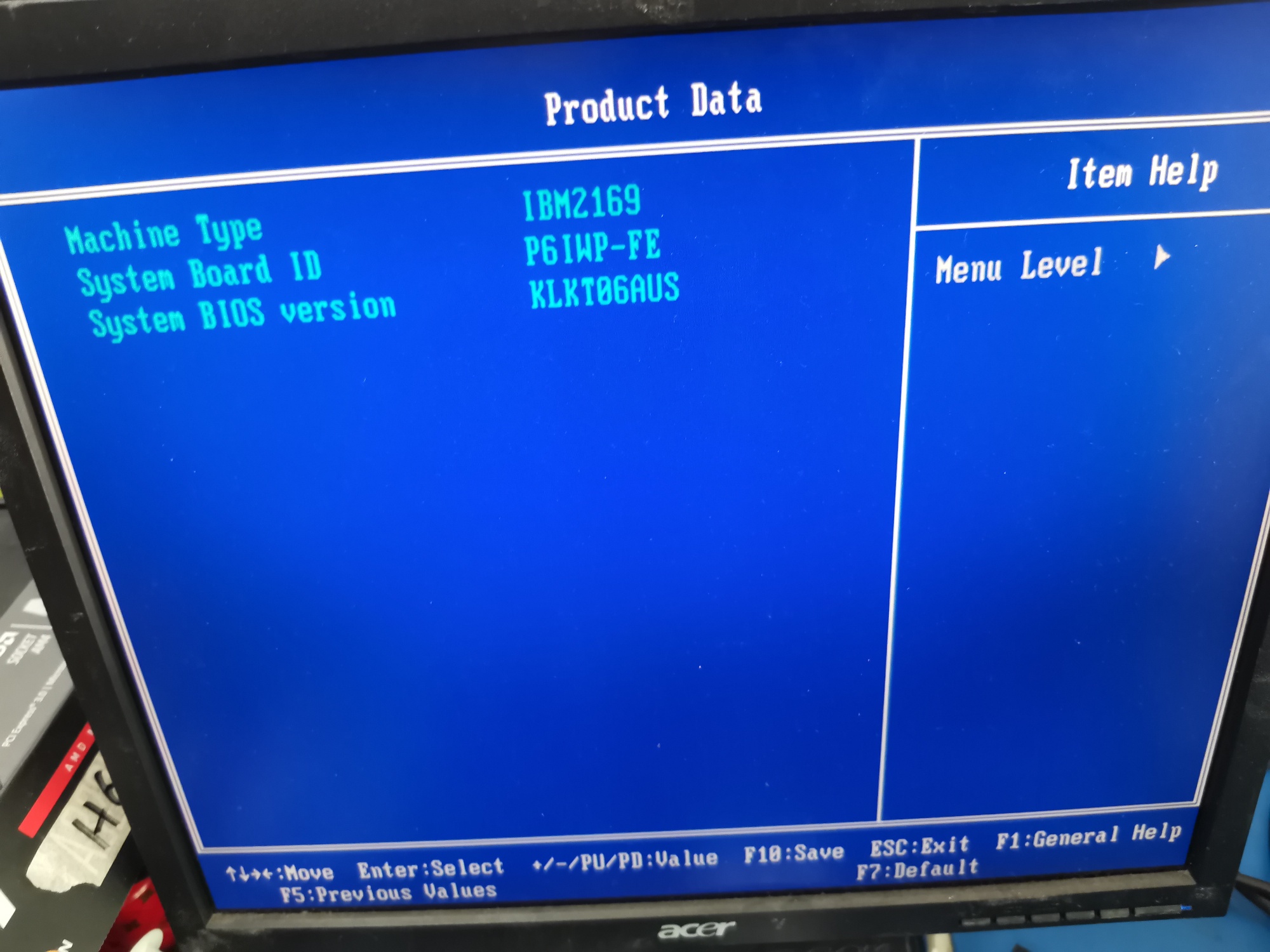

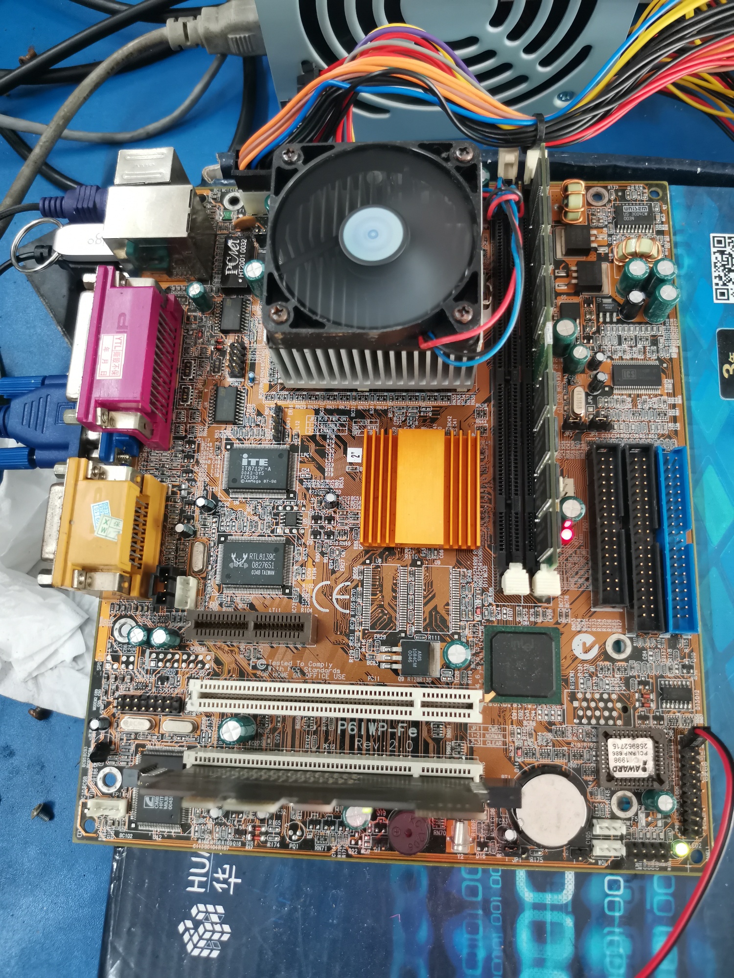

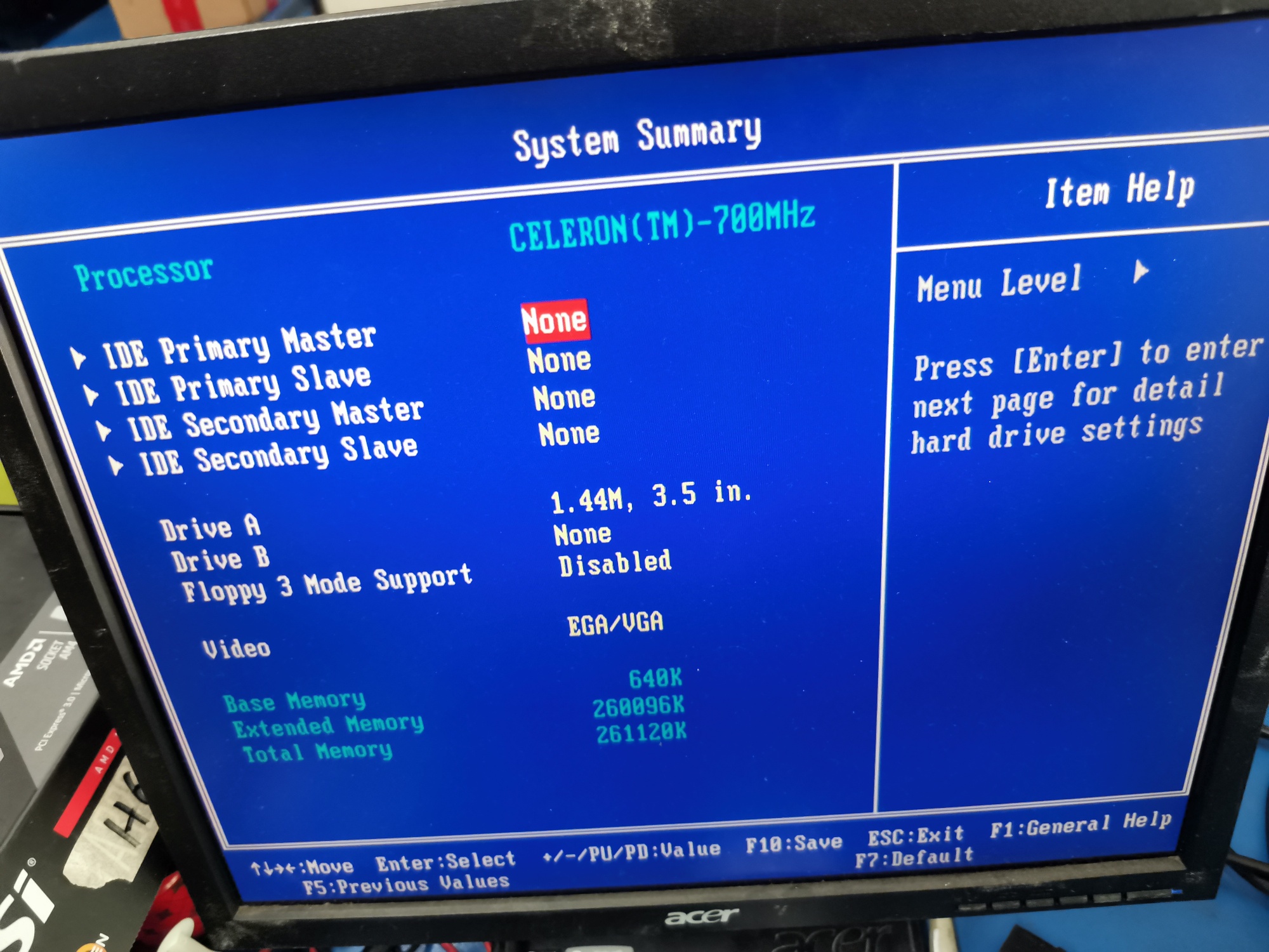

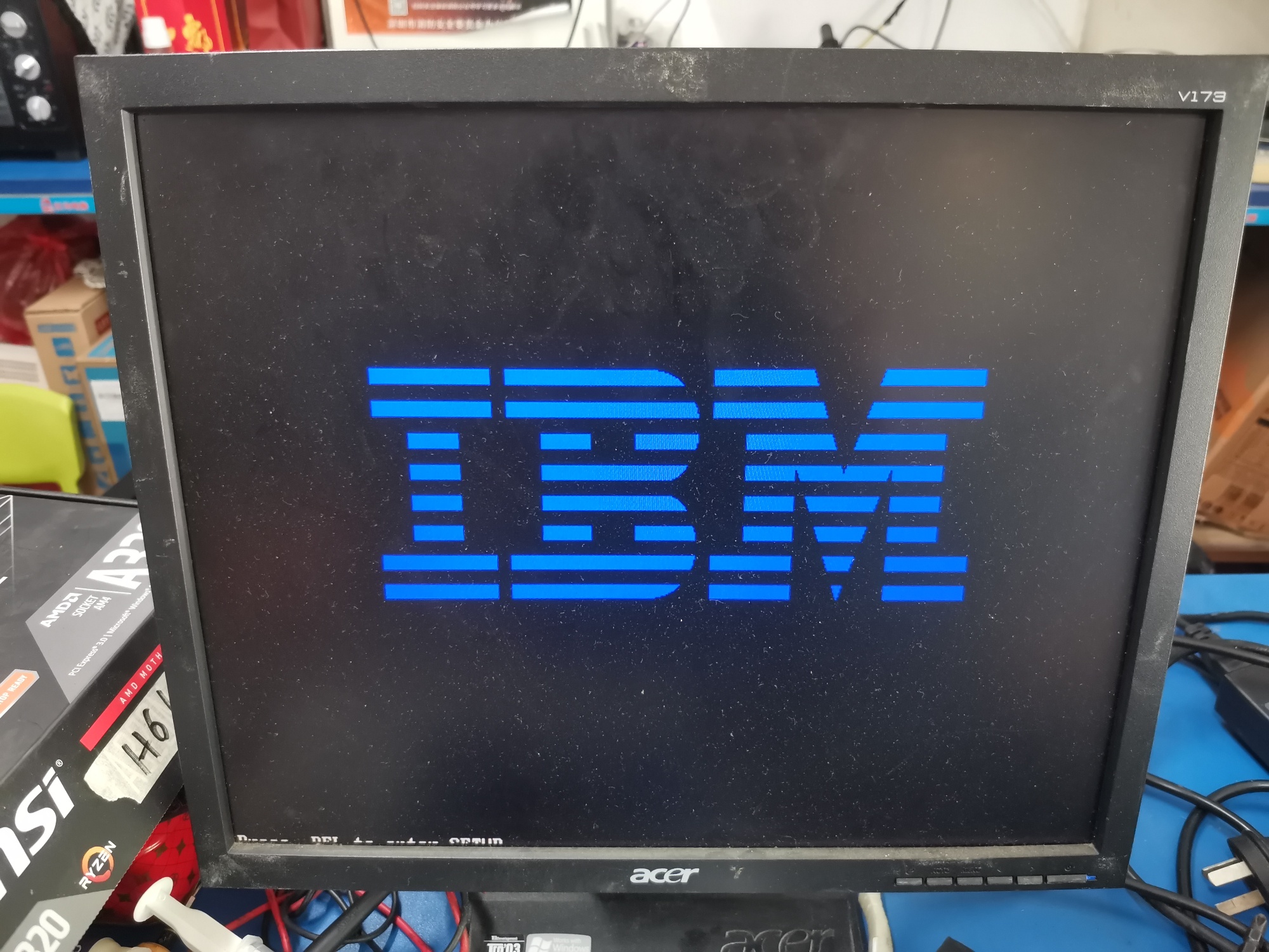

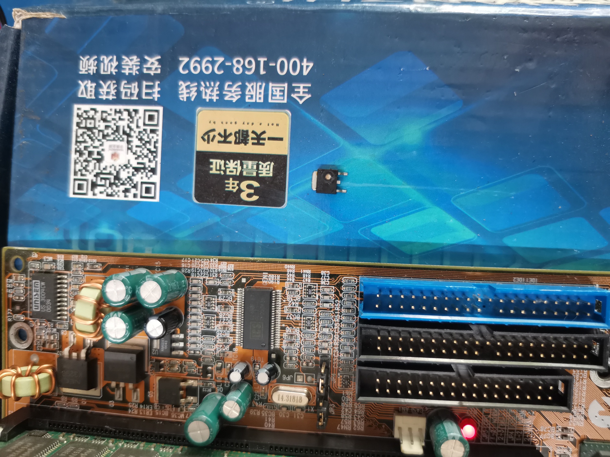

标题: 古老810!修好还是能卖点钱 [打印本页]
作者: linhuancheng8    时间: 2021-8-20 11:30
标题: 古老810!修好还是能卖点钱
场管明显烧坏,换就ok
作者: zg927    时间: 2021-8-20 11:51
卖给军方
作者: chenyang31    时间: 2021-8-20 11:58
这主板好新呐!
作者: 白茶清欢besos    时间: 2021-8-20 14:00
工控机可以用
作者: 黄祺益    时间: 2021-8-20 14:54
修  这种老主板 报价 一般都500起
大部分都是有各种软件的
作者: zhangxunhai    时间: 2021-8-20 19:06
只有工厂在用了,。。老设备上的
作者: linhuancheng8    时间: 2021-8-20 21:22
黄祺益 发表于 2021-08-20 14:54
修  这种老主板 报价 一般都500起
大部分都是有各种软件的
报不起哟佬大
有个100都很不错了,MD网店一搜就有价格太透明了,难搞
作者: hbsz0031    时间: 2021-8-26 19:58
现货为王  ,机器停一天损失的都不止500
作者: hunankl    时间: 2021-8-26 20:25
这得多缺钱啊
作者: 章平    时间: 2021-8-26 20:45
杭州百脑汇  我 收600上下
作者: 阳光ggww    时间: 2021-8-26 21:09
这种板子要修就得多要,不要把自己搞得和收破烂的一样
作者: y0927    时间: 2021-8-26 23:32
还没到815厉害,满满的回忆
作者: rainhenry    时间: 2021-8-27 14:51
十年不见,甚是想念~
作者: 18079990556    时间: 2021-8-27 15:16
这不是按主板价值修了 所以价格不封顶
作者: 鲁国大海    时间: 2021-8-27 20:16
810主板也经典。全集成。CPU内存就可以使用O。CPU是370架构。风扇没有吧!单核。主频233--266的
作者: lihui612ld    时间: 2021-8-27 20:23
我好像找到发财秘籍了
作者: 微点    时间: 2021-8-27 22:21
人生用第一片主板就是845,810确实是蛮老了
作者: dongjunjie138    时间: 2021-8-27 22:48
我也还有一片这个板子,拿出来还能点亮
作者: iTuy    时间: 2021-8-28 04:57
工厂用多半是因加密狗还在
