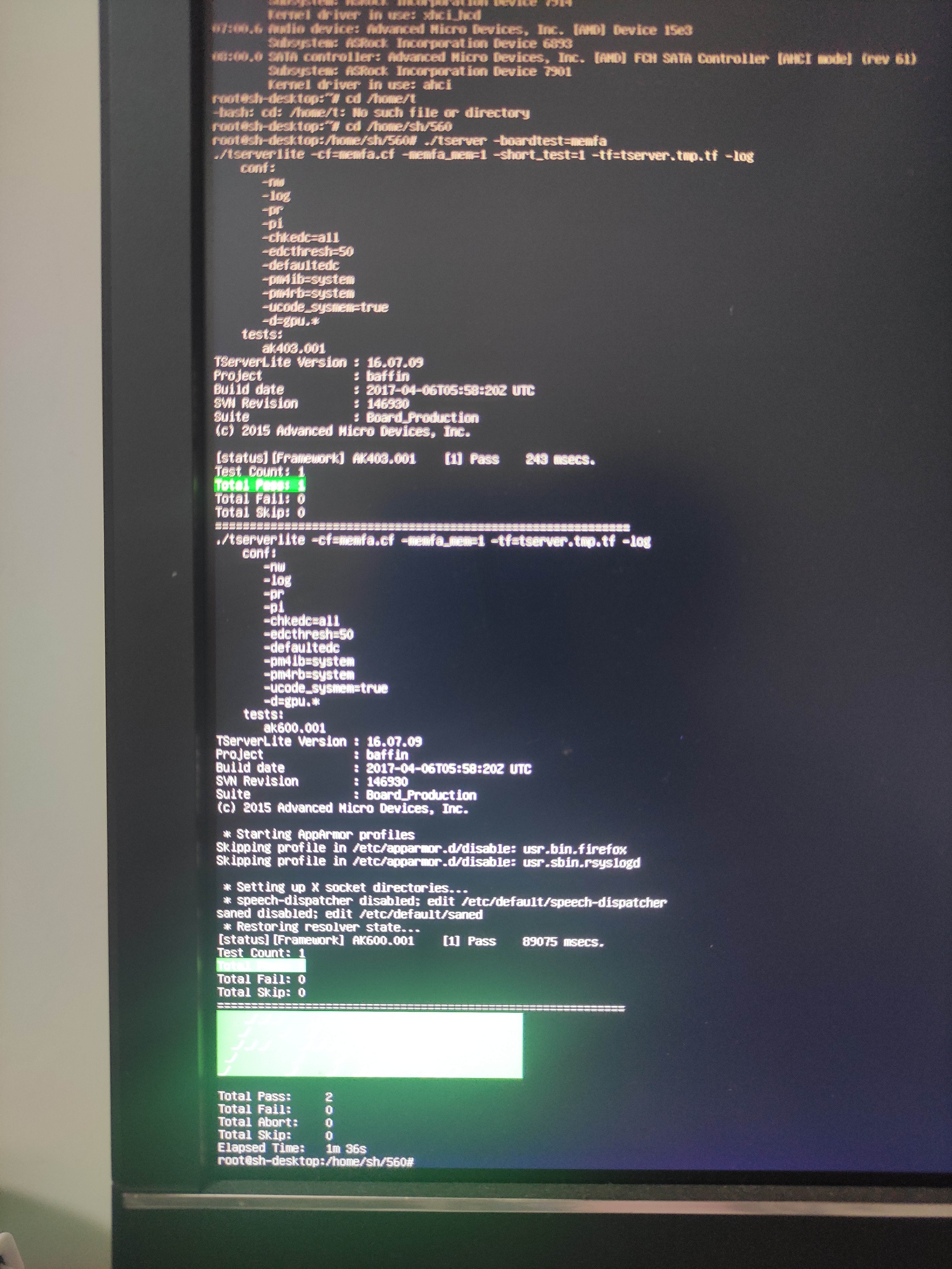

fxf rx560 4g,开机黑屏。
下面是用集显进系统的情况
这是哪里出问题了啊

我的1060也是这么个情况,集显进系统gpuz认出显卡和楼主一样,参数为0。打驱动到nvlddmkm.sys这里会蓝屏。应该是显存出问题了,核心没问题。
作者: 老吴来了    时间: 2021-8-22 21:42
研究了一天,终于把软件搞出来了,大佬们看看哪里的问题呀
作者: 塑料管    时间: 2021-8-22 23:18
这正常啊,查查金手指小电容吧,有没有断线
作者: zhgb6210    时间: 2021-8-23 17:06
显存死翘翘
