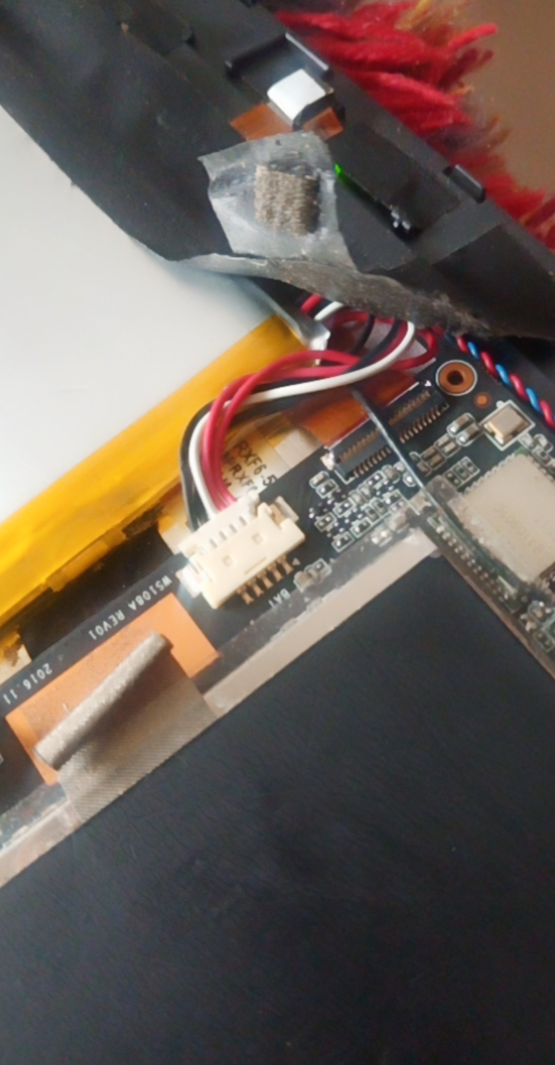

平板电脑充电以后花屏了,结果拔了图片里的四插头,第二天就点不亮了,啥原因啊

是不是cpu虚汗
作者: dufguyg    时间: 2021-8-22 18:46
这种平板换u容易坏
作者: hortec2004    时间: 2021-9-25 00:24
看看bios芯片的8脚有没有1.8V电压,要有1.8V电压才有可能启动。必要时在电池接口那里接可调电源,观察启动过程的电流变化情况。
