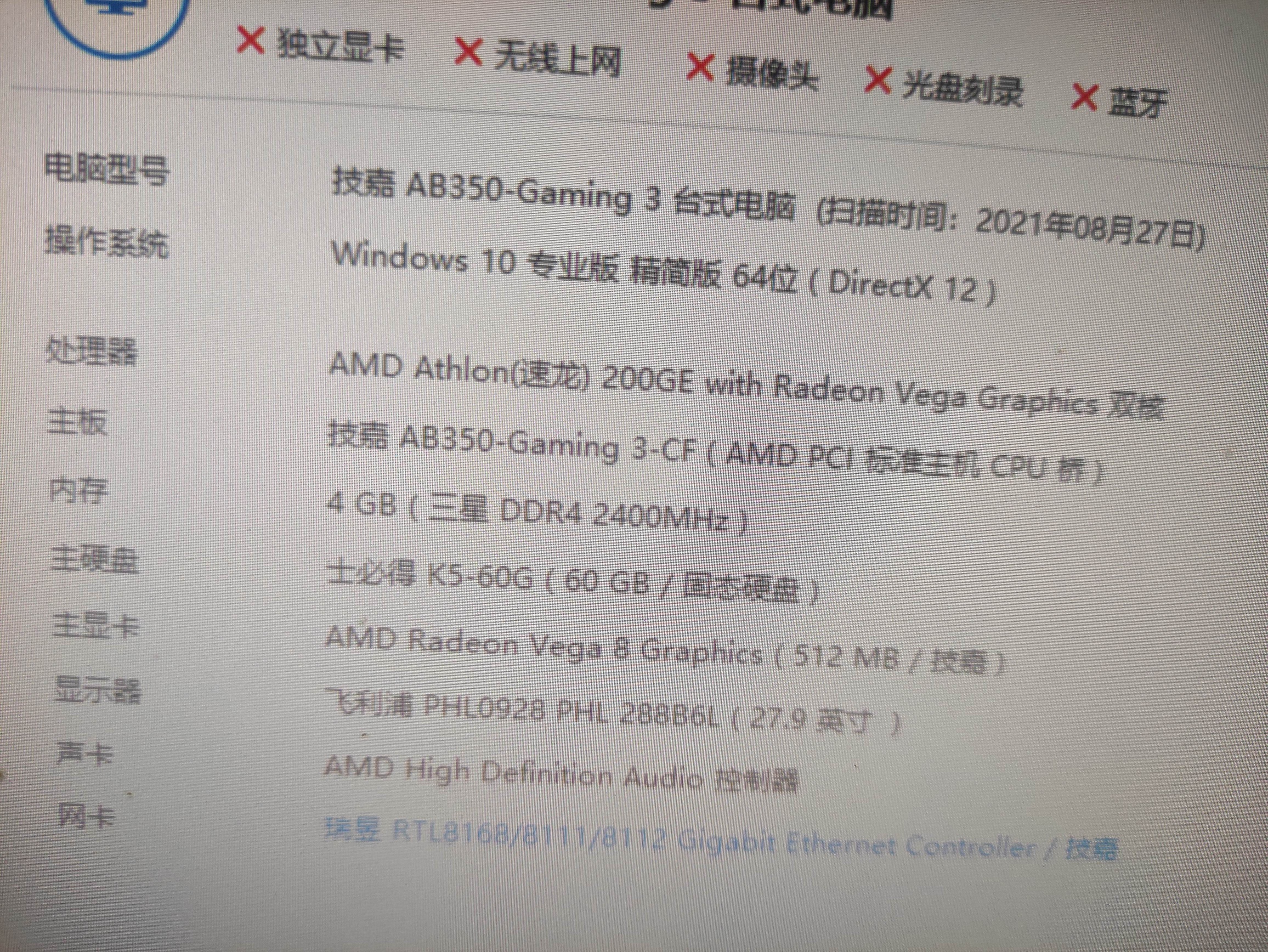

Ar0是一个空电阻,下面用刀刮开能看到一根线连着的,线断了,自己用锡连通解决
